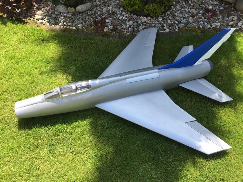

jetfan Opublikowano 7 Października 2017 Autor Opublikowano 7 Października 2017 Tytułem zakończenia tematu informuję szanownych Kolegów, że mój F-100D poleciał dzisiaj o 13:20. Wylądował szczęśliwie po 3 minutach Model poleciał z rozbiegu na trawie, ponieważ nie ma podwozia więc ślizgał się po trawie. Lata stabilnie, przewidywalnie i generalnie super. Tylko kilka klików trymerem lotek było koniecznych by leciał prosto i zaskakująco dobrze. Latał na ok. 50% mocy a może i mniej więc lot o długości 5-6 minut jest spokojnie osiągalny. Była adrenalina i trzęsące się ręce czyli tak jak zwykle przy oblocie. Fajne te EDFy, teraz go pomaluję i będzie jeszcze bardziej OK. Zdjęcie z lotu pochodzi z filmu stąd taka marna jakość. P.S. Ponieważ pojawiły się pytania o lepsze zdjęcia to model przed (i po) oblocie wyglądał/wygląda tak jak poniżej. 2
