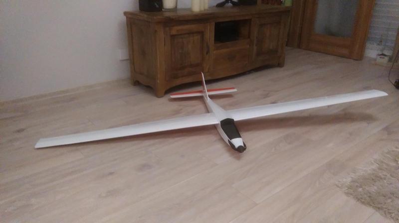

lukas90 Opublikowano 14 Stycznia 2017 Opublikowano 14 Stycznia 2017 Niedawno założyłem temat "jaki akrobat na początek" i wybór padł na zrobienie samemu ultrona z depronu. Lata bardzo fajnie, ale chciałbym też jakiś szybowiec. Wcześniej latałem bixlerem i soliusem- to tyle Myślę, żeby zbudować coś z balsy bo to chyba najlepsze rozwiązanie na jakiś trwały szybowiec? A właściwie motoszybowiec, bo chcę latać z silnikiem. Najlepiej jak będzie to duży model- 2-3 metry. Nie wiem- może to nie będzie takie łatwe do wykonania, bo doświadczenie mam takie jak żadne- narazie zrobiłem samodzielnie tylko dwa ultrony. Ale chęci jak najbardziej są Mam piłę- wyżynarkę włosową, na której chciałbym wszystko powycinać. Czekam na wasze propozycje

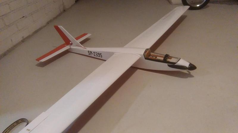

MLITEK Opublikowano 14 Stycznia 2017 Opublikowano 14 Stycznia 2017 A może coś takiego jak uniwersalny szybowiec Delfin 500 .Zresztą pewnie już nie wielu pamięta co to za model ... Miałem ,lata temu,w każdej wersji i latał doskonale choć pracy było trochę.Mój pierwszy szybowiec,motoszybowiec. Do tej pory w piwnicy pląta mi się książka W.Schiera z planami .Ciekawe czy w internecie istnieją plany tej starszej konstrukcji ? http://i.imgur.com/ZzEmfPW.jpg Czy to nie jest ten Delfin 500? Mój jest na etapie odnawiania. Myślałem że to ten http://www.outerzone.co.uk/plan_details.asp?ID=6610 ale chyba się myliłem. W sumie to nie wiem co to jest, ma 3metry i nie ma jeszcze stateczników i kabiny ale myślę że za miesiąc oblot. Jeśli chodzi o wiek modelu to myślę że około 20-25lat. Czy jest możliwość znalezienia planu statecznika poziomego do tego? Jak na razie to przeskalowałem z tego "adante".

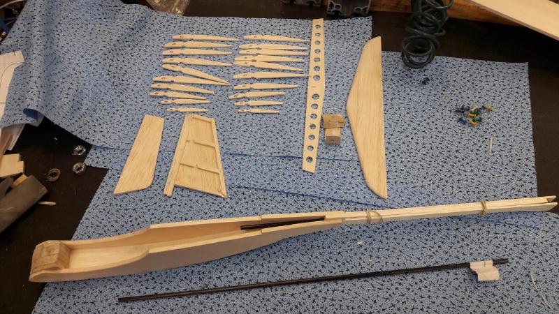

Dawid Leśniewski Opublikowano 19 Stycznia 2017 Opublikowano 19 Stycznia 2017 Witam ja polecam model foka Easy z forum aerodesignworks można tam pobrać formatki to wycięcia tego laserem - model ma dwa metry po ukończeniu waży 1-1.1kg znajdziesz też tam filmiki jak lata itp. Sam kończę budowe, wzmocniłem trochę wregę silnikową i mam nadzieję, że za szybko się nierozwalę. Oprucz wycietych formatek i tak trzeba zamówić trochę listewek i balsy ale model składa się szybko i przyjemnie. Tak wygląda 1

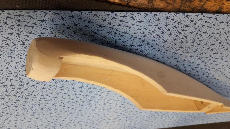

lukas90 Opublikowano 16 Lutego 2017 Autor Opublikowano 16 Lutego 2017 Żeby nie było, że zrezygnowałem Zdecydowałem się na gupika. Po 4-5 dniach zabawy nożem, piłą i papierem:

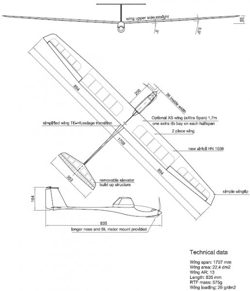

lukas90 Opublikowano 18 Lutego 2017 Autor Opublikowano 18 Lutego 2017 Zabrałem się za budowę skrzydeł i okazało się, że mam wydrukowane plany wersji bez lotek nie zwróciłem wcześniej uwagi na to i jest problem. Powycinane mam wszystkie żebra, trochę to zajęło czasu, ale chyba na marne.. Wydrukowałem te plany GUPPY plans-web.pdf A skrzydła z lotkami wyglądają tak: GUPPY.pdf Żadne żeberka się nie zgadzają więc będę musiał wycinać od nowa Różnica jest jednak między jednymi planami a drugimi- te co mam wydrukowane są nieco większe (nie wiem czy podczas drukowania na A0 mi nie przeskalowali trochę). Szerokość skrzydeł u mnie jest większa o 6mm. Kadłub mam już zrobiony prawie ale te 6mm szerokości "półki" na skrzydła chyba nie będzie problemem? Zostawiłbym kadłub bo już prawie gotowy a skrzydła zrobiłbym z tych drugich planów
kr3cik Opublikowano 18 Lutego 2017 Opublikowano 18 Lutego 2017 Skoro kadłub masz już przeskalowany to nie lepiej skrzydła też przeskalować tak żeby pasowały? I tak musisz je zrobić od nowa. Żeberka w wersji bez lotek są na profilu Aquila. Model na tym profilu przy nawet niezbyt silnym wietrze potrafi "zatrzymać się" w miejscu Cięciwa skrzydła w Gupiku (w obu wersjach) to 150 mm.
