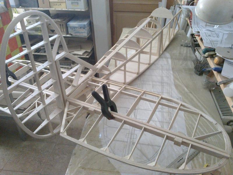

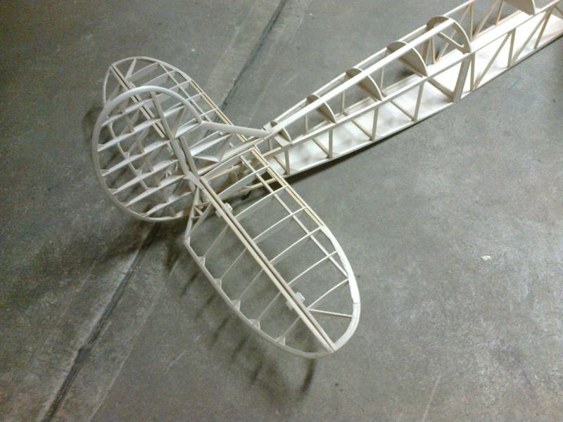

No więc ster wysokości wstępnie oszlifowany i całość załadowałem na kadłub i zważyłem. Wyszło 0,75 kg, co razem z tą przednią częścią kadłuba wraz z łożem, razem daje 1,58 kg. Przybywa tych kilogramów.
Teraz czekają prace wykończeniowe przy usterzeniu, a to: trzeba zrobić dziury na zawiasy /nabyłem największe, jakie były w "Modelarni" przy Grzegórzeckiej/, wkleić kołki do przykręcenia statecznika poziomego, to samo dla przykręcenia zastrzalików poziomujących ten statecznik, trzeba zrobić i wkleić dźwignie do napędu steru kierunku i wysokości i tyle grzechów na razie. Jeśli dostanę rurkę aluminiową fi 5 mm to z niej zrobię te zastrzaliki, wcześniej ją spłaszczając.
No to idę czytać zaległą prasę.
Dziury do zawiasków wyborowałem, dźwignie napędów laubzegą wyciąłem i prawie by było. Jeszcze tylko te klocki, by było to jakoś można razem z kadłubem skręcić w całość i pewnie wiosna się zrobi, a mi zapał i inwencja twórcza miną... :wacko: Wyniosłem zrobione elementy z "modelarni" na większą powierzchnię i tak to teraz się ma:
No i tyle obrazków na razie. Jeśli uda mi się coś jeszcze popchnąć, to się pochwalę. :)

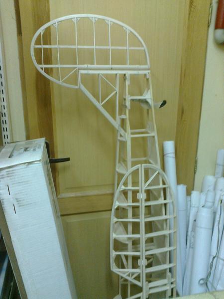

Wiosna Mości Panowie nadchodzi wreszcie coraz szybszym krokiem i można by model "odwiesić na kołku" do następnego sezonu na modelowanie i tak by to wtedy sobie czekało:

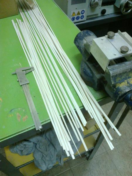

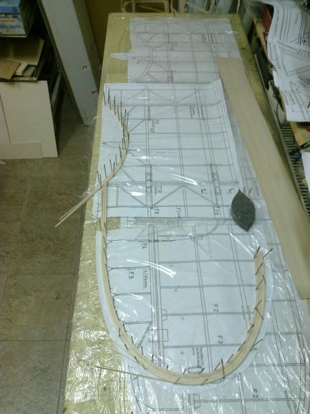

jednakże zanim zacznę te wszystkie porządki wiosenne /np. wyzbieranie dużej ilości szyszek świerkowych, które wzięły i pospadały na trawkę, zamiast np. odlecieć w kosmos/, jeszcze ostatnimi podrygami wziąłem się za cięcie lamelek:
i w końcu pociąłem, chociaż nie wiem, czy ta ilość mi wystarczy:

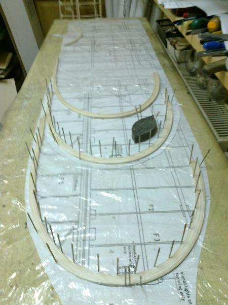

Ta szmata pod spodem uroku warsztatowi nie dodaje, natomiast jest wielce przydatna, chociażby do usuwania nadmiaru kleju. Bo też i zacząłem sobie kleić końcówki płatów i kształtkę centropłata w baldachimie:
I takich końcówek trzeba wykonać sztuk 4 i może jeszcze "damy radę" :P
Moje tempo, Arku, to ślimaczy wyścig, w porównaniu z tymi Kolegami, z którymi nigdy nie śmiał bym się porównywać. Dzisiaj w Marvio nabyłem drogą kupna kupę "materiałów budowlanych", a to: deski balsowe różnej grubości oraz listwy sosnowe, też o różnych gabarytach. Nawet nie będę się przyznawał, ile mnie to kosztowało, ale gdyby koleżanka- małżonka zapytała, to zawsze ta suma była by podzielna przynajmniej przez 4. ;)   Stworzyłem sobie dwa miejsca do lamelkowania końcówek i już trzy końcówki będą.
Jutro może czwarta , a dalej - jak zwykle - się zobaczy.

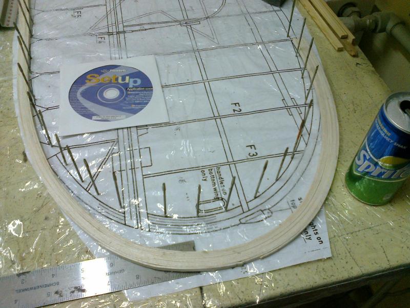

Marku  prośba ,jeśli to nie będzie kłopot przy robieniu fotek daj jakiś punkt odniesienia np płyta CD aby uświadomić rozmiar  "kukuruźnika "
Ostatnio, kiedy położyłem na betonie zakupione płaskowniki z "amelinum", przyłożyłem do nich miarkę /taśmę mierniczą 8 m/, aby określić ich połowę i tam dokonać cięcia, popatrzyłem także, ile to jest 2,85 m, bo też nie miałem pojęcia, jak to w praktyce wygląda. Zobaczyłem i się nieco zdumiałem, że to aż tyle... Bo "ćwiartka" z 11,4 m to właśnie 2,85 i tyle dokładnie będzie miało moje górne skrzydło. No, takiego dużego modela jeszcze w życiu nie miałem, ale usilnie staram się sobie zrobić. Mam nadzieję, że się uda... A płytkę czy linijkę przyłożę, czemu nie?

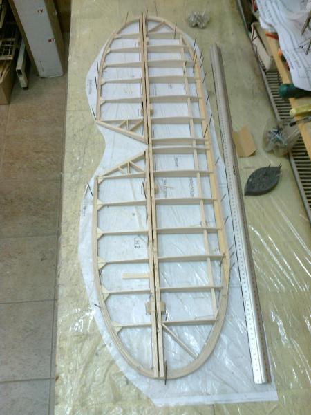

Odkleiłem lamelki od foliowego podłoża i poukładałem to na kupkę wraz z przyrządami pomiarowymi, aby dawało to choć przybliżony obraz "ogromu".

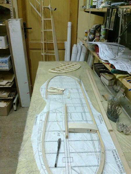

Linijka metrowa "zaczyna" się w podłużnej osi symetrii skrzydła, później linijka 30 cm i kątownik, którego krawędź "kończy" się na 142,5 cm. Lamelki na standardowej podkładce "Olfy" a i płytka się znalazła:
Plan przy obróbce powiększającej ten w 1 : 6 dał skrzydło w niewłaściwym wymiarze rozpiętości i tutaj widać dokładniej, dokąd ono będzie sięgało:
Te lamelki mające teraz grubość ok. 5 mm, od strony natarcia będą połączone z listwą sosnową 10 x 5 idącą środkiem noska w żebrach głównych, a sam nosek będzie przyklejony do żeber i tej listwy, a nast. obrobiony do właściwego kształtu natarcia. W miejscu przechodzenia noska w łuk końcówki, lamelki będą z obu stron oklejone balsą do grubości noska. Od strony spływu lamelka i listwa balsowa będą obrobione od grubości 5 mm prawie do zera, chociaż nie do "żyletki".
Tu pokazuję takie obustronne obłożenie lamelki na sterze wysokości :
oraz podobne przejście u spodu steru kierunku:
