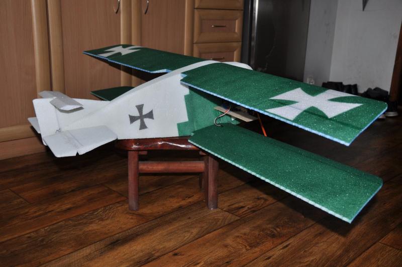

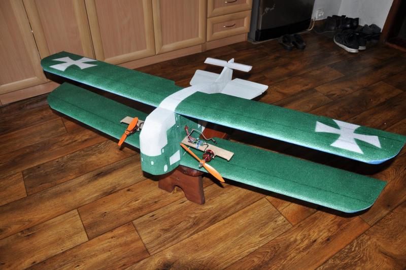

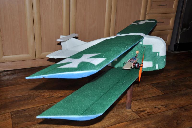

Grzechu RC Opublikowano 28 Stycznia 2017 Autor Opublikowano 28 Stycznia 2017 Witam ponownie! Myślę, że część teoretyczną mamy już za sobą. Surowe pianki już są. Więc do dzieła! Dla porównania zrobiłem kilka zdjęć z innymi moimi WWI. Okazuje się że proporcje modelu są podobne. To dobry znak. Martwi mnie tylko jeszcze mniejszy, niż we Flohu, tylny statecznik pionowy. W pierwszych zdjęciach pomyliłem się i przyczepiłem statecznik od bregueta, który domówiłem przy okazji. Ale obciach, przepraszam . dopiero na ostatnich fotkach jest taki jaki powinien być.I tu widać moją tajną broń. Taki dziwaczny profil ma na celu dodatkowo ustabilizować lot. Sprawdziło śię we flohu to powinno i w innych konstrukcjach. Oto kilka zdjęć:

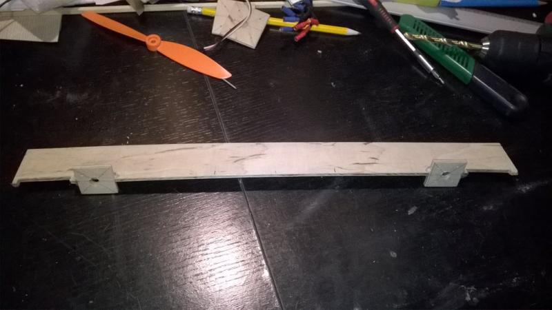

Grzechu RC Opublikowano 2 Marca 2017 Autor Opublikowano 2 Marca 2017 Witam ponownie. Po niezaplanowanej przerwie powracam do projektu. Koledzy, którzy też zdecydowali się na bombowce WWI mają maszyny w zaawansowanym stadium budowy, więc i ja chciałem coś podgonić. Na dzień dzisiejszy wygląda to tak:
japim Opublikowano 2 Marca 2017 Opublikowano 2 Marca 2017 Odcinasz kabine na linii maowania. Z przodu na dole dajesz kolek pionowo, a z tylu zaraz przed/pod skrzydlem poziomo magnesy np Fi10mm i trzyma mocno.
