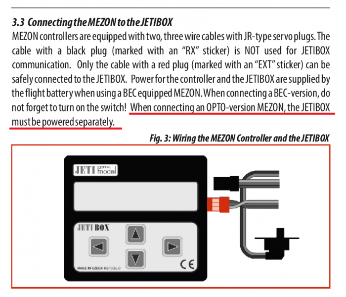

Jacek Walenciak Opublikowano 18 Stycznia 2017 Autor Opublikowano 18 Stycznia 2017 Już pisałem, że zasiliłem Jeti Boxa przez zarówno Jeti Max Bęc jak i pakiet złożony z 4 enelopów. Wszystko podłączyłem zgodnie z załączonym powyżej schematem. Gdybym nie podłączył napięcia do jeti box-a to nic by nie wyświetlił. Myślę, że regulator ma zresetowane oprogramowanie i dlatego nie ma tu żadnej komunikacji. Ja do tego doszło, nie mam pojęcia. W tym przypadku nadaje się tylko do zwrotu.

latacz Opublikowano 18 Stycznia 2017 Opublikowano 18 Stycznia 2017 A gdzie podpinałeś zasilanie regla ? pod jakie przewody? Zgaduję -nie znam Mezon ów. Niektóre regle OPTO tak naprawdę maja wbudowany BEC -który zasila malutką mocą TYLKO ich własną elektronikę. Od wersji BEC różnią się tym, że w tych z BEC -bec regla zasila i elektronikę regla -i odbiornik oraz serwa a w wersjach OPTO przerwany jest czerwony kabelek (gdzieś na płytce regla po prostu nie ma ścieżki) -i bec zasila tylko elektronikę regla. Nie zawsze tak jest -ale się zdarza. -dlaczego się tak robi -żeby z regla w którym płyną duże prądy nie przenosiły się zakłócenia na odbiornik. Kabelek sygnałowy -sterujący też jest często przerwany elektrycznie -regiel i odbiornik są odseparowane -impulsy przenoszone są światłem poprzez "optoizolację" taki regiel wymaga zasilania poprzez przewody siłowe -czerwony przewód w wiązce sterującej jest tylko "na sztukę" Nie twierdzę, że tak jest w Mezonach -nie wiem -ale chyba nie zaszkodzi spróbować podpiąć do regla na czas programowania także i pakiet mocy... UWAGA -niektórym reglom szkodzi zapięcie mocy gdy nie jest podpięty silnik. Więc programowanie: -silnik do regla -potem programator -potem pakiet mocy -potem zasilanie programatora -i ewentualnie mało prawdopodobne, że jeszcze zasilanie na przewód sterujący regla.
Jacek Walenciak Opublikowano 18 Stycznia 2017 Autor Opublikowano 18 Stycznia 2017 Dziękuję, za podpowiedź. Podłączyłem pakiet 4s do regulatora i wszystko działa. Zmyliło mnie wszystko z powodu faktu, że do tej pory używałem regulatorów z Bec-cem. To mój pierwszy opto i popełniłem gafę. Jeszcze raz dziękuję Kolegom za pomoc. Pozdrawiam, Jacek
