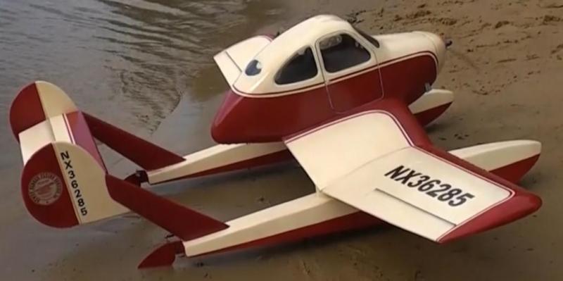

Proszę bardzo jest i lustro:
Podobny chociaż troszkę?

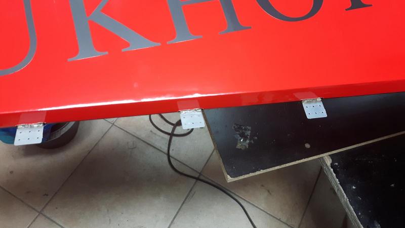

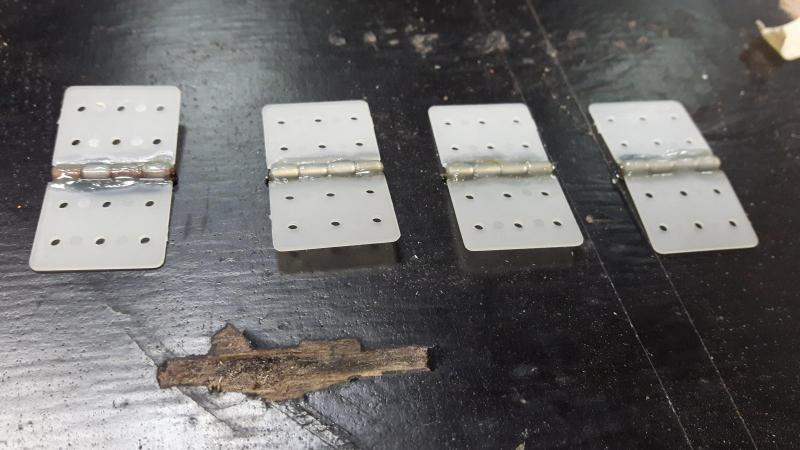

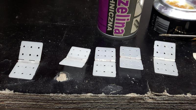

Dzisiaj trochę trochę wazeliny. Tej technicznej! Od nie pamiętam czasu jak miałem wkleić zawiasy był to dla mnie problem. Tu moim doświadczeniem podzielę się wiem to nie zupełnie tu miejsce, jednak niedługo do Sigmy to mnie czeka. Zawiasy
przed posmarowaniem. W tle smar to wazelina
zapewniam, że klej nie spenetruje ruchomego miejsca
tak po wklejeniu

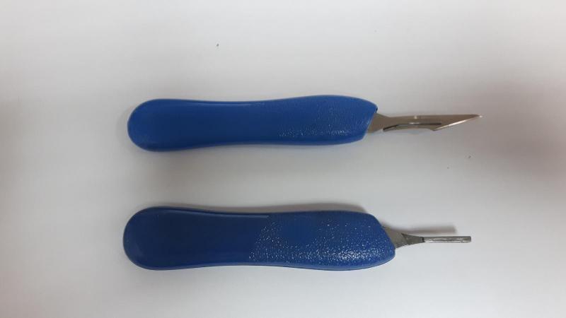

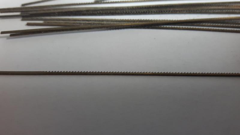

mocne i pewne. Modelarz zadzwonił skąd biorę piłki włośnicowe do wycinania. Jest w Warszawie sklep co ma dla nas sporo ciekawych i stosunkowo tanich.
nawet o 30% taniej jak w marketach nawet rączka do skalpela za 5 zł
do Dremela. Jutro wracam do Elitar-Sigma. Jak powyginana na ciepło deska przyrządów wewnętrzna wyschnie to ją pokażę.
Dla mnie zdecydowanie lepszy jest krem nivea, nie dość że gęstszy od oleju i się nie rozlewa po całym zawiasie (skutek wiadomy), to jeszcze jest biały i nawet po nie dokładnym wyczyszczeniu nie psuje koloru zawiasu jak i estetyki modelu.
A sposób "nawilżania" jest banalny, składam zawias połówkami do siebie i maczam w kremie, potem przekładam połówki drugą stroną do siebie i znowu maczam w kremie.
Mam idealnie nasmarowana tylko część tą z drucikiem czy gwoździem, potem po w klejeniu już zostaje tylko przetrzeć szmatką nadmiar kremu.
No i model ładnie pachnie :)))
Witam Tomku.
Ten krem to dla mnie miła wiadomość z konkretnym zapachem .Nie omieszkam spróbować nowe doświadczenie.W oczekiwaniu na przesyłkę wyposażam Sukhoi  26 M a tu sporo do poklejenia zawiasów i innych dźwigni skorzystam z Twojej podpowiedzi :)  :P Jeszcze raz dzięki za podpowiedz.

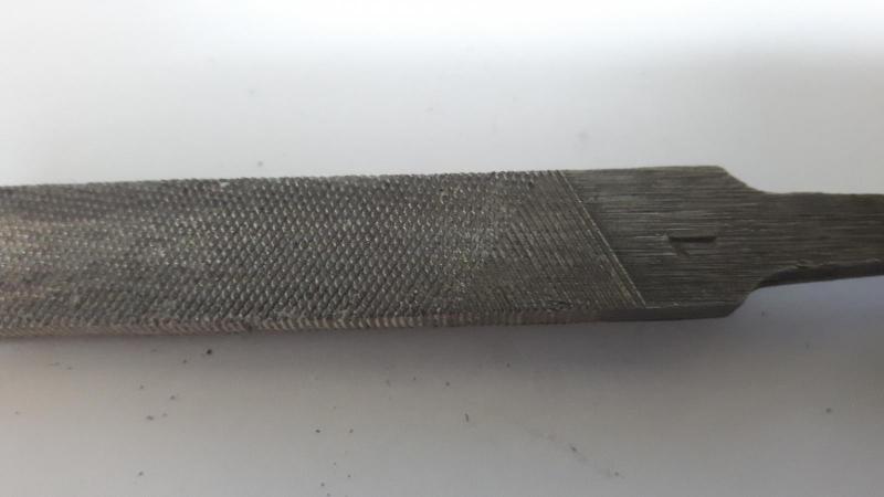

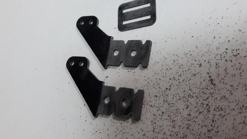

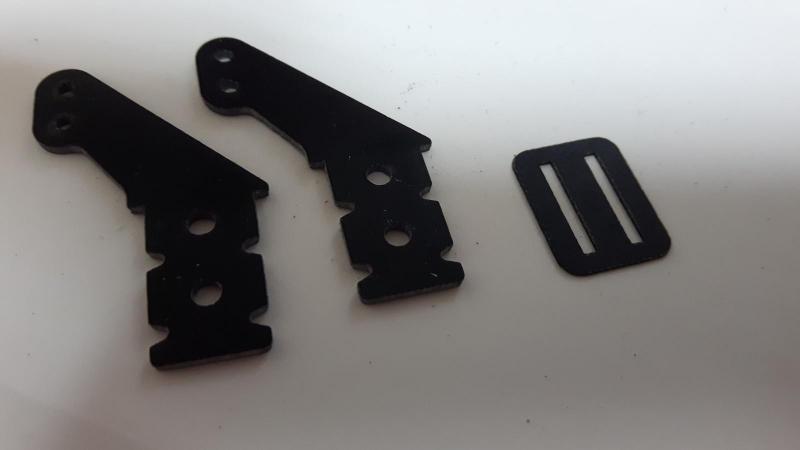

Dzisiaj podzielę się jak wklejam dźwignie do lotek sterów wysokości kierunku.Zakupione z węglowych płytek

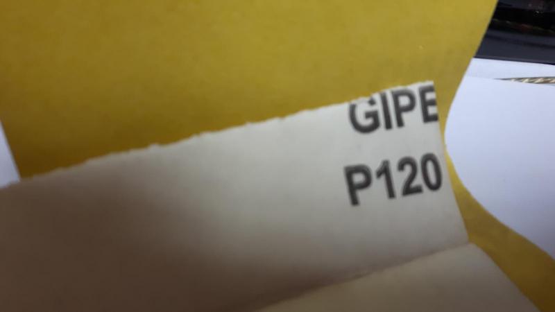

lub z innego plastyku tak przygotowuje. Pilnikiem zdzierakiem Nr 1
jak nie mamy polecam gruby ziarnisty papier ścierny o gradacji 40
jak niema może być.
Spoistość gęstość materiału nie pozwala na penetracje kleju co nie ma tej spoistości.Tak podrapany element dźwigni

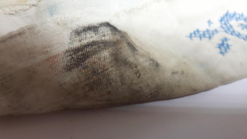

nie do końca jest oczyszczony,pozostały opiłki odtłuszczamy benzyną. Nawilżam szmatkę
tu widać co pozostało

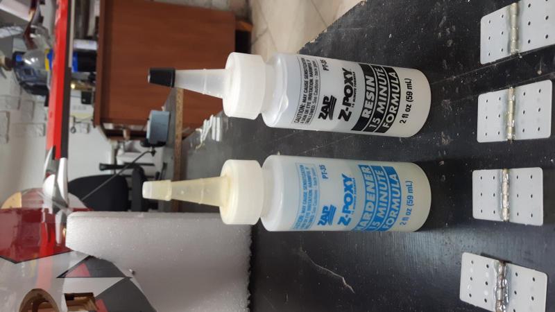

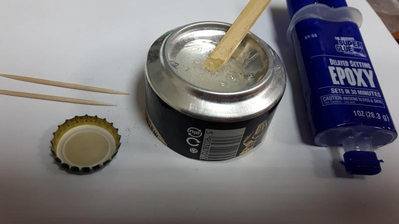

brudu opiłek.Odsłaniam folie pokryciową miejsca do wklejenia dźwigni aby klej spenetrował materiał połączenia.Prowadząc modelarnie z młodymi modelarzami poprosiłem opiekunów o kapsle od piwa jak puszki po piwie,było wielkie zdziwienie na co?Na szczęście nie zasypano modelarni tymi ...... Tu na fotce pokarze kapsle do małej ilości rozrobionego kleju końcówki [dupki] post-14202-0-01037400-1487977953_thumb.jpg
wykałaczki do rozprowadzania kleju. EPOXY  30 minutowy pozwala na spokojne ustawienie elementów wklejanych nadmiar kleju osuwam acetonem.

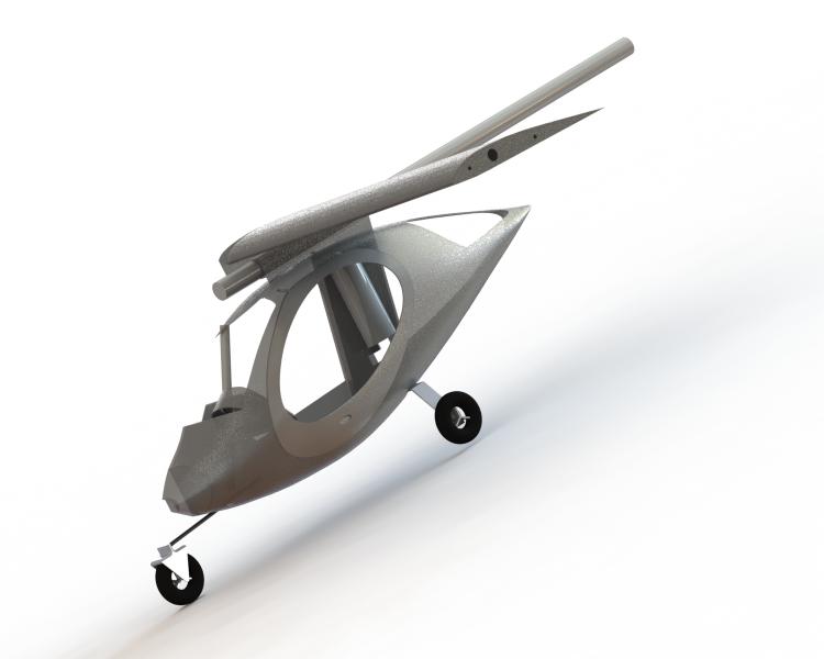

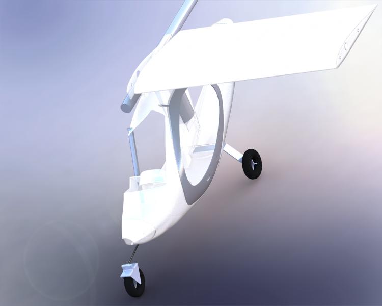

Tak Sigma wygląda po dodaniu szczegółów:
Najwyższy czas uruchomić drukarkę i wydrukować kabinkę :D
Plik G-code (dla połówki modelu łącznie z elementami nie drukowanymi jak np.: zbiornik i podwozie) ma ok. 77MB, a łączny czas druku to ok. 3.2 dnia.
Jest już pierwszy wydruk:)
Poniżej fotki świeżo po zdjęciu ze stołu drukarki, jeszcze z podporami, brimem i skirtem.

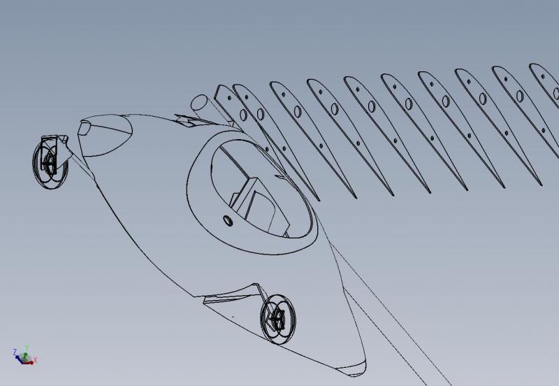

Czas podać garść historii co skłoniło mnie do podjęcia budowy modelu z tak małej dokumentacji samolotu Elitar-Sigma. Oglądałem film youtu.be/pvVS97dmVYQ modelarz na podstawie wybudował model.
pokazał jak klatka po klatce utworzył rysunki
Ja w podobny sposób zapoczątkowałem budowę

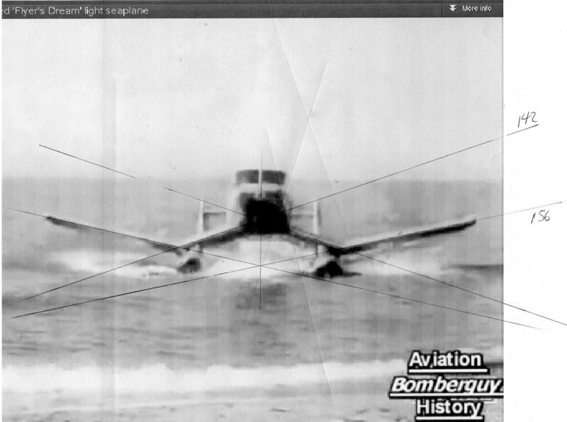

A ja z kolej dowiedziałem się coś więcej o historii powstania projektu tworzenia Elitar-Sigmy. Otóż Marian wraz z początkującymi modelarzami szukali czegoś ciekawego do wykonania na modelarni. Miedzy bardzo oryginalnymi konstrukcjami typu latająca 'baba jaga' zafascynowały go modele ze skrzydłem w kształcie litery 'W' (m.in. F4U4 Corsair). Tak skacząc ze strony na stronę w końcu trafił na forum RC Groups i wątek poświęcony skrzydłom o tym charakterystycznym układzie.
W wątku tym jeden z modelarzy porusza temat wodnosamolotu Dewerego Eldera 'Flying Dream', którego kształt kabiny z boku przypomina VW garbusa:
Modelarz ten na podstawie filmiku:
https://www.youtube.com/watch?v=pvVS97dmVYQ
'klatka po klatce' rysował plany, aby stworzyć własny model. Na tym etapie do głosu doszły ambicie Mariana i postanowił na podstawie filmu wykonać własną konstrukcję. Wybór padł oczywiście na 'Sigmę'. A dalszy ciąg to już pewnie znacie. Ja od siebie mogę tylko dodać, że rysowanie samolotu z filmu to nie łatwy orzech do zgryzienia. Miałem możliwość obejrzeć w modelarni przeróżne konstrukcje Mariana i muszę powiedzieć, że tym bardziej jestem pod wrażeniem zapału i pasji Pana Mariana:)

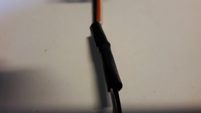

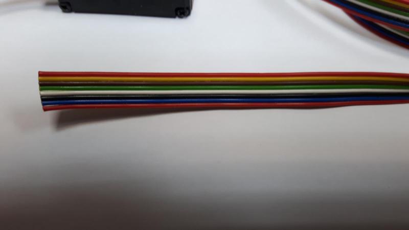

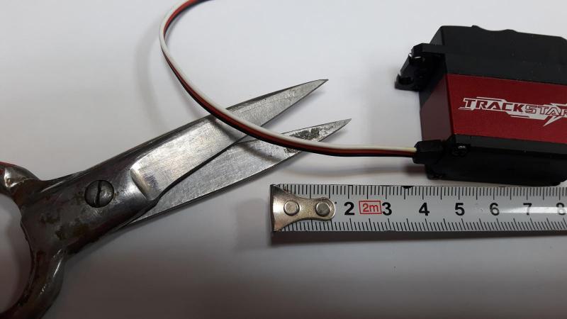

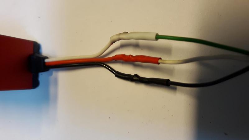

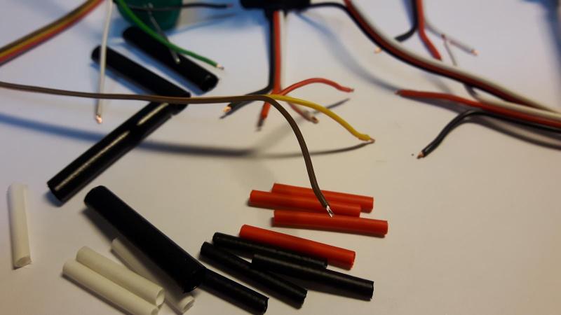

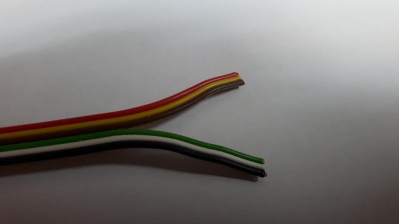

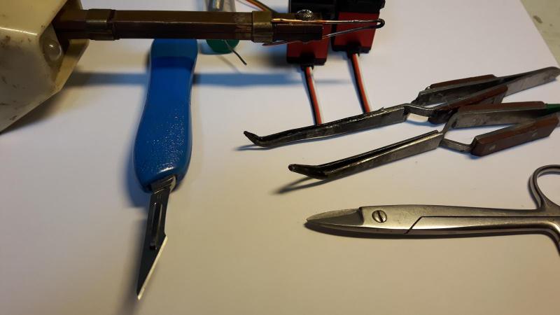

W modelu muszę zastosować przedłużacze serw, w sklepach są wykonane przez małe rączki jednak ja stosuję zakupiony w hurtowni wielu kolorowy przewód.
Ma on około sześcioro kolorowych żyłek rozdzielam na potrzebne trzy żyłki.

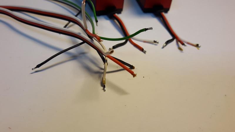

Tak na 4-5 cm od serwa odcinam oryginalny przewód.
Do zrobienia przedłużki używam pensety samozaciskowe, podtrzymuję gorące przewody, skalpelem odcinam koszulki z przewodu na odległość 2-3 mm ciepło przesunie znacznie dalej, lutownicy transformatorowej.
Przygotowane koszulki termo kurczliwe.
Pobielone cyną końcówki tworzą kurze łapki :)
Przyjąłem taka procedurę lutuje zawsze na początek środkowy przewód nie zależnie jaki kolor ma materiał moje przedłużki {+} czerwona termo kurczliwe zakładam, czarne {-} a sygnałowe jasne żółte białe kolory stosowane na w naszych hobbistycznych zabawkach.

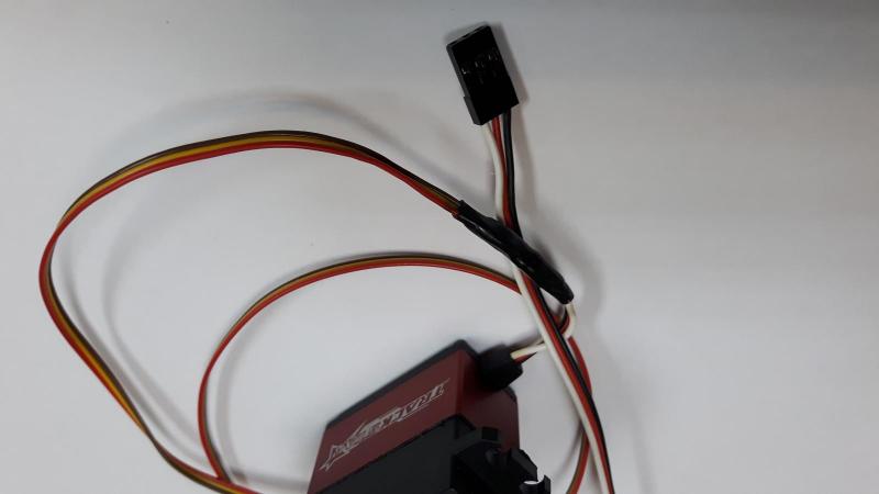

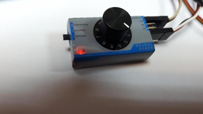

Tester sprawdzam tak najprościej działanie przeróbki.
Połączone
Zabezpieczone moje przedłużki. Mają 65 cm nie odepną podczas drgań jakie robi silnik benzynowy. Zabezpieczone dodatkowo termo koszulką nie pękną. Koszt to 30-60 groszy plus moja praca.
Czyżbyś termokurczliwki zagrzewał zapalniczką? Spróbuj suszarką do włosów ustawioną na maksa. Przynajmniej nie okopcisz. No i jakieś toporne masz te rureczki. Ja używam takich, są sporo delikatniejsze i przez to lżejsze. Uwierz mi, różnica jest wyraźna.
