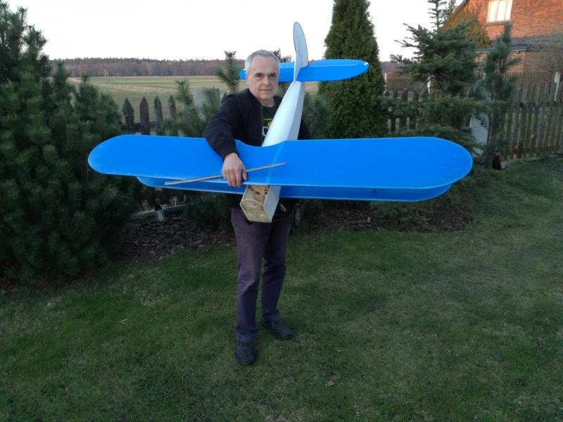

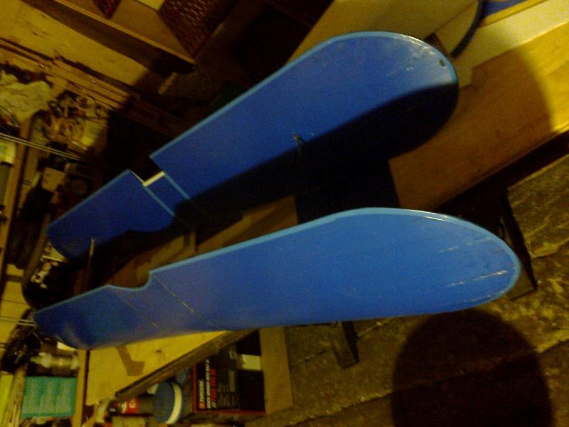

zbjanik Opublikowano 19 Lutego 2017 Autor Opublikowano 19 Lutego 2017 Budowa CSS-a coro trwa, chociaż się nie rozpisuję, zdając sobie sprawę, że ten Marka jest bardziej "medialny", bo większy i drewniany, jak oryginał. Ale mój też nie taki znowu mały, bo dolny płat, ten na fotce jest prawie mojego wzrostu, a górny będzie dłuższy o kolejne 12 cm.

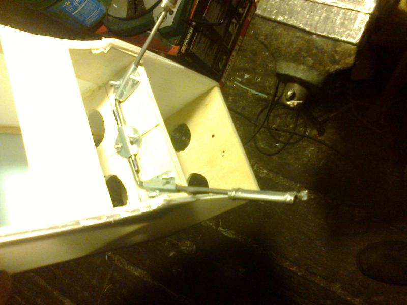

zbjanik Opublikowano 19 Lutego 2017 Autor Opublikowano 19 Lutego 2017 Robert- jak na teraz, to planów co do przemieszczania nie mam, choć faktycznie kiedyś jakaś potrzeba może i wystąpi. Więc założyłem, że jak już, to wystarczy możliwość odjęcia płatów od kadłuba. Płaty będą (dolny już widać, bo jest na tapecie) niedzielone. Dolny będzie przykręcony do kadłuba dwoma śrubkami M3, ew. M4, potem też na śrubkach będą do niego przykręcone stójki "N" (od kształtu), na koniec przyjdzie płat górny, też na śrubkach. Całość uzupełnią cięgna pracujące, jak w oryginale. Stójka kadłubowa jest już zlutowana z drutu i będzie wstawiona do kadłuba na stałe. Napędy steru wysokości i kierunku- linkowe, jak w oryginale. Lotki będą miały serwa tylko na dole, ale ich ruch przekażą górnym popychacze, które w oryginale były linkami biegnącymi pionowo.

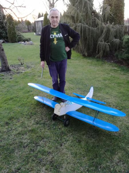

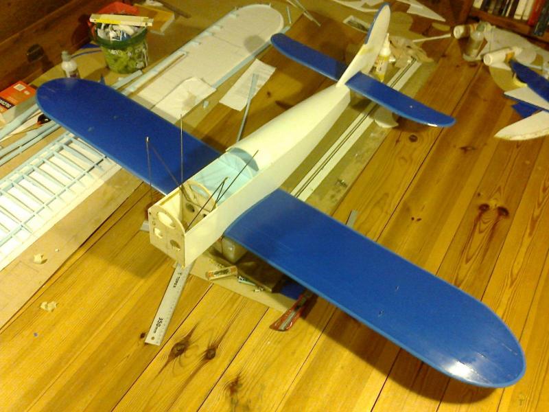

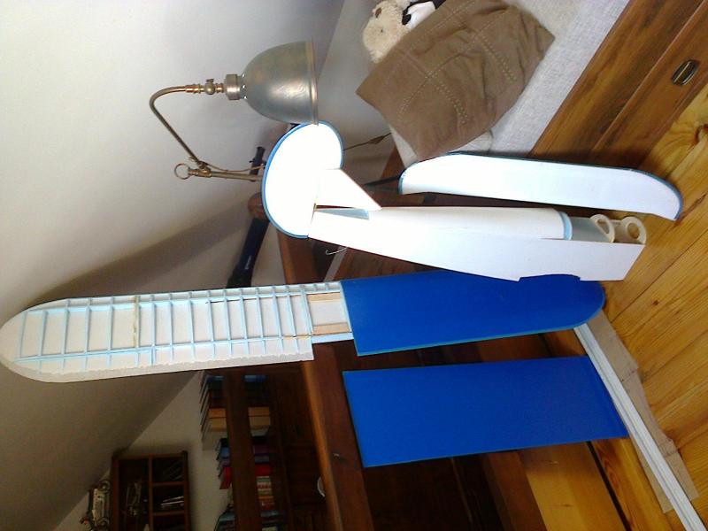

zbjanik Opublikowano 20 Lutego 2017 Autor Opublikowano 20 Lutego 2017 Dolne skrzydło gotowe, no z grubsza, bo trzeba jeszcze odciąć lotki. Powstaje skrzydło górne.

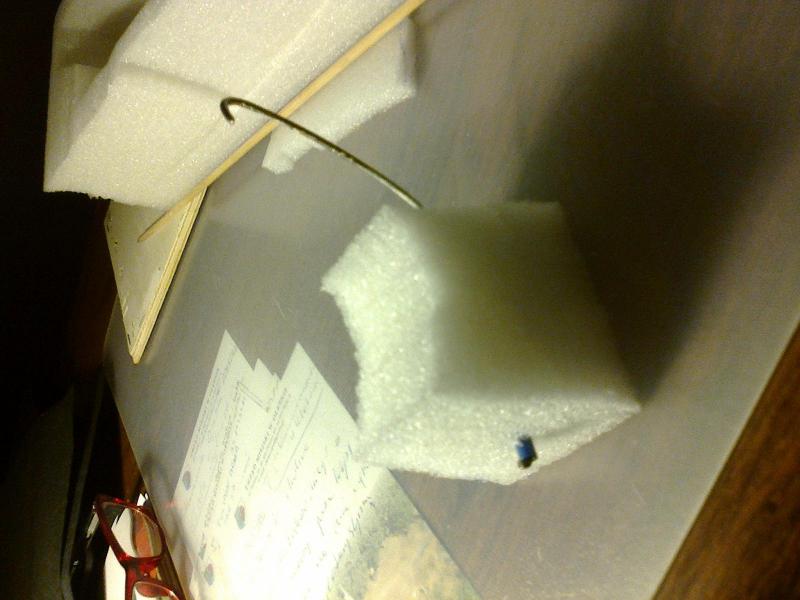

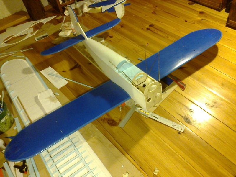

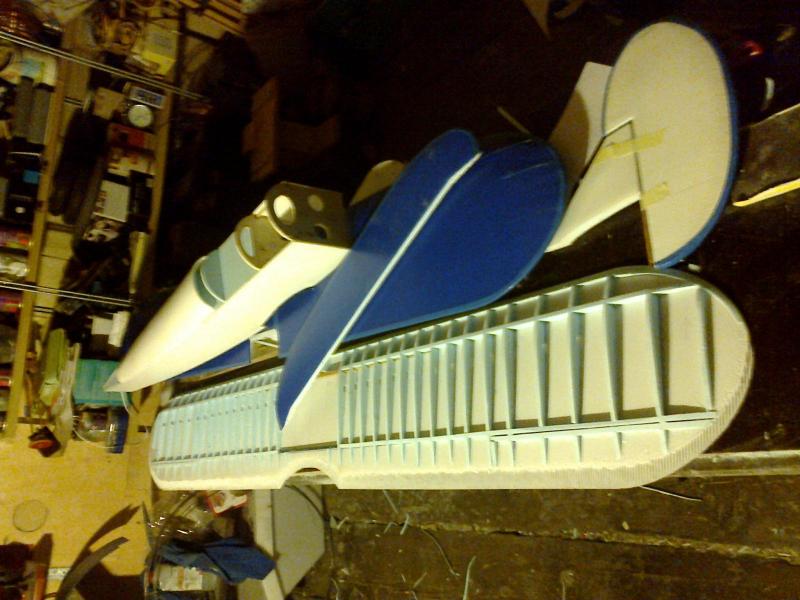

zbjanik Opublikowano 23 Lutego 2017 Autor Opublikowano 23 Lutego 2017 Skrzydło górne czeka na wklejenie żeber nośnych z węzłami pod stójki, a potem pokrycie niebieskim z góry. Może dzisiaj się uda zamknąć jedną połowę (trzeba to robić oddzielnie, każdą płaszczyznę osobno na desce). Na zdjęciu są wszystkie zasadnicze komponenty samolotu, choć jeszcze oczywiście nie kompletne - kadłub nie ma stożkowatego przodu, nie mówiąc o makiecie silnika, która oczywiście być musi. Nie ma też steru wysokości jeszcze. Myślę, że waga płatowca bez wyposażenia na poziomie 2000 g jest jak najbardziej realna. Zamieszczam też zdjęcie zastosowanego rozwiązania mocowania płozy - elastyczna pianka z rurką plastikową i drut w środku. Jest elastycznie i obrotowo. Na koniec na wystający drut zostanie nałożona drewniana, albo udająca drewno makieta płozy.
MareX Opublikowano 28 Lutego 2017 Opublikowano 28 Lutego 2017 No więc Zbyszku zapoznałem się dokładnie z Twoją relacją i stwierdzam, że jesteś daleko w przodzie, przede mną. Inspiruje mnie Twoja technika budowy i użyte materiały, bo dla mnie to zupełna nowość i nigdy czegoś takiego nie stosowałem. Efekt generalnie - bardzo przyzwoity i nie jest to kurtuazyjny geścik z mej strony. No i to oklejanie. Muszę znowu poszukać folii do mego modelu i może też będę od razu oklejać. U mnie , choć się odgrażałem, że rejestrację "mego" klubowego "Pociaka" mimo wszystko ustalę, to jednak górę wzięły takie racje: po pierwsze, umiłowanie drogi na skróty, po drugie: skoro Prezes klubu zamilkł, chociaż się zarzekał, to kij mu w oko,a po trzecie, mimo żem pacyfista i lewak "trzeciego sortu", to jednak zrobię sobie wersję bojową, jak ta, stojąca w MLP. Podwieszę pod nim 6 bombek po 50 kg i będzie super! O "strzelbie" za drugą kabiną, że nie wspomnę... W prawym dolnym skrzydle zrobię "okno", aby Pan Pilot widział, gdzie te bombki zrzucić. No, będzie full WW II. Ale to wszystko chyba dopiero przyszłą jesienią. Ot, taki ten mój "cykl produkcyjny". :-) Jeszcze "chwila", a trzeba będzie żywopłot kosić...

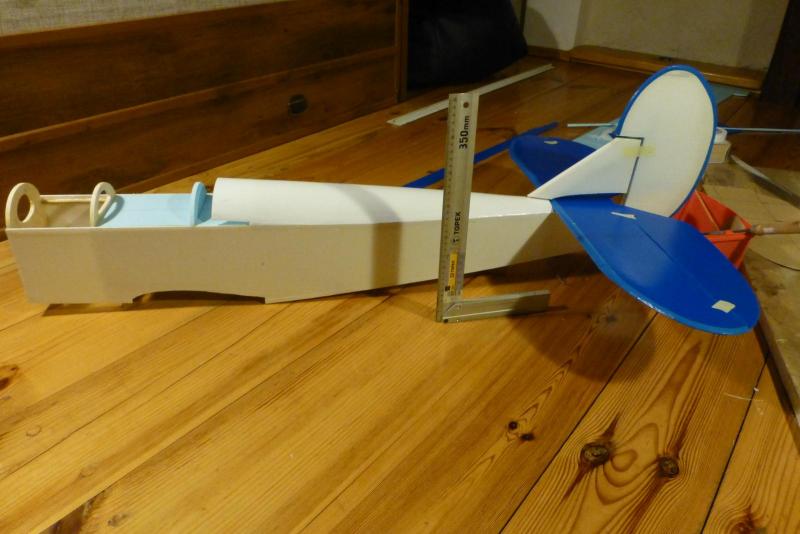

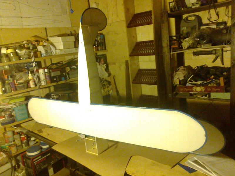

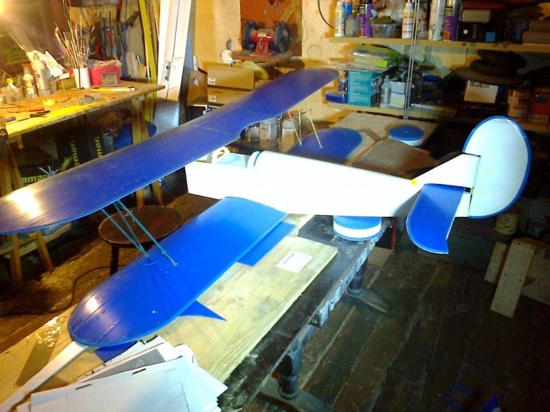

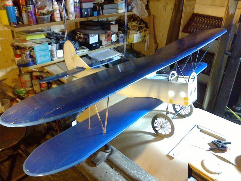

zbjanik Opublikowano 2 Marca 2017 Autor Opublikowano 2 Marca 2017 Stare lotnicze powiedzenie mówi: co jest prawie tak samo fajne jak latanie? Odpowiedź: gadanie o lataniu. Dla modelarzy moim zdaniem dochodzi jeszcze jeden punkt: przymierzanie. Dzisiaj poskładałem istniejące kawałki w jaką taką całość żeby nacieszyć oczy i podtrzymać napęd do dalszej roboty i ten zabiegł się powiódł. Waga na teraz- 1760 gram.

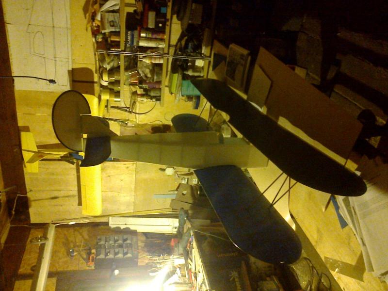

zbjanik Opublikowano 7 Marca 2017 Autor Opublikowano 7 Marca 2017 CSS stanął na kołach. Nie są to jego własne jeszcze, tylko pożyczone od śp. Bleriota, dlatego troszkę za duże i ze szprychami, tak dla przymiarki. Są też już polutowane stójki centropłata, jeszcze jednak nie zamocowane do kadłuba, co mam nadzieję dzisiaj nastąpi. Wcześniej jednak trzeba przygotować szablony, żeby zachować właściwe kąty w środkowej partii górnego płata, w zewnętrznych częściach geometrię zapewniają już teraz stójki N. Na koniec tej operacji wszystko zafiksują cięgna, tu funkcjonalnie będzie jak w oryginale, różnica jest tylko taka, że u mnie płaty są niedzielone, w prawdziwym tak. 1

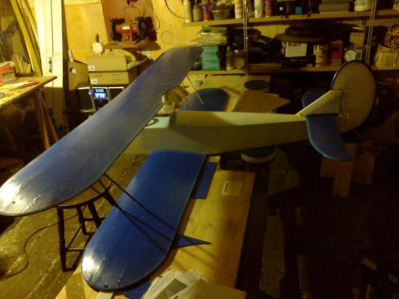

Ta odpowiedź cieszy się zainteresowaniem. zbjanik Opublikowano 29 Marca 2017 Autor Ta odpowiedź cieszy się zainteresowaniem. Opublikowano 29 Marca 2017 Co tu dużo mówić- Marek swoim dużym modelem mnie zmobilizował, żeby się odezwać, że też działam. Tak samo też i u mnie spowolnienie występuje związane z "powinnościami około ogrodniczymi". Wczoraj wykonałem wręgę silnikową, ale okoliczności nie sprzyjały- wyłączyli prąd, najpierw na chwilę, a potem na tyle długo, że już nie wróciłem do sprawy. Ale nie poddaję się. Stan jak na teraz prawie 2000 gram. Niestety zmuszony byłem wykonać nowe usterzenie w wersji jeszcze mniej makietowej- czyli płaskie pojedyncze płytki, zamiast tych poprzednich, z porządnym symetrycznym profilem. Powód prosty- dopiero tak model będzie się wyważał bez balastu (albo z minimalnym). Napędy elektryczne są "niestety" lekkie, szczególnie w tej koncepcji modelu, choć i tak wybrałem najcięższy silnik jaki mam (RAY, waży 240 g). 5

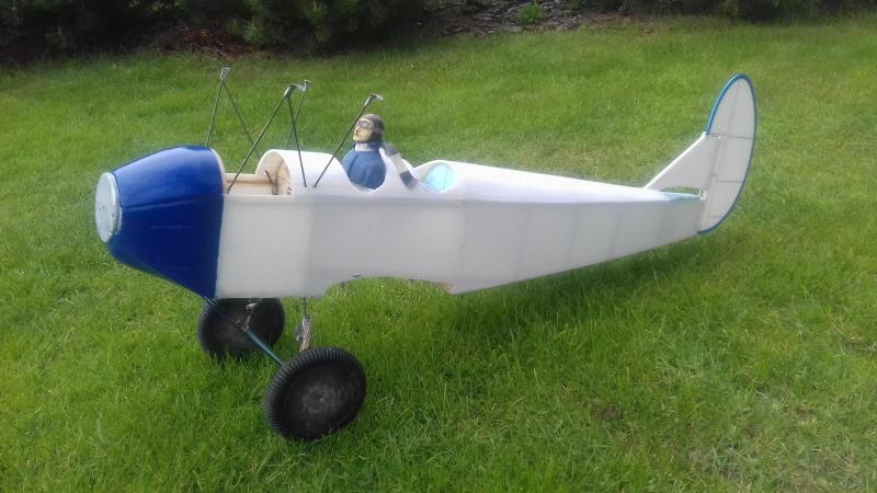

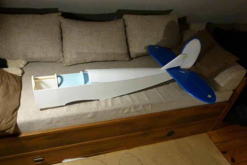

zbjanik Opublikowano 26 Kwietnia 2017 Autor Opublikowano 26 Kwietnia 2017 Budowa CSSa mocno zwolniła, momentami stoi w miejscu, ale czasem za doskoku coś przybywa. Na próbę miejsce w kabinie zajął Louis z nieistniejącego już Bleriota. Docelowo pilot musi siedzieć nieco niżej- mniej wystawać z kabiny. Na imię będzie miał Otto, na cześć mojego instruktora, śp. Ottona Kłosa z Aeroklubu Gliwickiego, pilota właśnie tych maszyn, do której to postaci kiedyś wrócę w tym wątku.

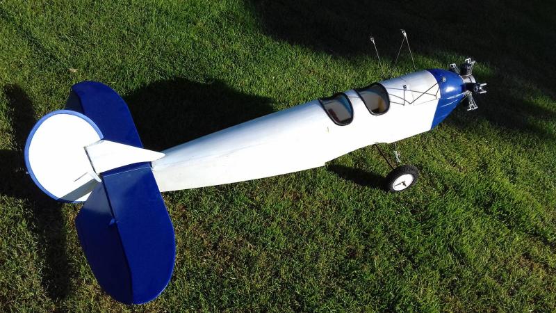

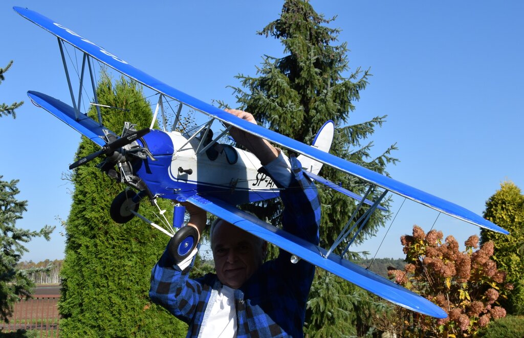

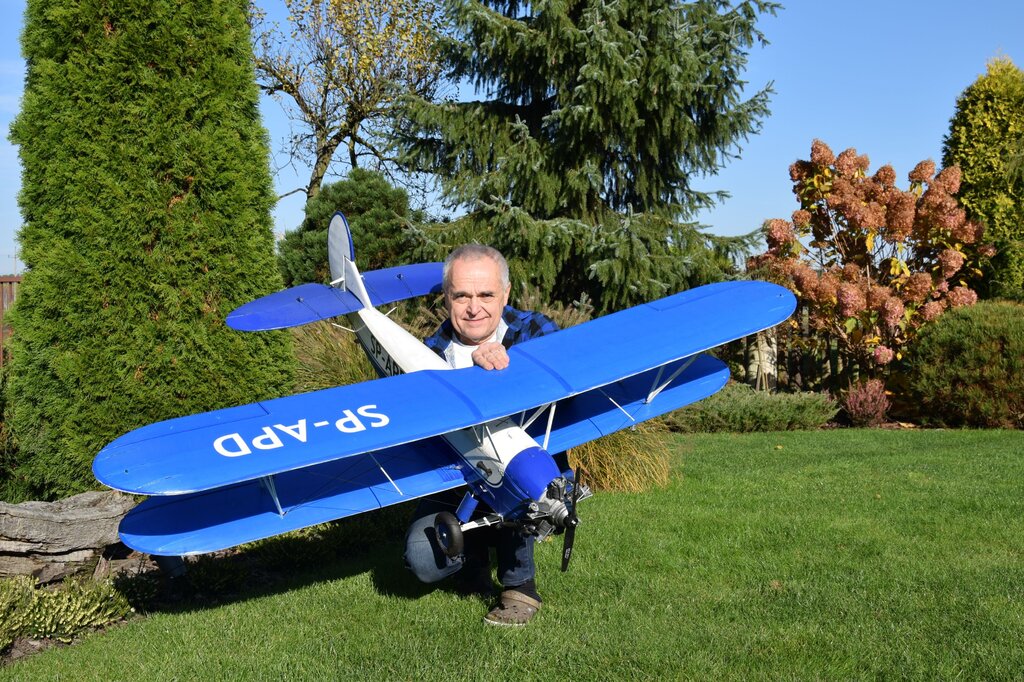

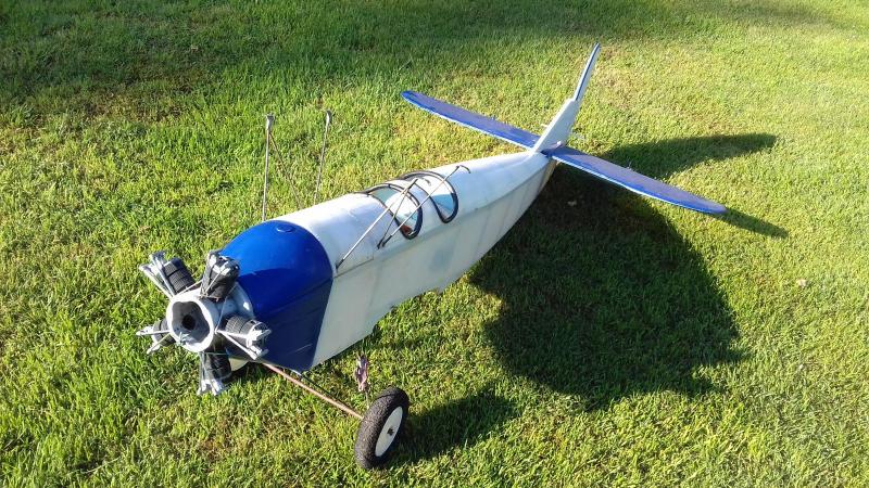

zbjanik Opublikowano 3 Czerwca 2019 Autor Opublikowano 3 Czerwca 2019 Mimo ustawicznego deficytu czasu i pilniejszych zadań udało mi się nieco pchnąć do przodu budowę CSS-a, chociaż właściwiej byłoby napisać w liczbie mnogiej "udało nam się"- bo do mojego skromnego jednoosobowego zespołu dołączył na ochotnika (teraz mawia się wolontariusz) kolega Marcin z Olesna, też obecny na naszym forum. Marcin uruchomił swoją drukarkę i zaproponował w ramach testów tej maszyny i swoich umiejętności wydrukowanie "czegoś do modeli"- jakichś dźwigni do sterów, czy temu podobnych drobiazgów. OK, no to poprosiłem najpierw o dyszę Venturiego, potem makietę silnika, później piasty kół, a na koniec tablice przyrządów. Tablic jeszcze nie odebrałem, ale resztę już mam. Silnik to wprawdzie nie jest dokładnie M-11, jaki był w tym samolocie, ale jest dokładnie wymiarowo w skali, ma swoje 5 garów, do tego brat Marcina, wybitny moim zdaniem specjalista od modeli czołgów, go pomalował z lekkim "zużyciem eksploatacyjnym" i jeszcze w dodatku dostałem to "serce samolotu" jako prezent na Mikołaja- absolutna rewelacja.Jeśli posta przeglądają koledzy z Krosna, gdzie stacjonuje oryginał, mam prośbę o sprawdzenie, jak jest pomalowany dół samolotu: czy spód kadłuba (cały?) jest biały, czy niebieski, oraz czy znaki rejestracyjne od dołu są czarne czy niebieskie i czy na pewno są na polówce skrzydła? Będę zobowiązany. 3

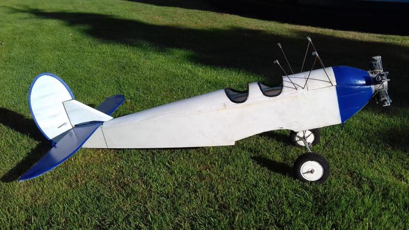

marcinolesno Opublikowano 18 Lutego 2020 Opublikowano 18 Lutego 2020 W dniu 3.06.2019 o 09:56, zbjanik napisał: Mimo ustawicznego deficytu czasu i pilniejszych zadań udało mi się nieco pchnąć do przodu budowę CSS-a, chociaż właściwiej byłoby napisać w liczbie mnogiej "udało nam się"- bo do mojego skromnego jednoosobowego zespołu dołączył na ochotnika (teraz mawia się wolontariusz) kolega Marcin z Olesna, też obecny na naszym forum. Marcin uruchomił swoją drukarkę i zaproponował w ramach testów tej maszyny i swoich umiejętności wydrukowanie "czegoś do modeli"- jakichś dźwigni do sterów, czy temu podobnych drobiazgów. OK, no to poprosiłem najpierw o dyszę Venturiego, potem makietę silnika, później piasty kół, a na koniec tablice przyrządów. Tablic jeszcze nie odebrałem, ale resztę już mam. Silnik to wprawdzie nie jest dokładnie M-11, jaki był w tym samolocie, ale jest dokładnie wymiarowo w skali, ma swoje 5 garów, do tego brat Marcina, wybitny moim zdaniem specjalista od modeli czołgów, go pomalował z lekkim "zużyciem eksploatacyjnym" i jeszcze w dodatku dostałem to "serce samolotu" jako prezent na Mikołaja- absolutna rewelacja.Jeśli posta przeglądają koledzy z Krosna, gdzie stacjonuje oryginał, mam prośbę o sprawdzenie, jak jest pomalowany dół samolotu: czy spód kadłuba (cały?) jest biały, czy niebieski, oraz czy znaki rejestracyjne od dołu są czarne czy niebieskie i czy na pewno są na polówce skrzydła? Będę zobowiązany. Zbyszku, to sama przyjemność móc w jakiś sposób pomóc Model prezentuje się super i pewnie tak samo będzie latał trzymam kciuki i czekam na oblot Pozdrawiam!!

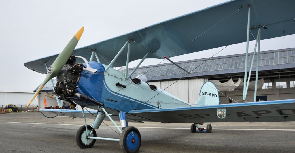

szirokez Opublikowano 19 Lutego 2020 Opublikowano 19 Lutego 2020 Na tym zdjęciu widać odrobinę spodu samolotu, o który pytałeś Zbyszku
zbjanik Opublikowano 19 Lutego 2020 Autor Opublikowano 19 Lutego 2020 Dzięki Marcin za moralne i także fizyczne, realne wsparcie. Grzegorz- dzięki za zdjęcie, kilka dni temu przejrzałem internet i znalazłem kilka fotek od spodu, m.in tą wstawioną przez Ciebie. Mam już jasność jak jest pomalowany od spodu. Brak tylko czasu, oraz przeszkadza pora roku- mam nieogrzewany garaż, nie jest komfortowo. Ale temperatura powoli wzrasta, będę się starał kontynuować, żeby nie zasilać niechlubnej listy modeli zaczętych i nieskończonych.
