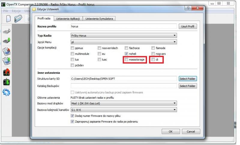

OK, uporałem się z wgraniem opentx i tu pojawił się następny problem. Karta pamięci nie działa poprawnie :( komunikaty głosowe są, czyli horus ją widzi ale nie widzi jej komputer i companion. Nie mogę przekopiować modeli i ustawień z taranisa choć companion przekonwertował plik na nowszą wersję nie da się go zapisać w horusie .Może robię jakiś błąd? Uczę się tego nadajnika kilka godzin i na tą chwilę uważam, że FRTX jest mniej problematyczny ale nie ma możliwości konfiguracji z pokładu komputera ( a może o tym nie wiem?) . Taranis pod tym względem jest dopracowany niemal idealnie, no cóż, nowości wymagają cierpliwości:) pokory i nauki .Myślałem,że gładko przejdę zmianę nadajnika a tu zonk :)
Zobacz w Companion "Profil Radia" jak masz ustawioną opcję emulacji joysticka. Nie mam HORUSA tylko X9E, ale oprogramowanie jest podobne.
Ustaw na USB, pobierz jeszcze raz firmware i wgraj do radia.
Emulacji joysticka? nie ma takiej opcji
Załączone miniatury
Czy próbowałeś zainstalować sterowniki  Zadig
"Massstorage" bingo ! :) Dzięki zrobiłem jak radziłeś i wszystko gra. Horusa trochę inaczej się podłącza niż taranisa np: firmware wgrywamy przy wyłączonym nadajniku a komunikujemy się z ustawieniami modeli na włączonym nadajniku. Nie trzeba naciskać żadnych trymerów. Companion 2,2 jest mniej intuicyjny niż wcześniejsze wersje których używałem w taranisie ale to drobiazg ,przyzwyczaję się. Kolejny etap to stoper i woltomierz na wyświetlaczu :) Zadig, oczywiście musiałem ponownie zainstalować choć na taranisie działały.
