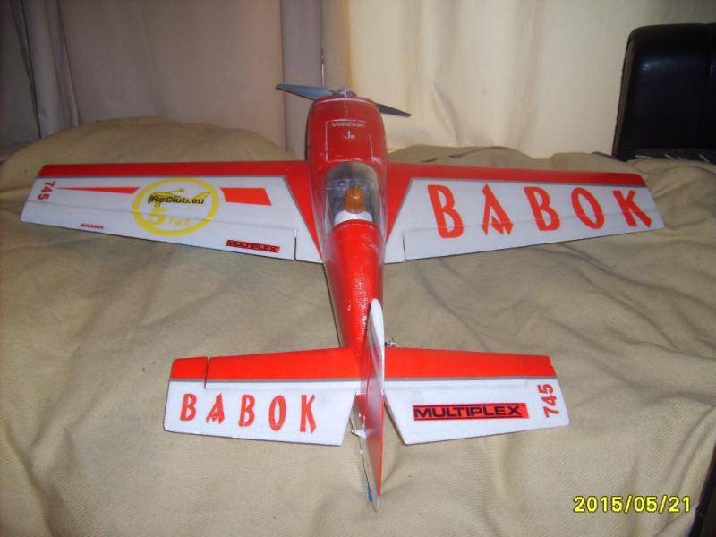

stema Opublikowano 27 Lutego 2017 Opublikowano 27 Lutego 2017 No proszę. To i Wnuczki były by zadowolone. Ja każdemu modelowi nadaję od "wnuczkowe" przydomki. Np:
