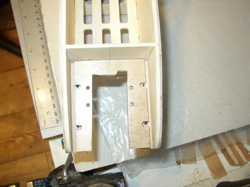

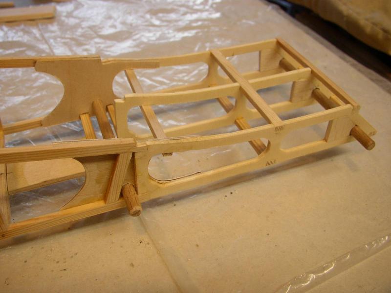

Dzisiaj dorobiłem ze sklejki 3mm półkę na serwa,
wkleiłem beleczki pod łoże silnika, oraz przymierzyłem łoże,
dokończyłem wzmocnienia tyłu kadłuba, mocowanie statecznika poziomego,
napęd steru kierunku.

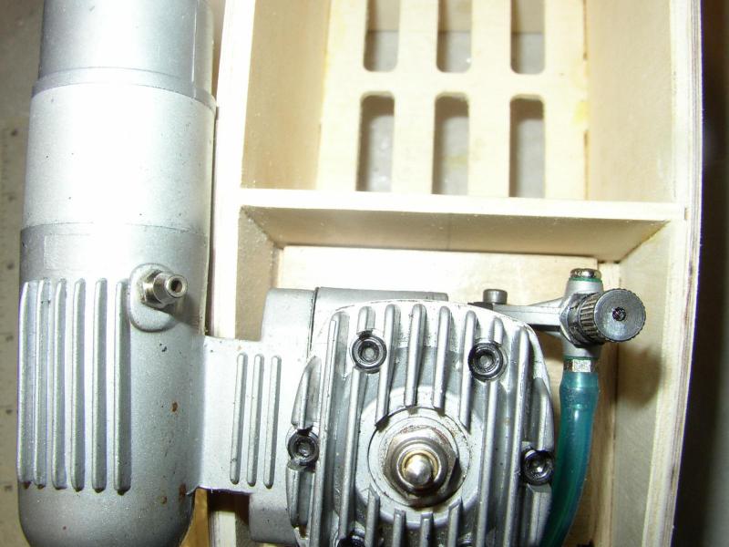

Oczywiście musiałem przymierzyć silniczek żeby dowiedzie się że;
tłumik zachodzi na ściankę kadłuba i muszę coś zaradzić. Nie chcę wycinać dziury w ściance, może dokupię przedłużkę kolektora.
Między głowicą a tłumikiem potrzeba 5mm podkładkę.
A na koniec dnia troszkę strugania starodawnym hebelkiem.
Statecznik poziomy podszlifowany więc próba, jak wygląda na modelu.

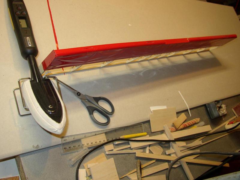

Przyszła pora na potrenowanie oklejania.
Nie wygląda to najlepiej.
Długa droga przede mną.
E no bez przesady - nie jest przecież aż tak źle ;)
Masz jak na razie oklejone, ale jeszcze nie naprężone (uważaj trochę przy tym, o ile nie zawinąłeś folii na tym dźwigarze, bo Ci może zjechać).
Na tym skrajnym żeberku - zetnij żyletką to, co wystaje i przejedź żelazkiem, nie wiem też czy masz tam folię niedoklejoną (jeśli tak - to przeprasuj), czy wyszły babole z nieprzygotowanej powierzchni (no niestety trza się do tego przyłożyć).
Bardzo fajny i szczegółowy tutorial oklejania jest tu http://www.forum.aerodesignworks.eu/viewtopic.php?f=18&t=96&hilit=oklejanie
(mnie sporo pomógł, gdy zaczynałem zabawę w oklejanie folią).
Marcinie, przy oklejaniu na skraju płata nie podniosłem temperatury żelazka stąd te niedoróbki.
Po powrocie z pracy postaram się je poprawić.
Jak dokleję drugą część to będę naprężał na 130°C, zobaczymy co wyjdzie.

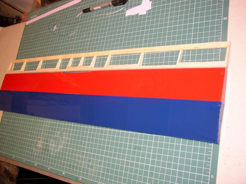

Dalszy ciąg oklejania. Po naprężeniu jeszcze pozostały w narożnikach fałdy których wcześniej nie było.
Może większą temperaturą zlikwiduję te fałdy. Dalej będę testował.
Brak trójkątów wzmacniających w narożnikach, dlatego folia wciąga żeberka. Powklejaj trójkąty chociaż w skrzydłach zanim zaczniesz oklejać. Nie zapominaj o lotkach, tam też wklej.
Piotrek i Krzysztof, chyba zdejmę folię z tego steru i wzmocnię balsą narożniki.
Nauka kosztuje, a i doświadczenia się nabywa. Po oklejeniu widać jakie braki są w wykonaniu i trzeba je poprawić.
Wieczorem próba zdjęcia foli ze steru.
Trochę zlikwidowałem te fałdy. Niestety żeberka są mocno wygięte (balsosklejka).
Statecznik dość ładnie wygląda jak na pierwszy raz ale te wygięcia...
i teraz co mam robić,
-zerwać folię i wzmocnić żeberka
-pozostawić jak jest i uczyć się dalej.
Na właściwości lotne to to wpływu nie będzie miało, jeżeli mocno Cię to nie wkurza, to moim zdaniem nie ma co się bawić i zostawiłbym tak , jak jest.
Natomiast przeanalizuj, jak to będzie wyglądało przy oklejaniu skrzydła, lotek i kadłuba i  powzmacniaj (zwłaszcza skrzydło i lotki) tam, gdzie folia będzie mogła je zdeformować przy naprężaniu.
Widać, że folia "pozjeżdżała" Ci przy napinaniu i  gdzieniegdzie balsa bielą świeci.
Tak, że uwaga na przyszłość - tam gdzie możesz zawijaj folię (na dźwigarze, na krawędzi natarcia, spływu),  i dobrze doklej ją do konstrukcji (w nieco wyższej temperaturze, mocno dociskając żelazko), bo jak już się przekonałeś spore siły działają przy naprężaniu. Z kolei tam, gdzie łączysz różne kolory folii - daj większą zakładkę.
Dosyć mocno porysowałeś tę folię (swoją drogą, co to jest? Oracover?). Na zdjęciu wcześniej widać, że masz żelazko ze "skarpetką", oklejałeś/napinałeś bez niej?
Żeby nie porysować folii dobrze jest też na czas oklejania wyłożyć stół jakąś miękką szmatką, starym kocem.
Na świeżym powietrzu to wygląda zupełnie lepiej.
Zakładka była na szerokość dźwigara ale za mocno grzałem w środku więc uciekło trochę i to widać klej.
Folia jest z HK i nie jest tak porysowana jak sugerują zdjęcia w świetle modelarni. Cały czas żelazko było w skarpecie.
Ale nastepnym razem podcielę jakiś koc, zapewne uchronię folię przed porysowaniem.
W odbiciu na foli są drzewa a nie rysy :)
Skoro masz jeszcze nieoklejony ster wysokości, to powzmacniaj żeberka końcowe, bo znowu folia powciąga je do środka.

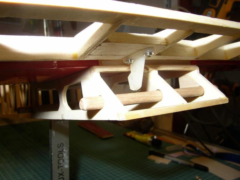

Napęd statecznika poziomego;
Wzmocnienie steru wysokości;

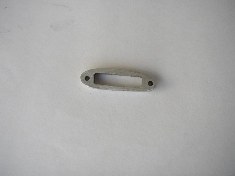

Dzisiaj zakupiłem płaskownik aluminiowy 5mm grubości i wydłubałem przedłużkę do rury wydechowej coby tłumik minął ściankę kadłuba.
Przy okazji z kryngielitu dociąłem zapasowe uszczelki pod przedłużkę. Niestety muszę poczekać na nowe śruby m3 bo są teraz za krótkie.
Jakość wykonania nie zachwyca ale ręczne dłubanie bez odpowiednich narzędzi jest co najmniej mało wydajne.
