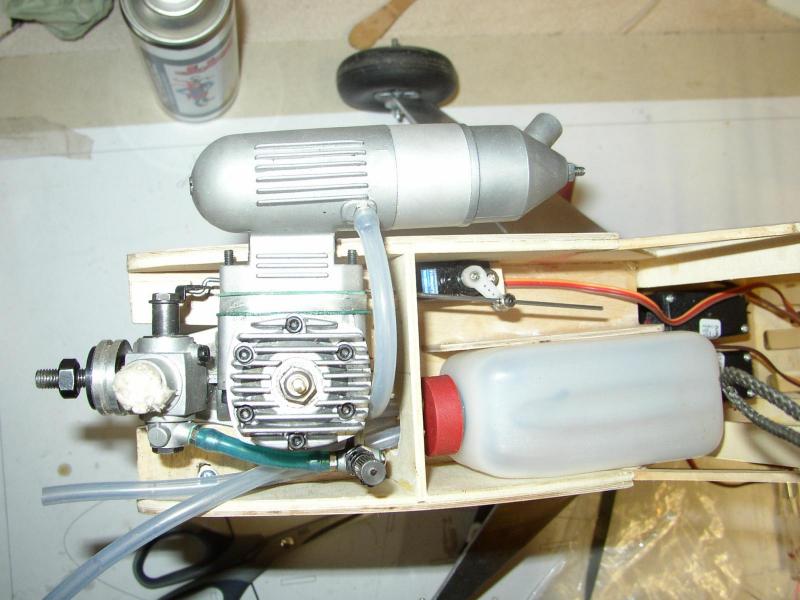

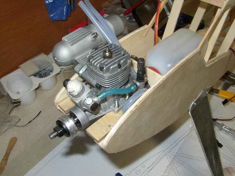

AdamOld Opublikowano 16 Kwietnia 2017 Autor Opublikowano 16 Kwietnia 2017 Dorobienie półki na zbiornik, wycięcie otworów w firewallu na przewody paliwowe i cięgno gazu. Przymiarki , dopasowania aby czegoś nie przegapić bo czas na oklejanie.

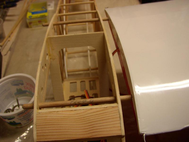

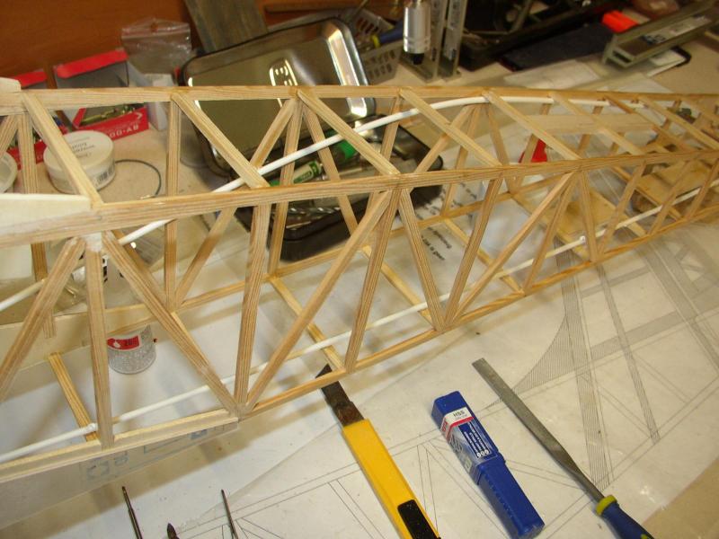

AdamOld Opublikowano 17 Kwietnia 2017 Autor Opublikowano 17 Kwietnia 2017 Montaż serwa gazu, a tak poprowadzone bowdeny które przykleiłem do kratownicy.
Bartek Piękoś Opublikowano 17 Kwietnia 2017 Opublikowano 17 Kwietnia 2017 Czy bowdeny są przyklejone na styk? Jakim klejem? One będą pracować. Moim zdaniem bezpieczniejsze jest przewleczenie ich przez sklejkę/balsę ew. obwiązanie nicią.
AdamOld Opublikowano 17 Kwietnia 2017 Autor Opublikowano 17 Kwietnia 2017 Czy bowdeny są przyklejone na styk? Jakim klejem? One będą pracować. Moim zdaniem bezpieczniejsze jest przewleczenie ich przez sklejkę/balsę ew. obwiązanie nicią. Klejone na styk CA a potem zalane UHU 2 składnikowym. Usiłowałem w jednym miejscu odkleić preparatem Debonder ale nie puścił. Może wytrzyma, zobaczymy. Jak znajdę drut aluminiowy to wkleję takie jarzma na bowdeny.
skippi66 Opublikowano 18 Kwietnia 2017 Opublikowano 18 Kwietnia 2017 Takie nadlewki z żywicy powinny spokojnie wytrzymać. Kiedyś tak robiłem w szybowcach i trzymało bardzo mocno. Niemniej nić bardziej elegancka.
AdamOld Opublikowano 18 Kwietnia 2017 Autor Opublikowano 18 Kwietnia 2017 Takie nadlewki z żywicy powinny spokojnie wytrzymać. Kiedyś tak robiłem w szybowcach i trzymało bardzo mocno. Niemniej nić bardziej elegancka. Nić elegancka ale nie na zewnątrz kadłuba, bo jak zafoliować takie garby?

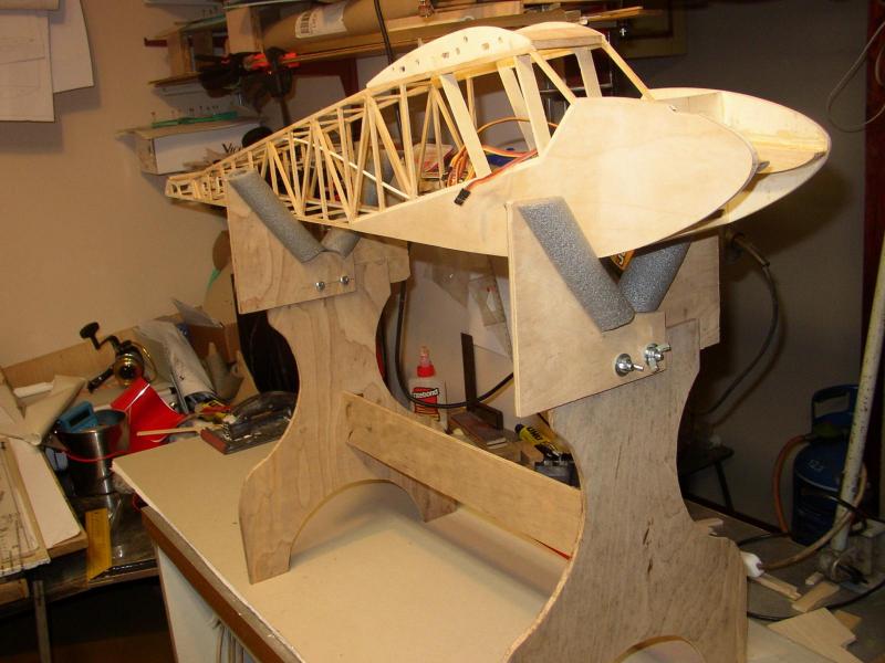

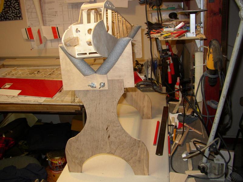

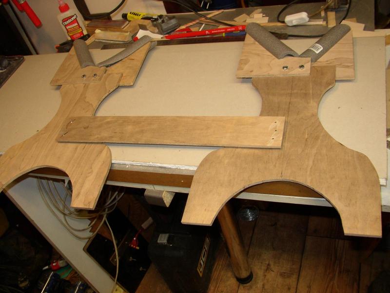

AdamOld Opublikowano 22 Kwietnia 2017 Autor Opublikowano 22 Kwietnia 2017 Przygotowywanie do oklejania czyli szlifowanie, odkurzanie, znowu jakieś braki ponaprawiać, podszpachlować itd. W międzyczasie zrobiłem stojak pod model bo na czymś muszę obracać kadłub do oklejania, stojak jest składany do transportu a i w późniejszym etapie będzie potrzebny do uzbrajania modeli. Projekt podpatrzyłem w sieci, pozostało go tylko polakierować, wkleić te otuliny aby nabrał ładniejszego kształtu i dokleić jakieś nóżki z gumy. 1

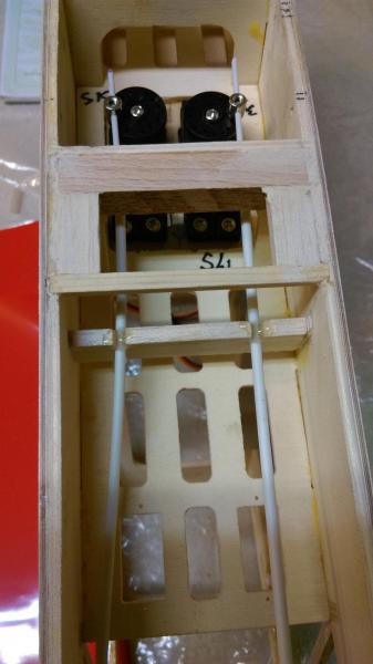

AdamOld Opublikowano 26 Kwietnia 2017 Autor Opublikowano 26 Kwietnia 2017 A tak wzmocniłem mocowanie bowdenów, I oklejona lotka.

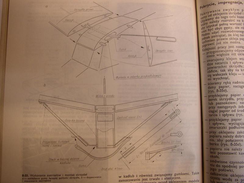

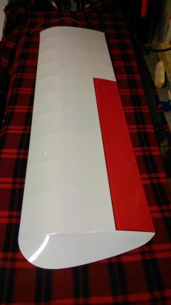

AdamOld Opublikowano 27 Kwietnia 2017 Autor Opublikowano 27 Kwietnia 2017 Oklejone całe skrzydło, pozostał kadłub do oklejenia a później montaż elektroniki. Mam pytanie, czy w moim Wicherku budować naciąg gumowy wewnątrz kadłuba? W książce jest narysowany, a w projekcie oryginalnym nie ma. I co mam zrobić ? Czy gumy na przodzie i tyle skrzydła utrzymają je w kupie? " OTO JEST PYTANIE"
merlin71 Opublikowano 27 Kwietnia 2017 Opublikowano 27 Kwietnia 2017 Nie ma potrzeby robić naciągu wewnątrz. taki na jedną gumę był w mniejszych modelach stosowany, swobodnie latających. Masz dwa teraz i to rozwiązanie jest mocniejsze, a oprócz tego umożliwia dostęp z góry do wyposażenia gdybyś chciał zrobić sobie tam klapkę i wkładać np baterie czy odbiornik. Ja w swoim wicherku 25rc też mam haki tylko z przodu i z tyłu a spinam płaty na 3 recepturki przód i tak samo tył, i lata, i nigdy się z tym nic nie dzieje.
ostry_gl Opublikowano 27 Kwietnia 2017 Opublikowano 27 Kwietnia 2017 Czy możesz podać tytuł tej książki? Pozdrawiam, Łukasz
AdamOld Opublikowano 28 Kwietnia 2017 Autor Opublikowano 28 Kwietnia 2017 Irek dzięki za słowa otuchy . Nie będę musiał dłubać dodatkowych zaczepów. Czy możesz podać tytuł tej książki? Pozdrawiam, Łukasz Wiesław Schier ABC miniaturowego lotnictwa.
