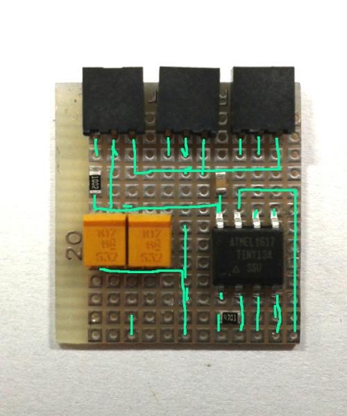

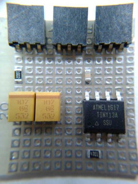

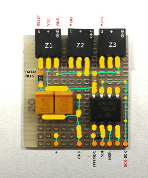

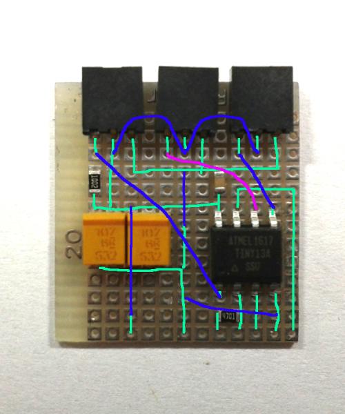

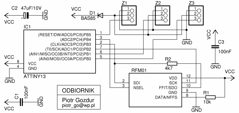

ssuchy Opublikowano 24 Lutego 2017 Autor Udostępnij Opublikowano 24 Lutego 2017 Szczegóły budowy odbiornika (płytka na fotkach powiększona 8x). Schemat opracowany przez kol. Piotra: Uwagi do schematu: - diody D1 i kondensatora C3 nie stosowałem, - kondensator ceramiczny C1 zamontować blisko nogi zasilającej uPc. - w miejsce C2 użyłem kondensatora tantalowego 2 x 100uF/6,3V typ B (taki zespół jest lżejszy od jednego 220uF/6,3 typ C). Wersja montażu: V1 Opis elementów:Krosy wykonane kynarem 0,25 (ze zdjętą izolacją teflonową) po wierzchu (na warstwie miedziowanych padów lutowniczych) zaznaczyłem na zielono, a na spodniej stronie przeciągnięte przez otwory na niebiesko. W jednym miejscu pod spodem kros zrobiony jest kynarem w izolacji, który wyróżniłem na fioletowo. Do lutowania używamy koniecznie cieniutkiego tinolu np. 0,38mm Sn60Pb40 (grubą "pałą" nie da się tego zrobić ), oraz topnika do SMD np. RF800. Ze względu na to, że złącza Z są lutowane po stronie miedzi, należy przed przylutowaniem przykleić każde delikatnie (żeby nie zalać wykorzystywanych padów lutowniczych), odrobiną CA do płytki:Miejsca lutowania maznąłem na żółto (bez widoku dolnych krosów, żeby nie zaciemniały detali), na pomarańczowo punkty lutowania przewodów do RX-a, a na czerwono opisałem gdzie podłączyć sygnały do złącza ISP KANDA programatora AVR aby po zmontowaniu płytki zaprogramować Flash i Fuse Bits mikrontrolera ATTiny13A:... no i jak podlutować RX-a: Pierwszy kompletny odbiornik wyglądał tak po zmontowaniu (miał kilka dodatkowych elementów do testów): ... i ważył: Drugi będzie już odchudzony. Napięcie zasilania odbiornika może być z zakresu 2,5 - 5V, a więc nadaje się do zasilania w małych modelach z LiPo 1S (tylko serwa muszą być dobrane do pracy przy niskich napięciach, bo nie wszystkie z tym sobie dobrze radzą). Koszt elementów na jeden odbiornik łącznie z modułem RX wyniósł mnie: ok. 25 PLN. To mniej więcej wychodzi połowę ceny gotowych i najtańszych mikroodbiorników, dedykowanych do konkretnych aparatur, dostępnych w handlu. PS Opis nadajnika podam również w taki "łopatologiczny" sposób, tak, żeby każdy zainteresowany mógł sobie poradzić ze zmontowaniem tegoż. W razie czego pytać, gdyby były jakieś niejasności. Odnośnik do komentarza Udostępnij na innych stronach Więcej opcji udostępniania...
ssuchy Opublikowano 26 Lutego 2017 Autor Udostępnij Opublikowano 26 Lutego 2017 UWAGA 1 Jeżeli ktoś już ściągnął sobie fotki z opisami, to proszę teraz zrobić aktualizację, bo właśnie poprawiłem istotne mijaki. UWAGA 2 Nie dotyczy osób, które będą korzystały z oryginalnej mikropłytki uniwersalnej RE012-LF (ROTH ELEKTRONIK GMBH) lub podobnej o standardowej grubości 1,5mm i nie będą jej odchudzały, poprzez zeszlifowanie do mniejszej grubości (zadowolą się wagą odbiornika ok 3g). W odbiorniku używam mikrozłącz f-my CONNFLY DS1065-01-1X3S8BV. Jest to gniazdo 3-pinowe z wyprowadzeniami prostymi i rastrem 1,27mm. Oczywiście nic nie stoi na przeszkodzie żeby użyć innych mikrozłącz 1,27mm (pasujących do płytki uniwersalnej), nawet takich, jakie są używane oryginalnie w mikroserwach, pod warunkiem, że uda się je kupić gdzieś w rozsądnej ilości . Dystrybutor u którego kupowałem wszystkie elementy do projektu nie miał akurat na stanie kątowych złącz tego typu - chciałem aby w odbiorniku wtyki serw włączane były równolegle do płytki, a nie prostopadle, jak to jest praktycznie we wszystkich odbiornikach fabrycznych. Dlatego w tych gniazdach prostych pozaginałem końcówki (są płaskie i z zaginaniem nie ma problemu - nie wyłamią się). Tak zmodyfikowane gniazda z prostych na kątowe nie przechodzą na wylot w płytce o grubości 1,5mm (końcówki złącz prostych są krótsze od tych w złączach kątowych). Lutujemy gniazda i tak od wierzchu, więc to nie kłopot, a nawet dobrze przy prowadzeniu krosów od spodu gołym kynarem, przewlekanym przez otwory do wierzchu płytki (to te łukowate zwory na pinach zasilania w gniazdach). Jednak jeżeli płytkę zeszlifujemy, to piny gniazd przechodzą na wylot, co widać na poniższej fotce: ... i wtedy lepiej polutować te gołe, łukowate krosy pod spodem do wystających pinów gniazd, ewentualnie jeśli chcemy się trzymać pierwszej wersji z lutowaniem wszystkiego po wierzchu czyli przewlekaniem krosów przez otwory w płytce, to łukowate krosy pod spodem lepiej jest puścić kynarem w izolacji. Mikropłytka ma otwory o średnicy 0,5mm, więc przez otwór przechodzą dwa druty gołego kynara - przewlekanie krosów tak sobie przemyślcie, żeby to uwzględnić. Ja na początku kilka razy bawiłem się w docinanie drutów., dopóki sobie tego nie uświadomiłem. UWAGA 3 Że płytka odbiornika jest niewielka (niewiele większa od paznokcia na kciuku), to widać na poniższej fotce: ... więc do lutowania trzeba używać cienkich grotów, ale zaraz nie musi to być nie wiadomo jak wypasiony sprzęt lutowniczy. Ja tam używam dobrej krajowej transformatorówki i daję radę. Tylko groty do SMD robię z miedzianego drutu srebrzonego fi 0,5 mm i po ukształtowaniu końcówki lekko ją jeszcze rozklepuję i szlifuję iglakiem. Odnośnik do komentarza Udostępnij na innych stronach Więcej opcji udostępniania...

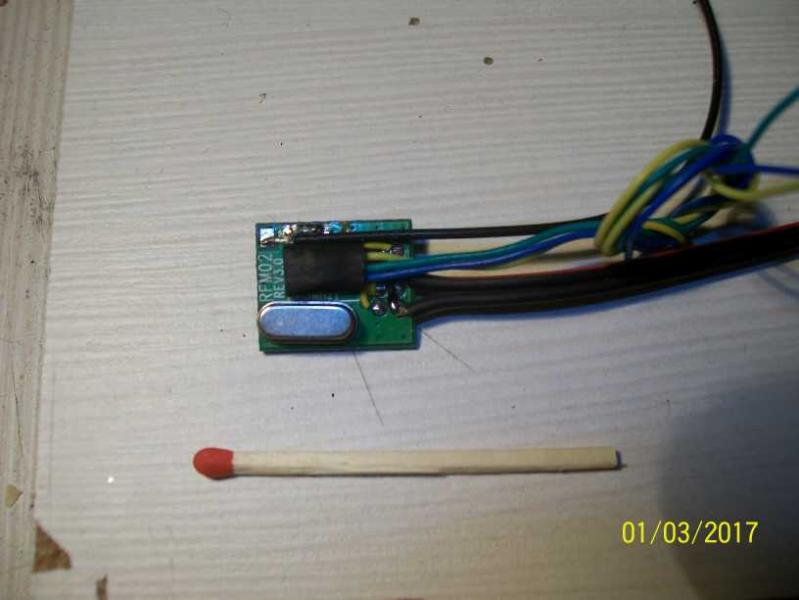

ssuchy Opublikowano 1 Marca 2017 Autor Udostępnij Opublikowano 1 Marca 2017 Mały eksperyment, pokazujący jak opisywana tutaj aparatura, dedykowana dla minimodeli radzi sobie z obsługą osprzętu dla modeli skali makro (w teście bierze udział pierwszy odbiornik, bo drugi jeszcze nie skończony, nadajnik, który niebawem będę opisywał szczegółowo też jest póki co rozbebeszony, jak widać na filmie):PG1 test 6 - regulacja obrotów bezszczotkowca z reglerem (ZTW BEATLES 30A BEC) i sterowanie dwoma serwami 9 gramowymi, które pracują w trybie V-tail (pierwsza wersja aparatury - Tryb 2 - opcja dla skrzydełek lub ornitopterów np. TAKICH)... jak widać aparatura radzi sobie z tym dobrze, choć ten odbiornik "mikrus" śmiesznie wygląda przy klamotach do trochę większych modeli (dla porównania wielkości przy aku 1800mAh leży po lewej stronie mały aku 150mAh ). PS Aparaturę nazwałem PG1 na cześć autora projektu (inicjały imienia i nazwiska). Odnośnik do komentarza Udostępnij na innych stronach Więcej opcji udostępniania...

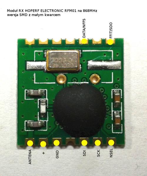

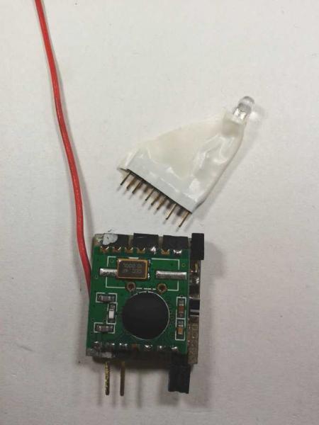

ssuchy Opublikowano 3 Marca 2017 Autor Udostępnij Opublikowano 3 Marca 2017 Każda inwencja jest dobra o ile prowadzi do celu. Kolega Sławek (Rumcajs na forum alexrc i RC Club) przyjął inne rozwiązanie wykonania tej aparatury, bez mikropłytki uniwersalnej (fakt - nie jest dostępna wszędzie). ATTiny13A polutował "na pająka" z pozostałymi elementami (nie ma ich wiele, więc jest to jak najbardziej możliwe), zapakował w termokurczkę i przylutował do modułu RF: Sławek wykorzystuje inną wersję modułów radiowych do druku przewlekanego ze złączką, którą wylutował i w to miejsca zalutował kabelki. Moduły te mają co prawda nieznacznie mniejszą płytkę od wersji SMD, ale ja ich nie wykorzystałem w swoim rozwiązaniu, bo nie podobał mi się ten wielki kwarc-kartofel! Na fotce powyżej widoczna jest elektronika nadajnika - wyszła całkiem zgrabna konstrukcja. Ja nadajnika nie będę aż tak miniaturyzował jak Sławek, bo chcę wykorzystać akumulator 2S LiIon 2Ah, więc potrzebuję trochę większej obudowy. Planuję również umieścić wewnątrz obudowy nadajnika wzmacniacz RF i mikromoduł ładowarki do małych LiPoly, tak jak w oryginalnej aparaturze Plantraco: ... czyli takiej jaką wykorzystuje np. Martin Newell (tylko jego aparatura Plantraco z tego FILMU jest już mocno podrasowana ). Odnośnik do komentarza Udostępnij na innych stronach Więcej opcji udostępniania...

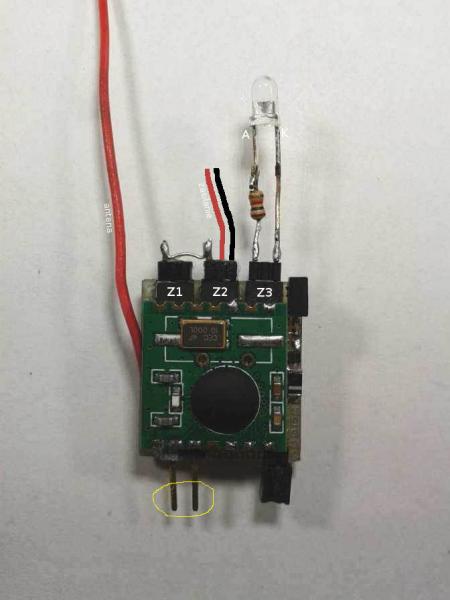

ssuchy Opublikowano 6 Marca 2017 Autor Udostępnij Opublikowano 6 Marca 2017 Jak bindujemy odbiornik, czyli parujemy z nadajnikiem? Sprawa jest prosta. Potrzebujemy zworkę z kawałka drutu oraz opcjonalnie diodę LED (czerwoną) z podłączonym do niej szeregowo rezystorem 1k, która zasygnalizuje nam zakończenie procesu parowania. Fizycznie wygląda to tak: W czasie bindowania zwora łączy sygnał "S" z gniazda Z1 z sygnałem "S" z gniazda Z2. Do gniazda Z3 można podłączyć diodę LED. Sygnał "S" z gniazda Z3 do rezystora 1k, rezystor szeregowo do anody diody LED (mała elektroda wewnątrz bańki diody świecącej), a katoda diody LED (duża elektroda w kształcie trójkąta wewnątrz bańki diody LED) do GND w gniazadku Z3. Na fotce widać moją pierwszą wersję odbiornika, która ma dodatkowe gniazdo zasilania (te dwa bolce obwiedzione na żółto). W drugiej wersji odbiornika jego zasilanie realizowane będzie tylko przez złącza "Z", więc żeby zasilanie odbiornika w trakcje bindowania, niezależnie od wersji, było uniwersalne, realizujemy je np. tym czerwono-czarnym kabelkiem w złączu Z2 (żyła czerwona: + zasilania, czarna: GND). Wszystkie elementy, potrzebne do bindowania możemy zapakować w rodzaj modułu (zalać żywicą, zakleić taśmą itd), tak aby można było wygodnie całość wtykać (za jednym zamachem) do gniazd "Z". Ja zrobiłem to tak (po najmniejszej linii oporu ): (na fotce moduł bindowania bez kabelka zasilającego dla wersji odbiornika z dodatkowym gniazdem zasilania) Procedura bindowania: 1/ Włączamy moduł bindowania w gniazda "Z". 2/ Włączamy zasilanie odbiornika. 3/ Włączamy zasilanie nadajnika z ustalonym wcześniej kanałem i trybem pracy aparatury (w tym czasie w zasięgu aparatury nie może znajdować się inny załączony nadajnik tego typu). Jak w nadajniku wybieramy kanał i tryb pracy podam przy opisie budowy nadajnika. Odbiornik skanuje pasmo i po znalezieniu wybranego kanału (jednego z 60 możliwych w paśmie 868-870MHz naszego nadajnika) zapisuje sobie te dane do pamięci EEPROM mikrokontrolera, łącznie z danymi co do wybranego jednego z czterech trybów pracy aparatury (dla wersji pierwszej odbiornika). Trwa to chwilkę (u mnie "na warsztacie" praktycznie ok pół sekundy), po czym zapala się dioda LED, sygnalizując zakończenie bindowania. Wyłączamy zasilanie odbiornika. Wyjmujemy moduł bindowania, włączamy wtyczki osprzętu (modelu) do gniazd "Z" i odbiornik mamy zestrojony z naszym nadajnikiem. Oczywiście procedurę bindowania powtarzamy tylko wtedy, gdy zajdzie konieczność zmiany kanału lub trybu pracy aparatury. UWAGA Jeśli mamy wykonany odbiornik w wersji drugiej, to dla poprawnego zbindowania z nadajnikiem, w nadajniku musi być wybrany tryb 2 pracy aparatury (TYLKO TAKI)! W drugiej wersji odbiornika (który realizuje tylko pracę V-tail serw) nie potrzebny jest zewnętrzny regulator obrotów silników DC (poza wzmacniaczem prądowym silnika, który opiszę niebawem), jak to ma miejsce przy pierwszej wersji odbiornika w trybie 2 (V-tail) pracy aparatury. Druga wersja odbiornika to opcja dla małych skrzydełek lub ornitopterów (np. TAKICH), napędzanych mikrosilnikami DC. Odnośnik do komentarza Udostępnij na innych stronach Więcej opcji udostępniania...

micro Opublikowano 8 Marca 2017 Udostępnij Opublikowano 8 Marca 2017 Bez schematu to czuję się jak niewidomy we mgle . Sposób przedstawienia tematu jest ok. choć ja widziałbym na koniec zbiorczy plik ze wszystkimi materiałami (schematy, płytki-jeśli istnieją, wsady do procka-najlepiej z kodem źródłowym itp.). Lubię mieć wszystkie materiały w jednym msc. na ewentualność budowy układu, bo nigdy nie wiadomo kiedy z netu coś zniknie . Odnośnik do komentarza Udostępnij na innych stronach Więcej opcji udostępniania...
ssuchy Opublikowano 9 Marca 2017 Autor Udostępnij Opublikowano 9 Marca 2017 Roman, ale schemat w tym przypadku jest wyjątkowo niezłożony - dosłownie kilka elementów "na krzyż", zarówno przy nadajniku, jak i odbiorniku. Dla kogoś kto choć trochę zna się na elektronice, odtworzenie schematu na podstawie przedstawionych przeze mnie połączeń na płytce uniwersalnej, to dosłownie minutka roboty, a dla kogoś kto jest mniej obeznany to i tak schemat niewiele wyjaśni, bo cała idea ukryta jest w sofcie i bez jego modyfikacji nic w hardware nie zmienimy, zwłaszcza, że nie ma tu typowego rozdziału między logiką a radiówką, jak bywało to dawniej (kiedy mieliśmy dostępny w układach kompletny sygnał PPM, po kodowaniu: nadajnik, czy przed dekodowaniem: odbiornik) - tutaj tak to nie działa. Elektronika/soft są opracowane przez kol. Piotra bardzo optymalnie (o czym świadczy spora uniwersalność tej aparatury, mimo tylko 1KB pamięci mikrokontrolera), a wyjątkowa prostota układu (to zwróciło moją uwagę na ten projekt) daje nawet możliwość montowania całości "na pająka" bezpośrednio na płytkach modułów RF (tak jak to robi kol. Sławek, o czym wcześniej wspominałem). Jednak bardziej eleganckim rozwiązaniem wydało mi się zmontowanie tegoż chociażby na płytce uniwersalnej. Dlaczego na uniwersalnej - bo dedykowane PCB to dodatkowy nakład roboty i kosztów (wg. mnie uzasadnione tylko przy serii), kąpiele trawiące, termotransfer, metoda foto, a może ręczne malowanie? Moim zdaniem za dużo zachodu, skoro np. chcemy sobie zmontować jeden nadajnik i dwa odbiorniki i całkiem łatwo robi się to na uniwersalkach. Założyłem sobie, że projekt ma być (na ile się da) "budżetowy" i dla "ludu" (czytaj: modelarzy , którzy potrafią trzymać lutownicę i będą mieli dodatkową satysfakcję z własnoręcznego wykonania apki np. dla wnuka: dziadek jesteś "WIELKI" ), nie tylko dla modelarzy-elektroników amatorów. Kupujemy elementy, składamy, ściśle trzymając się prostej instrukcji (mam nadzieję, że taka jest ) i to ma działać, kropka. Zbiorczy plik archiwalny (ze schematami, fotami, zwartym opisem) na koniec będzie - to dobry pomysł i jestem jak najbardziej za. Co się tyczy źródeł softu, to będę jeszcze naciskał autora, może w końcu się zgodzi (tym bardziej, że projekt nie jest już "pierwszej świeżosci" - wstępne przedstawienie na "elce": 2010, publikacja w EP: 5/2011) - opisy te dotyczą samej elektroniki sterowania R/C i w EP nie ma nic na temat II wersji aparatury, do której poprawki w softcie kol. Piotr przygotował na moją prośbę. Ja w tym temacie będę starał się przedstawić moją propozycję budowy KOMPLETNEJ aparatury dla modeli w oparciu o ten projekt - przede wszystkim dla mini/mikro latania w tym proste w budowie dodatki dla odbiornika: mikrowzmacniacz prądowy, mikroregulator silnika DC (EDIT: 01-12-2017; opis jest już TUTAJ), mikrokonwerter serwo-siłownik magnetyczny. Również schemat nadajnika będzie bardziej rozbudowany, niż to ma miejsce w publikacjach źródłowych (o niezbędne przełączniki, dające możliwość praktycznego korzystania z aparatury). Odnośnik do komentarza Udostępnij na innych stronach Więcej opcji udostępniania...

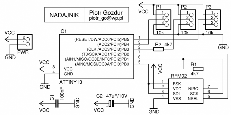

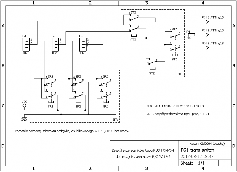

ssuchy Opublikowano 13 Marca 2017 Autor Udostępnij Opublikowano 13 Marca 2017 No dobra, przechodzimy powoli dalej. Opis budowy nadajnika - informacje wstępne. Schemat nadajnika, opracowany przez kol. Piotra: Uwagi do schematu: C1 - zalutować jak najbliżej "nóg" zasilających mikrokontrolera. W moim testowanym układzie nadajnika (czytaj i oglądaj obrazki dalej) na linii zasilania 5V mikrokontrolera użyłem opcjonalnego dławika 10µH (szeregowo przed C1), czego nie ma na oryginalnym schemacie (jak wyżej). Poniżej proponowana przeze mnie dodatkowa modyfikacja (dodanie niezbędnych przełączników), konieczna dla takiego układy (ze względu na małą ilość "nóg" i pamięci mikrokontrolera), bo pozwalająca korzystać z tego praktycznie po zapakowaniu elektroniki nadajnika w obudowę (jak dla klasycznej aparatury R/C): Więcej o hardware nadajnika przy szczegółowym (łopatologicznym) opisie budowy (już jest TUTAJ moja propozycja). Dysponując zawartymi w tym poście danymi, bardziej zaawansowani mogą już przystąpić do budowy nadajnika, zgodnie ze swoimi pomysłami wyglądu aparatury R/C. Wyboru trybu pracy nadajnika dokonujemy wg. następującej tabelki logicznej:Tryb pierwszy: ST1(P3) -> T1Tryb drugi: T1/ST1+ST2+ST3 -> T2Tryb trzeci: ST3(P1) -> T3Tryb czwarty: T3/ST1+ST2+ST3 -> T4T1-4: tryb pracy aparaturySTx: które przełączniki mają być wciśnięte (tylko na czas programowania trybu i kanału!)(Px): którym potencjometrem wybieramy kanał (kanał ustawiamy intuicyjnie, zmieniając wartość rezystancji potencjometru -nadajnik i odbiornik pracują z wykorzystaniem jednego z 60 kanałów.-> : załączenie napięcia zasilania nadajnika w celu zaprogramowania (do EEPROM nie mylić z programowaniem Flash) trybu pracy aparatury. Jak wybierać tryb pracy i mode w nadajniku (uniwersalny uchwyt C/L-aparatura R/C) bez modułu przełączników opiszę i pokażę szczegółowo dalej. Poniżej plik do zaprogramowania pamięci Flash w mikrokontrolerze ATTiny13A nadajnika (dzięki uprzejmości kol. Piotra). Plik hex do nadajnika - pierwsza i druga wersja aparatury: nadajnik.zip Fuse Low Byte = 0x19, Fuse High Byte = 0xFA I jeszcze raz link do: AVR Fuse Calculator - można skorzystać z tego kalkulatora, żeby w razie potrzeby przedstawić sobie fuski do zaznaczenia w programatorze w innej postaci (np. graficznej - nakładkowej na avrdude). No i przypominam (tak jak to było przy programowaniu mikrokontrolera do odbiornika): BARDZO WAŻNA UWAGA Najpierw programujemy Flash mikrokontrolera ATTiny13A (zapisując do tej pamięci plik hex programu), a dopiero potem programujemy Fusebits, bo mamy tylko jedno podejście. Po zaprogramowaniu Fusebits pin 1 - RESET mikrokontrolera zamienia się w zwykły port komunikacyjny i mikrokontroler zostaje zablokowany dla naszego standardowego programatora szeregowego. Potrzeba zablokowania RESET wynika z tego, że wszystkie sześć pinów mikrokontrolera (dwa pozostałe to zasilanie) są wykorzystane w projekcie jako porty komunikacyjne z resztą układu. W związku z powyższym, powtarzam: najpierw programujemy pamięć z programem, weryfikujemy - sprawdzając czy wszystko ok, a dopiero na końcu programujemy fuski. PS. TUTAJ umieściłem łopatologiczny (podobny jak przy budowie odbiornika) opis wykonania nadajnika z TX-em jako modułu, który możemy zamontować w obudowie naszej konstruowanej aparatury R/C. Ja montuję ten moduł na eksperymentalnym uchwycie C/L(R/C), który oprócz możliwości polatania R/C prostymi modelami (skrzydełka, ornitoptery), zapewni również zabawę modelami elektryków na uwięzi w różnych konfiguracjach łącznie z eksperymentalnymi modelami hybrydowymi na uwięzi. Odnośnik do komentarza Udostępnij na innych stronach Więcej opcji udostępniania...
