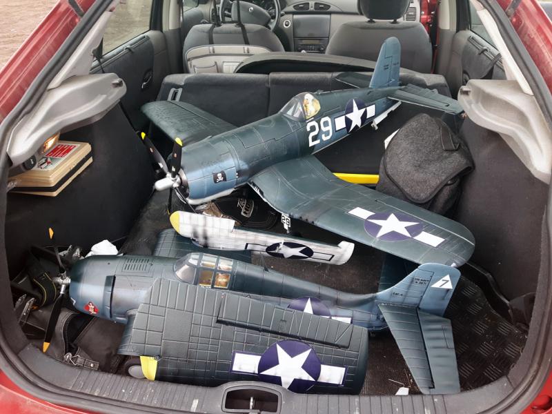

Emhyrion Opublikowano 14 Marca 2017 Autor Opublikowano 14 Marca 2017 Ktoś tu się pytał, w jakim samochodzie mieści się 1560mm bez rozkładania. Na zdjęciu jes FMS Corsair o rozpiętości 1400 mm i do tego Wildcat. Tylko dwa modele, jak mam więcej zachcianek to ten na dole przykrywam gąbką i na nim kładę drugi. Nic się nie rysuje, nic się nie obija. Jak widać miejsca jest dość. Do Laguny wchodzi też na luzie Sea Beaver 1530 mm na pływakach. Przetestowane...

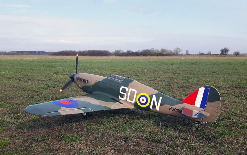

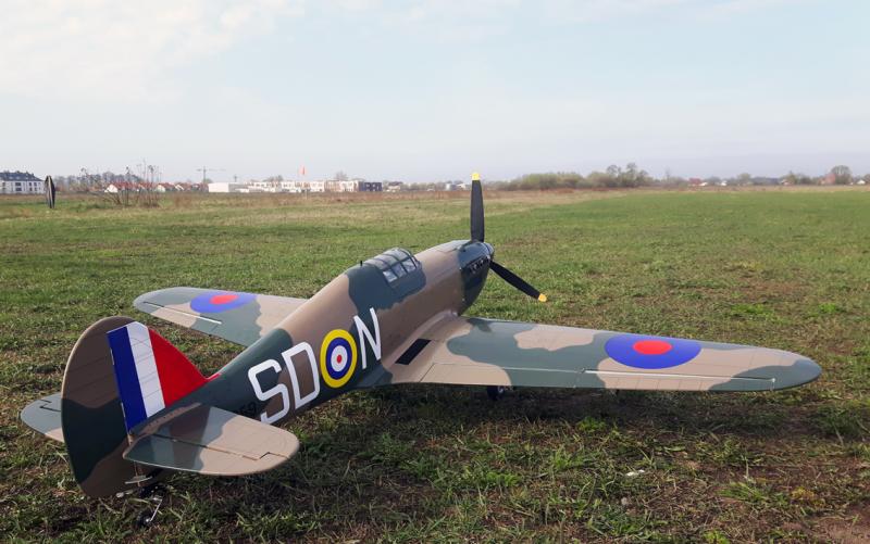

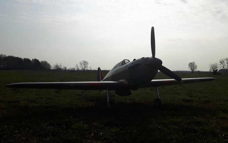

Emhyrion Opublikowano 3 Kwietnia 2017 Autor Opublikowano 3 Kwietnia 2017 No i nadszedł wreszcie ten dzień. Samolot lata na 4s4000. Nie żeby jakoś szalał po niebie, ale podstawowe ewolucje kręci, można przeciągnąć jak za długo idzie w górę i powiedziałbym, że lata makietowo. Na 6s pewnie by czapki z głów zrywał. Wymyśliłem do niego dwa śmigła: 16x8 i 15x7. Tego drugiego w efekcie dziś nie założyłem. Przy następnej okazji sprawdzę jeszcze pobór prądu, może lepsze byłoby 16x9. Na 4s lata spoko ale mógłby odrobinę szybciej Co do latania - jeden z nielicznych modeli które się składa, ustawia wstępnie stery i lotki, po czym w powietrzu nie trzeba nic trymować. Zupełnie nic. Ale żeby nie było za słodko - z podwoziem nie jest najlepiej. Przede wszystkim mechanizmy muszę trochę podnieść podkładkami, bo kółko trochę się blokuje o wnękę. Na ziemi to nie przeszkadzało, ale w locie niestety i owszem. Pierwsze lądowanie odbyło się dziś tylko na jednym kole, drugie nie wyszło. Stres jak cholera Ale nic się nie stało. Drugie i następne szły na trochę poluzowanych śrubach mocujących mechanizm i juz się tak nie cięło. Ale trzeba to będzie dopieścić. Druga rzecz, to strasznie małe kółka główne. Tak małe, że na wyższej trawie będzie gigantyczny problem z kołowaniem, już dziś parę razy stanął za zaczął orać ziemię. A większe kółka się nie zmieszczą. Moim zdaniem to wielka wada tego modelu. Koledze udało się nagrać telefonem lądowanie na jednym kole, a mój Mobius zanim odmówił współpracy nagrał kawałek lotu. Jak znajdę czas to jakoś to zmontuję i wystawię na YouTube
Marcin K. Opublikowano 3 Kwietnia 2017 Opublikowano 3 Kwietnia 2017 Gratuluję! Czyli w locie także przewidywalny i spokojny? Jakiej wielkości koła?
Emhyrion Opublikowano 3 Kwietnia 2017 Autor Opublikowano 3 Kwietnia 2017 Na pewno nie lubi dużych wychyleń SW, zaczyna wtedy świrować Ale jak się nie piłuje to lata dobrze i przewidywalnie. Inna rzecz, że beczki robione na samych lotkach robi ze stratą wysokości. Może za mała prędkość, może trzeba będzie jeszcze popracować nad wyważeniem. Odnoszę wrażenie, że trochę mi jednak leci na ogon, choć wyważony jest według instrukcji.
Bartek Piękoś Opublikowano 4 Kwietnia 2017 Opublikowano 4 Kwietnia 2017 Słyszałem/czytałem, że jak model jest wyważony na ogon, to tendencja do opadania przy beczkach się zmniejsza. W Fub Cubie mi się to potwierdziło.
Emhyrion Opublikowano 4 Kwietnia 2017 Autor Opublikowano 4 Kwietnia 2017 No nie wiem... Znaczy nie neguję tego co napisałeś, ale moim zdaniem ot trochę wisi na ogonie, a przy beczkach traci wysokość. Ale opanuję go... Obiecany filmik - to co udał się wyjąć z kamery
