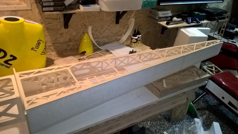

szprycha Opublikowano 9 Marca 2017 Autor Opublikowano 9 Marca 2017 Poza tym Vertigo ma przerost lotki nad treścią - lotka ma chyba 1/3 cięciwy! Poczułem potrzebę zrównoważenia aspektu teoretyczno/filozoficznego odrobiną praktyki. Powyciągałem co tam było w pudle. Drewna może 4 nieduże formatki, 4 listewki na krzyż i pół kubika styro. Do tego 40desek lekkiej balsy 1,5mm i całkiem fajne elementy węglowe. Mufy rur też są z węgla! Większość wycinanki to taka paździochosklejka 2,5mm a strategiczne elementy są z jeszcze bardziej paździochowej sklejki 6mm ( a raczej sklejone 2x3mm). Nie mogę wszystkiego wyciąć na raz- jak ostatnio byłem z tym zbyt zapalczywy, to potem miałem takiego pięknego pęcherza od dociskania noża ????

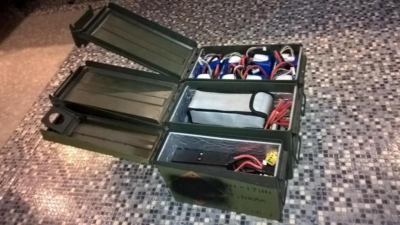

elmichal Opublikowano 10 Marca 2017 Opublikowano 10 Marca 2017 Tak z ciekawości, jak przechowujesz taką ilość akumulatorów? Widziałem ile spustoszenia może uczynić mały akumulatorek, a tutaj jednak 40Ah x 6s to prawie 1 kWh energii.
szprycha Opublikowano 10 Marca 2017 Autor Opublikowano 10 Marca 2017 No i dlaczego nie heliczne skoro na serwie jest napisane helical gears? Nie, żartuję - nie tłumacz - pewnie rzeczywiście czegoś takiego w mechanice nie ma. Chcę uniknąć teoretyzowania, więc sprowadzę wątek do przyziemnych kwestii. Jak popijacie drinka przy modelowaniu, to nie wylewajcie go na świeżo złożony domek kadłuba! Mam nadzieję że Johnny Walker będzie dobrym katalizatorem dla kleju!Co do lipoli, to planuję zrobić sobie taką półkę z przegródkami wykończonymi flizami. Może ktoś mi coś podpowie innego niż doniczki.
Viper Opublikowano 10 Marca 2017 Opublikowano 10 Marca 2017 Ja mam skrzynię stalową powojskową, w niej skrzynki amunicyjne metalowe, w nich liposacki, a w nich lipole. Gdy jadę latać wyjmuję skrzynkę lub skrzynki amunicyjne (mają wygodne rączki). Wszystko można dostać na allegro, ale liposacki kupowałem w sklepach modelarskich w PL i HK. Też poprosiłbym o wytłumaczenie dlaczego większe lotki w tym modelu miałyby być mniej skuteczne od lotek mniejszych, które nie dochodzą do kadłuba?
szprycha Opublikowano 10 Marca 2017 Autor Opublikowano 10 Marca 2017 Marcin - po to właśnie jest to forum. Te skrzynki amunicyjne to właśnie to czego mi trzeba!!!!! Gdzie tu się lajkuje kolegów?
Viper Opublikowano 10 Marca 2017 Opublikowano 10 Marca 2017 Eee tam, daj spokój Cieszę się że mój pomysł Ci się spodobał. Dodatkowo skrzynki zapewniają bezpieczeństwo w drodze do i z latania, samochód też jest bezpieczny

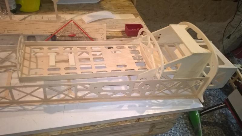

szprycha Opublikowano 12 Marca 2017 Autor Opublikowano 12 Marca 2017 Ja wątek kanadyjskiego forum dot tego modelu łyknąłem w całości. Też nie wykluczam użycia żyra - zobaczymy po pierwszych lotach. Konstrukcję kadłuba składa się super łatwo. Nie trzeba poprawiać zamków - pasują idealnie. Teraz zaczyna się praca z kształtkami styro - to kwintesencja tej koncepcji, wg mnie bardzo trafionej. Będzie lekko i BARDZO wytrzymale. Kto był na pikniku w Kraśniku ten wie dlaczego tak twierdzę ????

Kicior Opublikowano 12 Marca 2017 Opublikowano 12 Marca 2017 Piotrek - przyznaj po prostu, że kierujesz model siłą woli.. Bosko! A i filmik śmieszny A postępy prac naprawdę niezłe. Jeśli nie trzeba nic doszlifowywać, to znaczy że człowiek dopracował model. Prace idą w tempie iście ekspresowym Ślij dalsze postępy!
