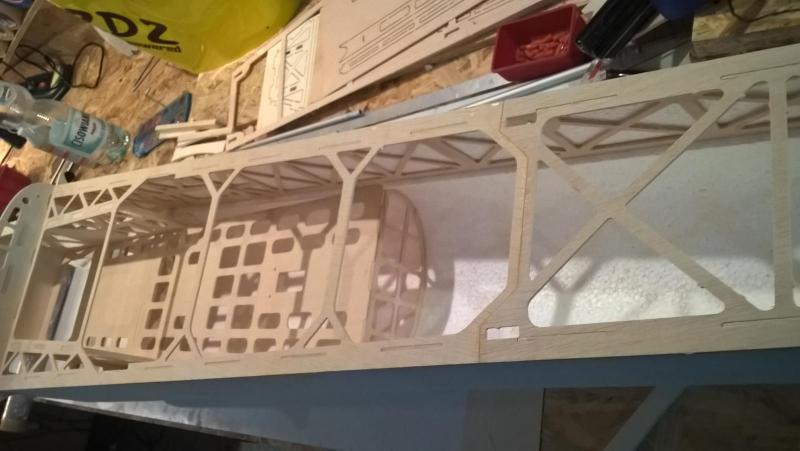

szprycha Opublikowano 18 Marca 2017 Autor Udostępnij Opublikowano 18 Marca 2017 Trochę się zalatałem piankami i Vertigo czeka. Okazało się że drut Danowi popłynął i dłuższy bryt spodu jest ździebko wklęsły. Wkurza mnie to bo nie za bardzo można to wyrównać - negatywy nie docisną potem balsy jak należy. Zająłem się natomiast SAFETY. Trzy skrzynki od NATO jakos pomieściły wszystkie moje lipole od 1500mAh w górę. Teraz czuję się bezpiecznie ????. Teraz jeszcze jakiś bunkier do ładowania wymyślę i będzie git. W skrzynce na te 8szt 6s zastosowałem przegrody z płytek flizowych. W razie czego może zatrzymają eskalację spalania? Jeszcze raz dzięki Marcin za pomysł! Odnośnik do komentarza Udostępnij na innych stronach Więcej opcji udostępniania...
