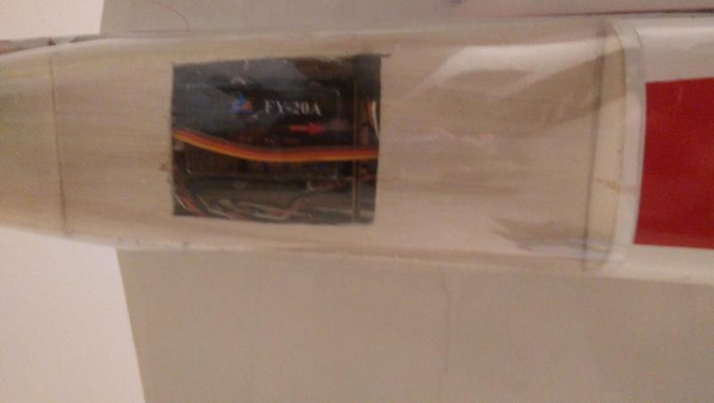

sebka34 Opublikowano 17 Lutego 2018 Opublikowano 17 Lutego 2018 Ja przetestowałem już trochę tych stabilizatorów w swoim życiu i najlepszy na jakim latałem to feiyu tech fy-20a lub fy-40a Szybkie niezmiernie precyzyjne łatwość obsługi brak problemów eksploatacyjnych Minus to tylko cena . No ale niestety za doskonałość się płaci
AMC Opublikowano 17 Lutego 2018 Opublikowano 17 Lutego 2018 Ja przetestowałem już trochę tych stabilizatorów w swoim życiu i najlepszy na jakim latałem to feiyu tech fy-20a lub fy-40a Szybkie niezmiernie precyzyjne łatwość obsługi brak problemów eksploatacyjnych Minus to tylko cena . No ale niestety za doskonałość się płaci Też mi je polecano jako nr.1... Niestety, 20a już nie produkowany chyba, a 40a niet w magazinie : https://hobbyking.com/en_us/fy-40a-fixed-wing-flight-stabilization-controller-w-self-leveling.html Gdzieś jeszcze to mają ? Na Guardianie pewnie latałeś - duża różnica w szybkości odpowiedzi FY-40a ?
