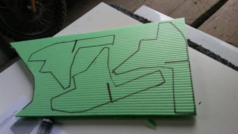

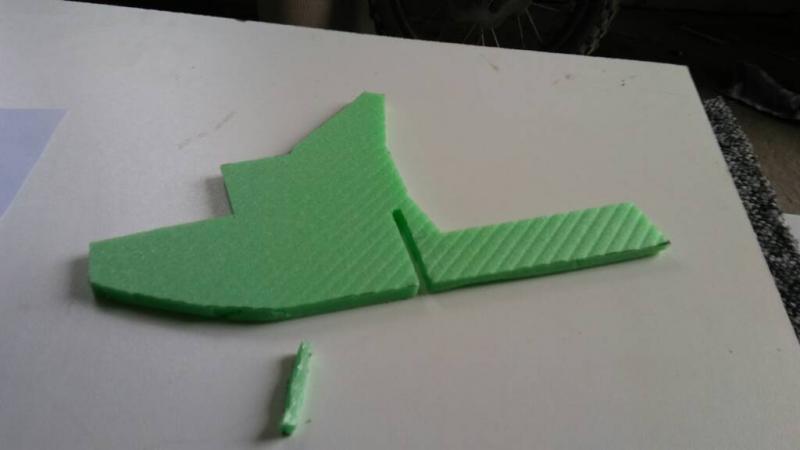

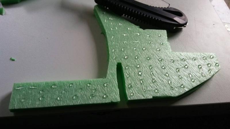

MrTrulosek Opublikowano 8 Kwietnia 2017 Autor Opublikowano 8 Kwietnia 2017 pierwsze co to odrysowałem szablon "klocka" na depronie następnie wyciąłem szablon pierwsze moje cięcia nie byly idealne lecz przy 3 już mi to jakoś idzie Wysłane z mojego LG-K420 przy użyciu Tapatalka teraz klejenie nwm czy mało czy dużo kleju po prawcie mnie jak coś Wysłane z mojego LG-K420 przy użyciu Tapatalka
sławek Opublikowano 8 Kwietnia 2017 Opublikowano 8 Kwietnia 2017 No to skończyły się grzeczności ,jedziemy linijką po łapkach A mówiłem posklejaj plany!! - ten "klocek" składał się z dwóch części szablonów , teraz będziesz musiał dorobić dalszą cześć oddzielnie mimo że mogłeś to wyciąć razem (zaznaczyłem to strzałką na planie). Pisałem też że ma być : dokładnie! nie wiem na ile przekłamuje obiektyw aparatu ale na samym przodzie klocka widzę jakiś inny kąt - tam miała być przyklejona wręga silnika który względem osi kadłuba miał być delikatnie POCHYLONY W DÓŁ a teraz wygląda jak by miał być pochylony wręcz do góry - jeśli jest jak na planach to popraw mnie, ale widzę to inaczej. Wyszczerbienia brzegów pianki to jeszcze trzeba poćwiczyć bo parę "dziabągów" tu widzę Klejenie może być, tylko napisz czym w końcu kleisz bo każdy klej ma inne właściwości

sławek Opublikowano 8 Kwietnia 2017 Opublikowano 8 Kwietnia 2017 Z klockiem tragedii nie będzie - tylko będziesz musiał dorobić jego resztę . dobrze skoro zachowujesz idealnie jego linie -to ulatwi przyklejenie prawidłowo wręgi silnika . Reszta klocka to będzie dalsza część wnęki na pakiet i podstawa dla serw . co do cięcia - jeśli ci nie wychodzą czyste cięcia to na razie staraj się nie ciąć depronu "za jednym razem" tylko przeciągnij delikatniej nożem po linii cięcia ale na raty- kilka razy . Jeśli się jakiś kawałek elementu się ne odciął całkiem -poprawiaj cięcie aż wszystkie cięcia będą na wylot, bo inaczej będziesz wyrywał /wyłamywał części co również doprowadzi do pokaleczenia ich brzegów . Dojdziesz do wprawy i będziesz wiedział pod jakim kątem trzymać ostrze by najlepiej cięło to będziesz "ciachał" za jednym przeciągnięciem nożyka.

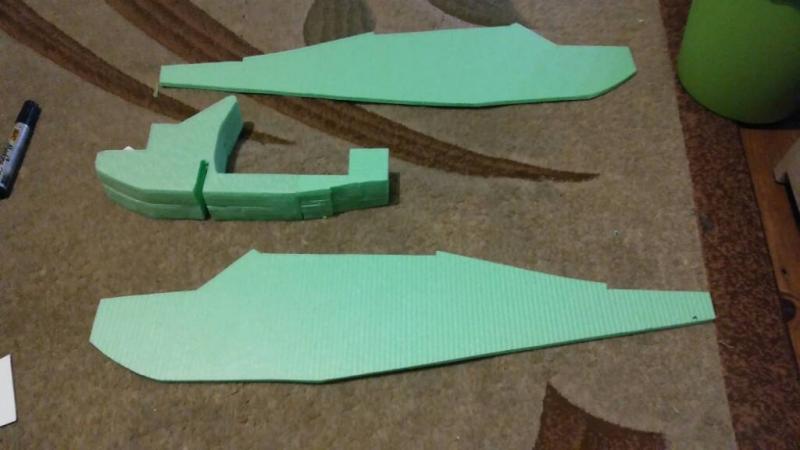

MrTrulosek Opublikowano 8 Kwietnia 2017 Autor Opublikowano 8 Kwietnia 2017 klocek gotowy teraz wytnę sobie powolutku boki Kadłub też juz wycięty i musze powiedzieć że pięknie mi wyszedł (2 "zadziory" ale malutkie ) zaraz fotki dorzucę wręgę już dawno wyciętą mam, a jeszcze mam pytanko odmośnie montazu silnika ponieważ on ma tą przekładnie tak że jak jest silnik to smigło nie jest na wale silnika tylko na wale przekładni a przekładnia idzie kilka mm w dół i pytanie czy tą przekładnie skierować w dół (bardziej logiczne) czy do góry ?

sławek Opublikowano 8 Kwietnia 2017 Opublikowano 8 Kwietnia 2017 Niepotrzebnie szlifowałeś teraz klocek -to trzeba zrobić po przyklejeniu burt ,ale wiadomo że wszystkiego od razu się nie nauczysz . Teraz masz kolejne zadanie- przyłóż do klocka serwo (tam gdzie zaznaczyłem to na planie , odrysuj je i wytnij z jednego boku klocka i drugiego wnęki na serwa (jedno będzie do kierunku ,drugie do wysokości). Wytnij je tak by serwo wchodziło na lekki wcisk a po wstawieniu było równo z bokiem klocka (nie może przeszkadzać w przyklejaniu później burt ) Jeśli chcesz wzmocnienie zaznaczone na żółto zrób z przodu podobną operacje z "dopasowanymi wnękami" ale te odrysuj od listewek które zastosujesz , np 3x6 lub 3x3.. Jeśli wręga jest gotowa i napęd pasuje przyklej ją do klocka jak zaznaczyłem to na czerwono na rysunku wyżej ALE wpierw złóż to wszystko razem " na sucho" tak jak byś sklejał by sprawdzić czy wręga gdzieś nie wystaje z kadłuba bo potem będzie trudno ja poprawić no i czy klocek jest tej samej szerokości . Teraz dopiero będziesz mógł wkleić wręgę w klocek, wkleić listewki podpierające wręgę (jeśli chcesz) i przykleić burty . Oczywiście przy przyklejaniu burt sprawdź czy nie wkleiły się krzywo -sprawdzisz to składając końcówkę ogona do siebie czy zeszły się równo . Jarku co do pchaczy to zależy od wysokości osi śmigła względem SC czy też po prostu względem skrzydła ,Bety,Pioneery jak widzisz mają napęd wysoko więc oś jest skierowana do góry (mniej więcej linia osi krzyżuje się ze środkiem ciężkości . Dawid Stateczniki na razie jako całość ,chyba ze je już odciąłeś z szablonu...-byle statecznik poziomy był wycięty jako cały bo szablonu masz połówkę (statecznik nie stery)
