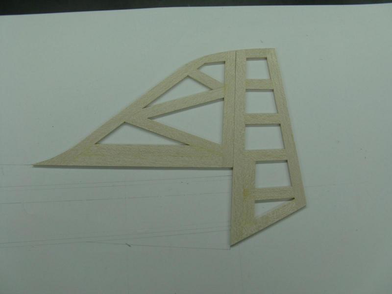

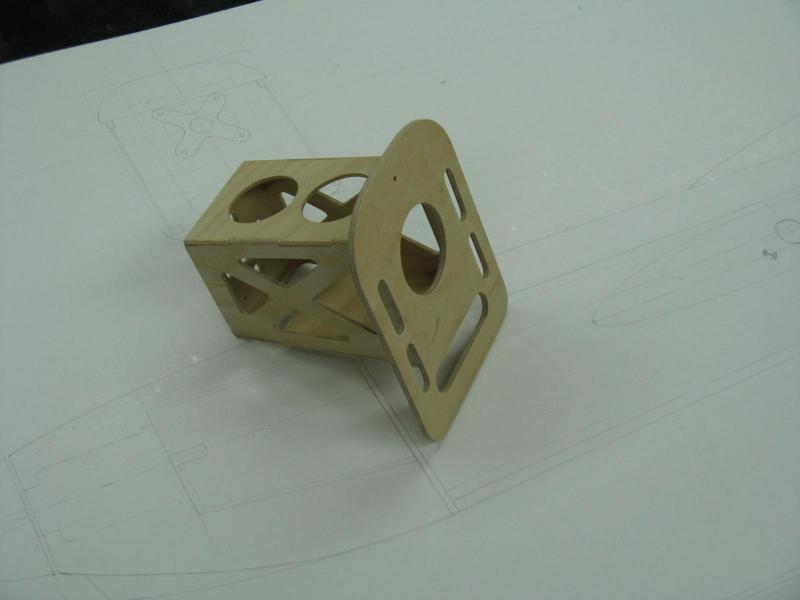

kesto Opublikowano 21 Kwietnia 2017 Opublikowano 21 Kwietnia 2017 Znalazłem model o takiej nazwie w sieci. Spodobała mi się nazwa i koncepcja, nie spodobała się cena.Niewiele zastanawiając się, narysowałem własną wizję Furiousa i...do roboty 1

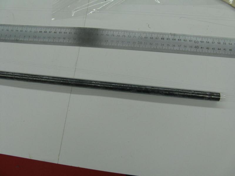

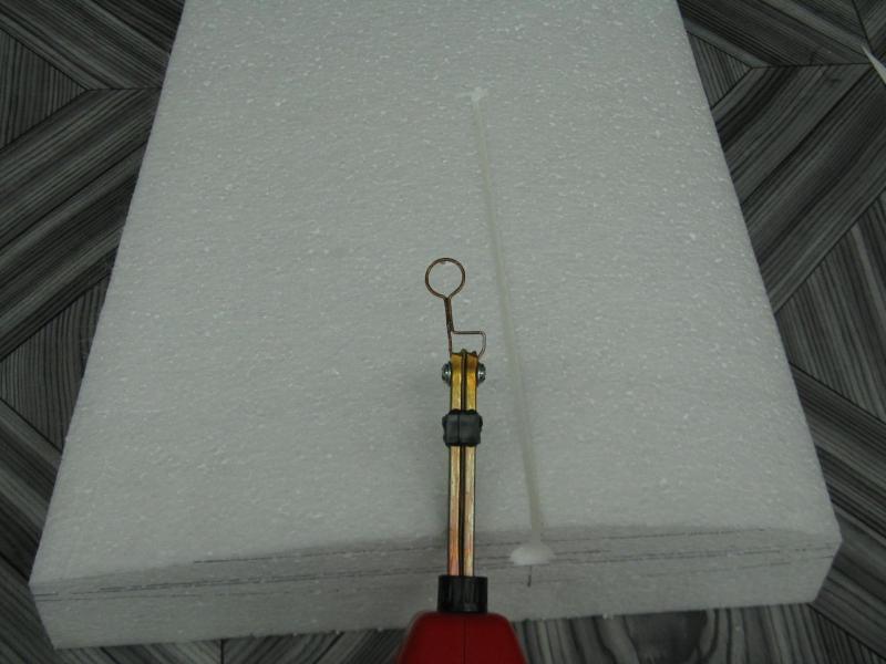

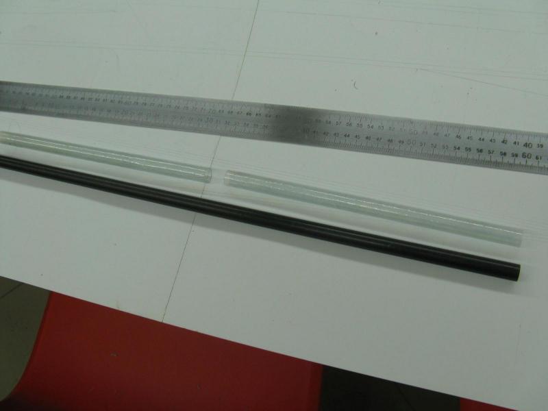

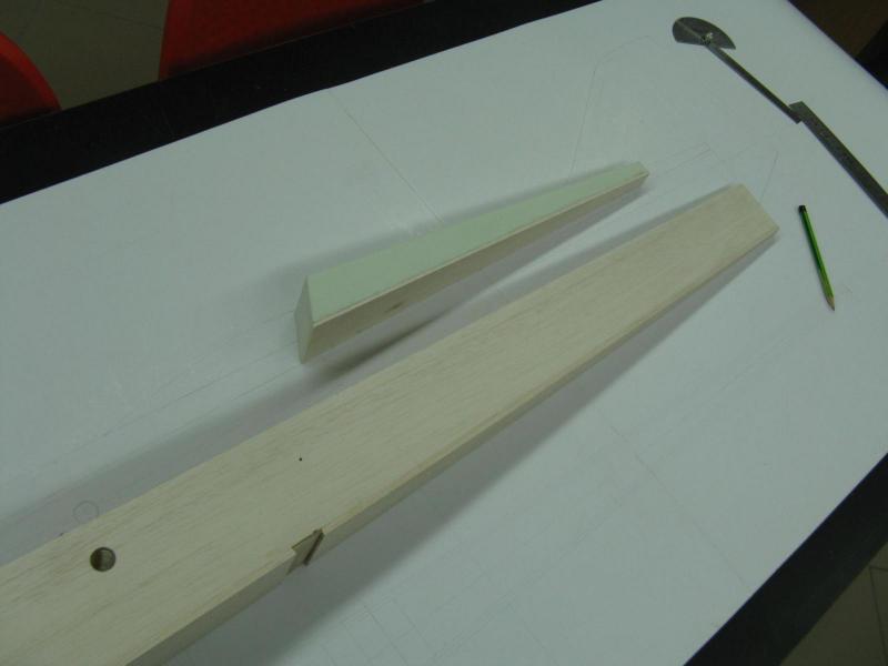

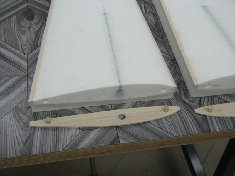

kesto Opublikowano 22 Kwietnia 2017 Autor Opublikowano 22 Kwietnia 2017 W jakiej technice będziesz wykonywał skrzydła do niego? Styropian oklejony laminatem szklano-epoksydowym. Ponieważ model będzie miał 1500mm rozpiętości, więc muszę zrobić skrzydła dzielone. Nawinąłem rurki na bagnet węglowy.

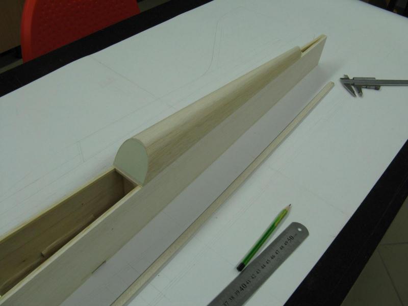

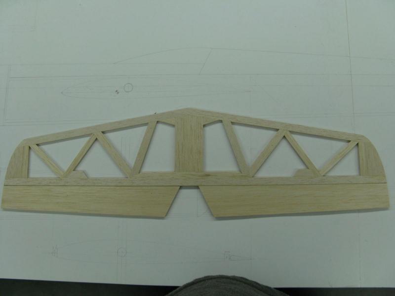

kesto Opublikowano 24 Kwietnia 2017 Autor Opublikowano 24 Kwietnia 2017 Stateczniki z balsy twardej 5mm.

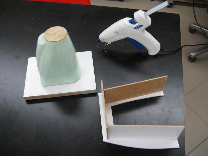

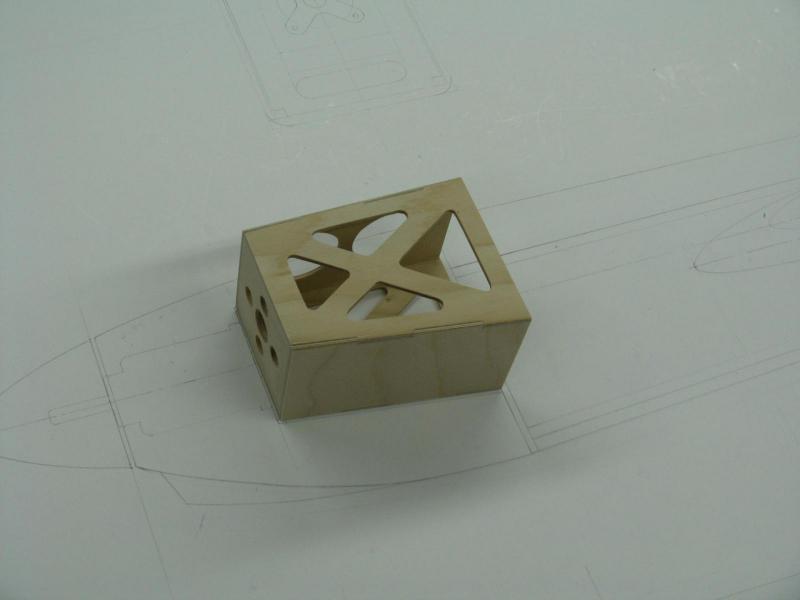

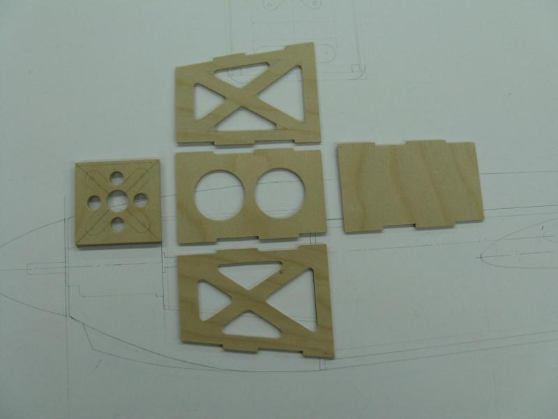

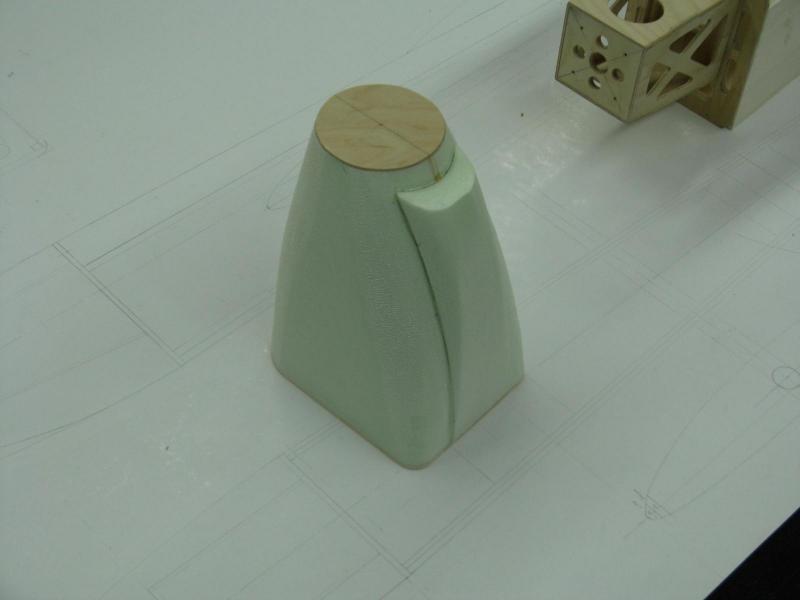

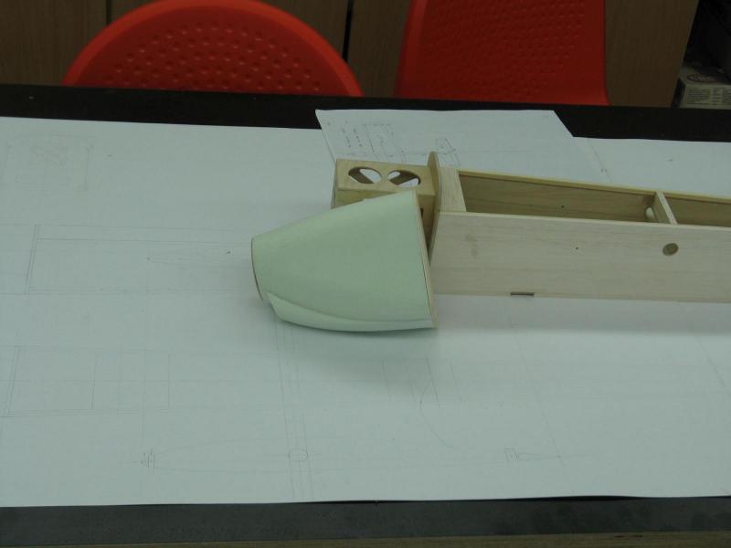

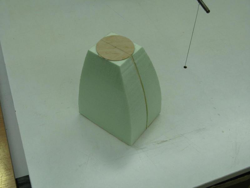

kesto Opublikowano 27 Kwietnia 2017 Autor Opublikowano 27 Kwietnia 2017 Wszystko co pokazujesz jest najczęściej perfekcyjnie wycięte i posklejane, nic dosztukowane itp. a wygląda na wycinane ręcznie a nie laserem Wysłane z mojego SM-G900F przy użyciu Tapatalka Na tym właśnie polega modelarstwo. Kolejny etap, to kopyto maski silnika. Trochę sklejki i styrodur. 1

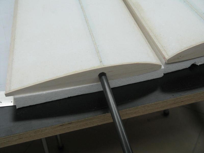

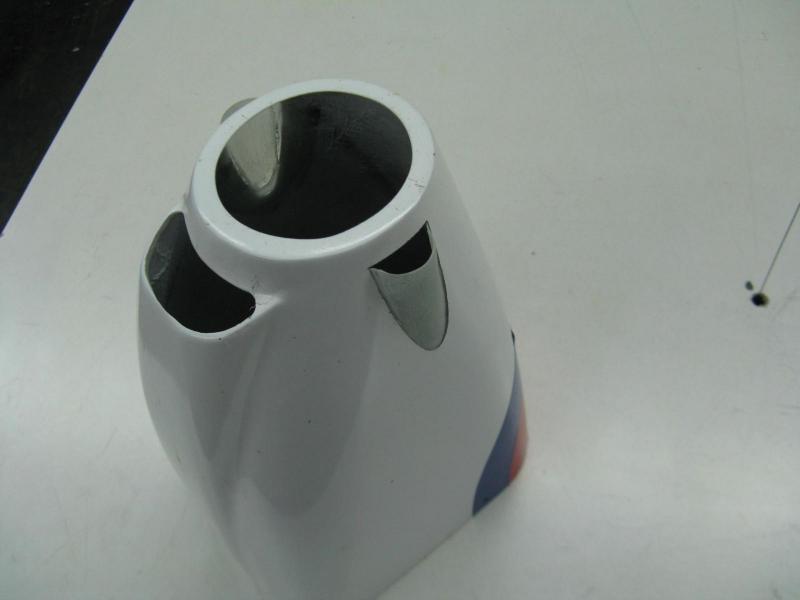

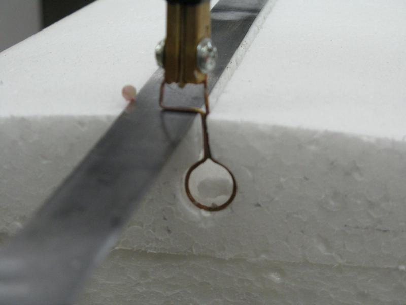

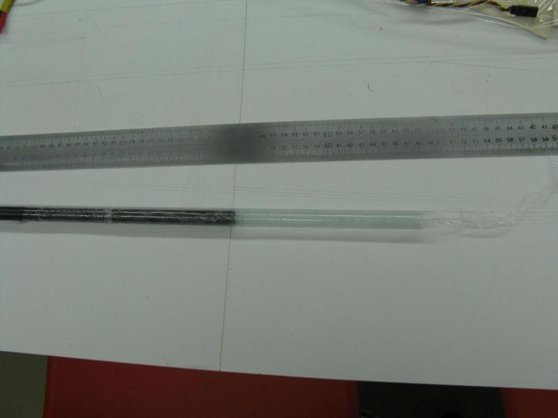

kesto Opublikowano 9 Maja 2017 Autor Opublikowano 9 Maja 2017 Wklejenie rurki laminatowej na bagnet. 3
piotrekrc Opublikowano 9 Maja 2017 Opublikowano 9 Maja 2017 Witam,piękny i taki prosty patent na wycinanie otworu na bagnet,piekna robota.nic tylko obserwować i sie uczyć

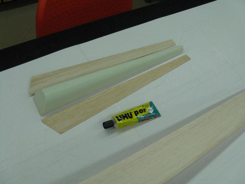

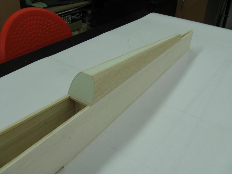

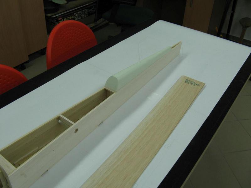

kesto Opublikowano 13 Maja 2017 Autor Opublikowano 13 Maja 2017 Garb za kabiną - balsa 3mm jako podstawa, styrodur oklejony balsą 1mm na UHU-POR i miękka trójka na górze.

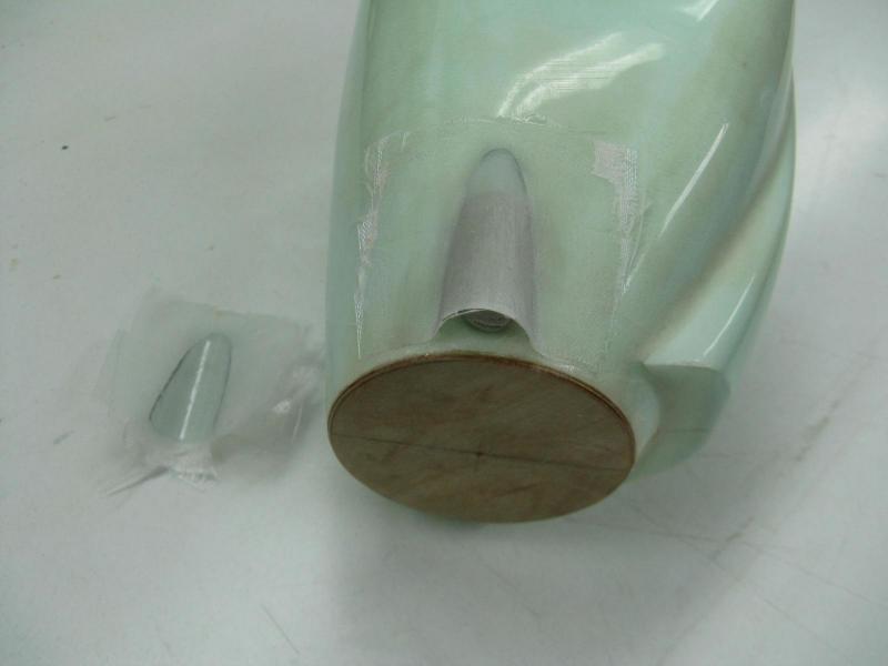

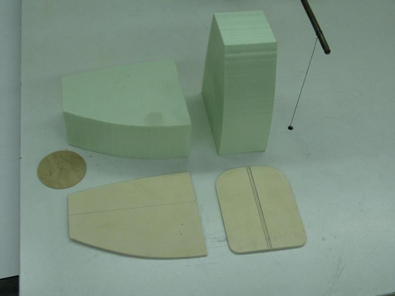

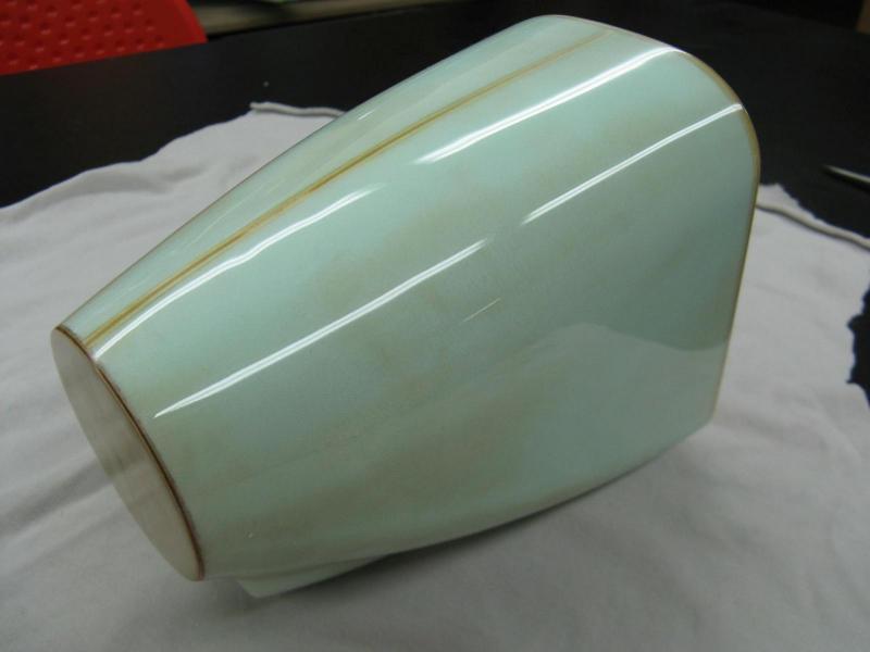

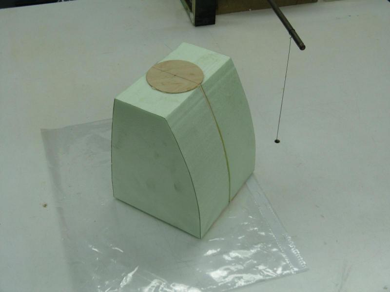

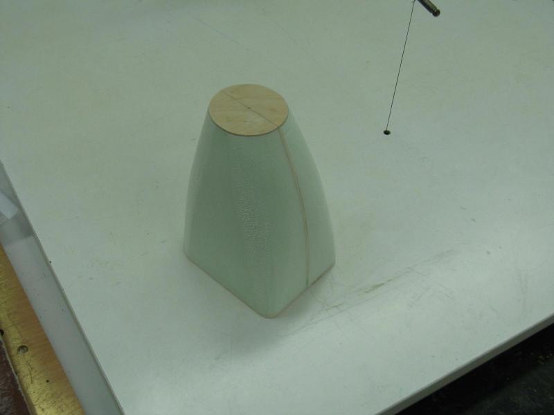

kesto Opublikowano 30 Maja 2017 Autor Opublikowano 30 Maja 2017 Przygotowania do wykonania formy maski silnika.

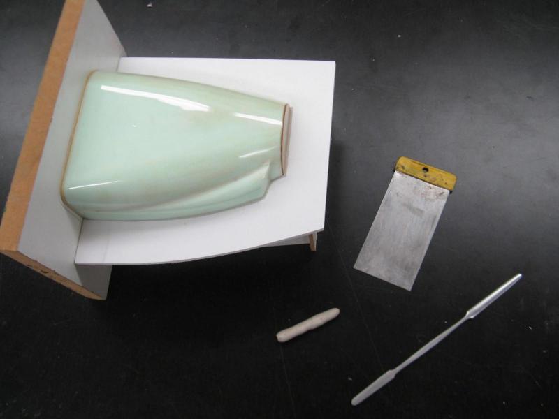

japim Opublikowano 30 Maja 2017 Opublikowano 30 Maja 2017 To jakas specjalna folia obciagnieta na styrodurze? Wyglada genialnie.
kesto Opublikowano 30 Maja 2017 Autor Opublikowano 30 Maja 2017 Ta "folia" to 3 warstwy żywicy epoksydowej i trochę pracy papierem ściernym i pastą polerską.
