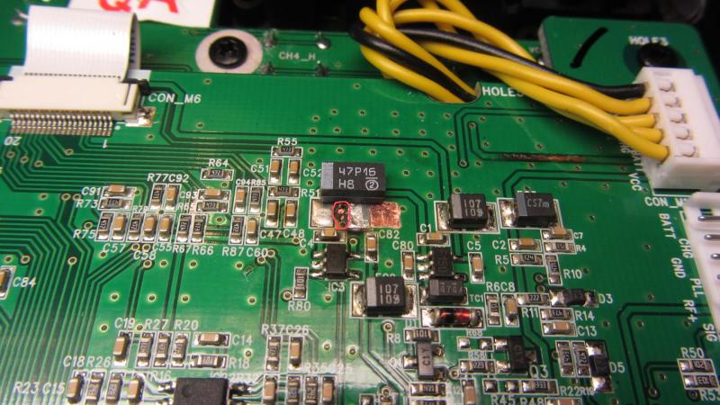

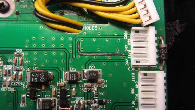

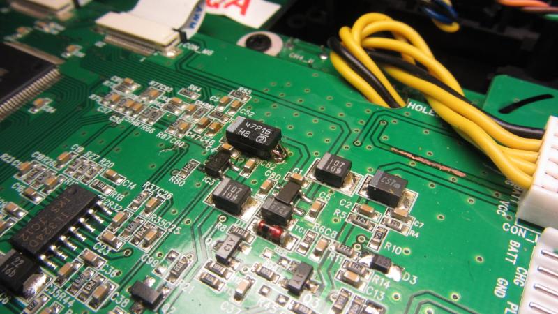

Bartek Piękoś Opublikowano 2 Maja 2017 Autor Opublikowano 2 Maja 2017 Cholera, jest problem. Między zewnętrznymi krawędziami padów miejsca na kondensator jest 5,58mm. Nie widzę szans na obudowę C tym bardziej D. Pożądany kondensator w obudowie B jest do kupienia w farnell.com, ale z tego co widzę - tylko dla firm. Ostatecznie zostaje opcja kondensatora tantalowego przewlekanego, jak tu (źródło: Internet) Przy okazji: co sądzicie o takim sposobie naprawienia ścieżki (czerwony przewód)? Akceptowalny?
PK999 Opublikowano 2 Maja 2017 Opublikowano 2 Maja 2017 Z przewodu - nieładnie. Lepiej znaleźć następne pole lutownicze np. przy złączu i dołożyć przewód do niego.
bluuu Opublikowano 3 Maja 2017 Opublikowano 3 Maja 2017 Zmieści się. Farnel jeszcze droższy. Ale idę po popcorn bo się epopeja o drucie i kondensatorów szykuje I nie, nie jestem złośliwy tylko merytorycznie problem został już dawno rozwiązany. Wysłane z mojego D2403 przy użyciu Tapatalka
ssuchy Opublikowano 3 Maja 2017 Opublikowano 3 Maja 2017 Cholera, jest problem. Między zewnętrznymi krawędziami padów miejsca na kondensator jest 5,58mm. Nie widzę szans na obudowę C tym bardziej D. Ale w czym problem? Bez mierzenia, na oko widzę, że C się zmieści. D tu nie potrzebny - C (22-47uF/16) w sklepach możesz kupić - zresztą Adam chce ci sprezentować ). Tak jak pisałem wcześniej pady musisz powiększyć, usuwając trochę tej zielonej farby (soldermaski) po obu stronach kondensatora, pocynować odsłoniętą miedź, przylutować C i po ptokach - przecież to żaden problem. Taki kondzio bydlak, polutowany po wierzchu ścieżek w sprzęcie mobilnym to nie najlepszy pomysł - całkowita ostateczność, która w przyszłości może doprowadzić do nowej usterki - problem to będzie wtedy jak ci się oderwie metalizacja od wewnętrznej ścieżki, bo druk na pewno jest wielowarstwowy. PS Adam, dobre trzeba mi było czegoś takiego bo nawet dwie kawy, przy tej pogodzie nic nie dały!

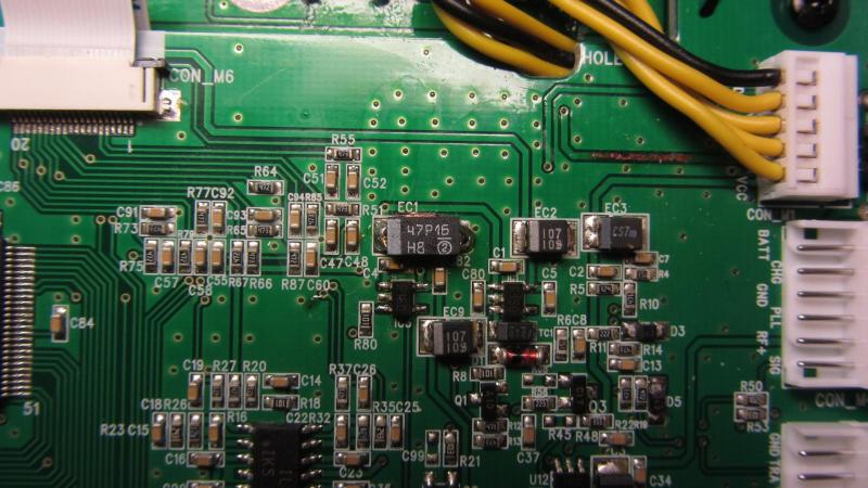

Bartek Piękoś Opublikowano 7 Maja 2017 Autor Opublikowano 7 Maja 2017 Przyszły kondensatory. Zaopatrzyłem się jeszcze w topnik, mniejszy grot do lutownicy, cynę 1mm i zabrałem się do pracy. Pobór prądu przy wyłączonej - zero, czyli zwarcie wyeliminowane. Niestety, nie działają drążki. Działają trymery, przełączniki, ale drążki nie. Będę prowadził śledztwo, ale na razie mam dość.

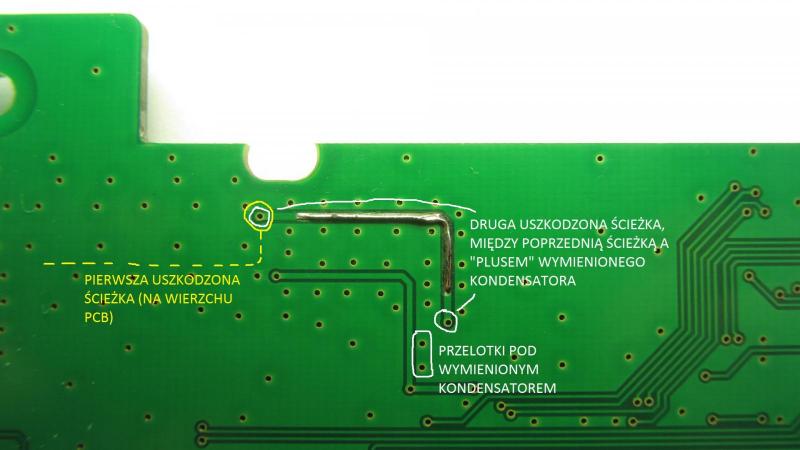

ssuchy Opublikowano 7 Maja 2017 Opublikowano 7 Maja 2017 Bartek do takich robót to potrzebny jest tinol 0,38 a nie 1mm , ale to szczegół. Popatrz na fotkę: ... na czerwono zaznaczyłem, to co nas interesuje. Tak na moje oko (o ile się nie mylę) to w zaznaczeniu (pod kondensatorem, który wyparował) widać otwory (ja widzę dwa) z przelotkami i resztkami spalonych ścieżek, które łączyły elektrycznie wierzchnie ścieżki PCB ze spodnimi. Niech ktoś mnie poprawi w razie czego. Prawdopodobnie tu jest "pies pogrzebany", o ile jeszcze coś nie "walnęło", a czego organoleptycznie nie da się sprawdzić, a przy takim "testowaniu", jakie zaaplikowałeś tej apce, to jest całkiem prawdopodobne ("odpukać w niemalowane" ) . Pisałeś, że aparatura jest sprawna (?) w co i tak nie uwierzyłem.
otp2 Opublikowano 7 Maja 2017 Opublikowano 7 Maja 2017 Nie wiem czy to tylko złudzenie, ale przyjrzyj się stabilizatorowi ic3. Według mnie wygląda na przegrzany. Powinien dawać 5v. Tu na rcgroups identyczny problem https://www.rcgroups.com/forums/showthread.php?1164104-Hitec-Aurora-9-reversed-polarity-damage może coś pomoże.
Bartek Piękoś Opublikowano 7 Maja 2017 Autor Opublikowano 7 Maja 2017 Bartek do takich robót to potrzebny jest tinol 0,38 a nie 1mm , ale to szczegół. Popatrz na fotkę: post-11729-0-88772300-1494116926-1.jpg ... na czerwono zaznaczyłem, to co nas interesuje. Tak na moje oko (o ile się nie mylę) to w zaznaczeniu (pod kondensatorem, który wyparował) widać otwory (ja widzę dwa) z przelotkami i resztkami spalonych ścieżek, które łączyły elektrycznie wierzchnie ścieżki PCB ze spodnimi. Niech ktoś mnie poprawi w razie czego. Prawdopodobnie tu jest "pies pogrzebany", o ile jeszcze coś nie "walnęło", a czego organoleptycznie nie da się sprawdzić, a przy takim "testowaniu", jakie zaaplikowałeś tej apce, to jest całkiem prawdopodobne ("odpukać w niemalowane" ) . Pisałeś, że aparatura jest sprawna (?) w co i tak nie uwierzyłem. Jak się uda wymontować PCB, to będę mógł sprawdzić te przelotki. Swoją drogą ich położenie pod kondensatorem jest dziwne. To normalne rozwiązanie? Tak to wygląda u innego użytkownika Aurory . (źródło: Internet) Dwie przelotki są chyba na tym samym (minusowym) padzie kondensatora, nie widzę tam odrębnych ścieżek. Próbowałem wymontować ta płytkę PCB, żeby zerknąć, czy od spodu coś nie padło, ale po odkręceniu śrub ani drgnęła. Spróbuję raz jeszcze. Robert, przyglądałem się obu stabilizatorom F150 wnikliwie (jak na ignoranta). Ten lewy tylko na niektórych zdjęciach wygląda podejrzanie. Na innych niczym nie różni się od prawego. Jak mam sprawdzić na jego wyjściach to napięcie 5V?
otp2 Opublikowano 7 Maja 2017 Opublikowano 7 Maja 2017 No właśnie na jednych zdjęciach wygląda na przypalony na innych nie. To już teraz się pogubiłem które fotki są Twojego nadajnika. Jeśli u Ciebie IC3 nie jest przypalony to naprawdopodobniej przeżył ale warto go sprawdzić. Jeśli posiadasz multimetr to pomierz napięcia tak jak zaznaczyłem.

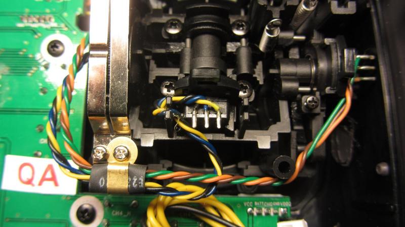

bluuu Opublikowano 8 Maja 2017 Opublikowano 8 Maja 2017 Tak, takie przelotki robi się i jest to normalne. To dalsza część diagnostyki: Na potencjometrach od drążków skrajne wyprowadzenia: jeden to będzie masa drugi to będzie 3,3V lub 5V, jak znajdziesz ten od masy to zajmujesz się tym drugim. Popatrz (po przewodach, ścieżkach) gdzie dochodzi. Omomierzem sprawdź przejścia bo albo wyparowała część ścieżki, albo przelotka albo jakiś stabilizator.
Bartek Piękoś Opublikowano 8 Maja 2017 Autor Opublikowano 8 Maja 2017 Siądę znowu wieczorkiem. Napiszę też co zrobiłem ostatnio. Dzięki za sugestie. Edit: To te potencjometry (tu dla 1 drążka) Chcę jeszcze zajrzeć pod tą płytkę, skąd wychodzą przewody do potencjometrów.

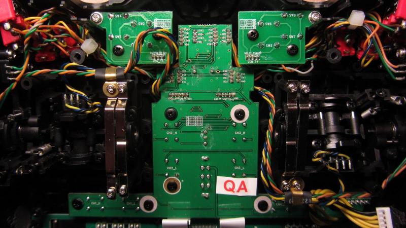

Bartek Piękoś Opublikowano 9 Maja 2017 Autor Opublikowano 9 Maja 2017 Wymontowałem płytkę PCB, na której były opisane uszkodzenia (ścieżka i kondensator). Po drugiej stronie, dokładnie na tym samym torze była druga przegrzana ścieżka :/. Ścieżka została naprawiona, przeprowadziłem pomiary przejścia od gniazda baterii aż do kondensatora - przejście jest. Zaniepokoiłem się tym, co Andrzej (@ssuchy) napisał o tych przelotkach pod kondensatorem, że może uszkodzone, że nie przewodzą na drugą stronę PCB. Obecnie to miejsce jest sprawdzone, przelotki przewodzą. Pomiar napięć na obu stabilizatorach napięcia F150 dał odpowiednio 7,9V (wej.) oraz 4.96-4.98V (wyj.) więc jest chyba o.k. Aparatura się uruchamia, jednak drążki dalej "milczą" (na początku, tuż przed wymianą spalonego kondensatora, jeszcze zanim wydrenował mi pakiet, aparatura działała, normalnie sterowała modelem). Na wykresach expo dla każdego z 4 kanałów sterowanych drążkami aparatura widzi drążki "widzi" je w pozycji neutralnej, także drążek gazu (to akurat bez sensu), wykresy się nie zmieniają (a powinny) podczas ruszania drążkami. Ponadto aparatura nie wszczyna alarmu a powinna), gdy włączę nadajnik z drążkiem gazu na pozycji powyżej "zera". Wczoraj sprawdzałem wyprowadzenie ścieżki od potencjometrów przy drążkach, ich ciągłość i dziś spróbuję sprawdzić napięcia na tych potencjometrach. Każdy ma 3 piny: GND, VDD ("plus") i SV (sygnał?). Jedna szpilka miernika do GND a druga gdzie?
otp2 Opublikowano 9 Maja 2017 Opublikowano 9 Maja 2017 Druga szpilka do Vdd, sprawdzisz wtedy czy jest i jakie jest napięcie na potencjometrze. Możesz też zmierzyć to samo na samym potencjometrze na jego skrajnych wyprowadzeniach środkowe cię nie interesuje. Chociaż ja nie widzę związku odwrotnego podłączenia pakietu i uszkodzenia jakie powstało z niedziałaniem drążków. Tym bardziej że Piszesz że po usterce działały. Według mnie to nie do końca wsunięta taśma. Albo jakaś blokada przypadkiem włączona w radiu.
Bartek Piękoś Opublikowano 9 Maja 2017 Autor Opublikowano 9 Maja 2017 Idziesz w kierunku, w którym idą moje myśli od jakiegoś czasu, np: ponowny download oprogramowania i ciekawe, czy by ożyła. Tym bardziej, że przed chwilą pomierzyłem i zasilanie wszystkich potencjometrów wyszło 4.96V. Potencjometry reagują na ruchy drążków chyba prawidłową zmianą napięcia mierzonego między GND a pinami SV 1-4. Zarejestrowane napięcia między 2 a 3V (ok. 2,4 w neutrum, poza throttle oczywiście).
