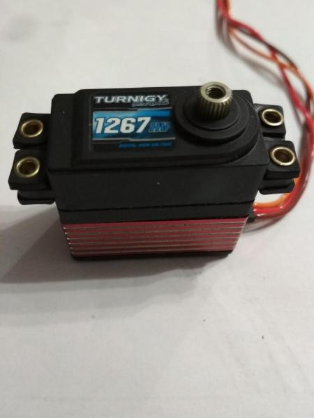

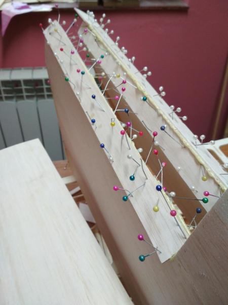

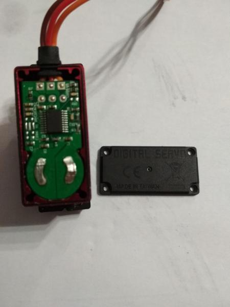

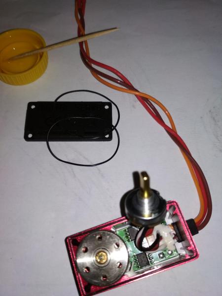

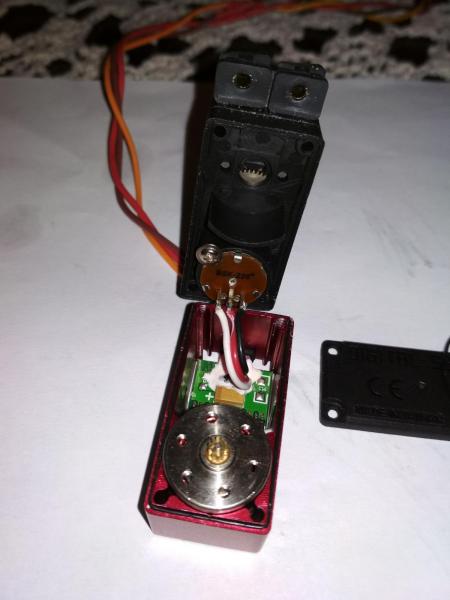

marcinmisiek102 Opublikowano 22 Października 2017 Opublikowano 22 Października 2017 Witaj musisz ustalić dlaczego ci gaśnie i teoretycznie nie będzie trzeba naprawiać....... w mx wykonałem wysokość to te oszpileczkowane i wziąłem się za skrzydła, starałem się scisnąć gdzie się da, poruszę drażliwy temat serw, mam w YAK55 serwa TURNIGY z HK które dostały sporych wibracji tzw klapotania podczas pracy kiedy lotka była w stanie spoczynku czyli punktu "0" za radą kolegi przesmarowałem potencjometr i pomogło, stoją bez klapotania, mam ich już 3 sezon i chyba mogę ich polecić https://hobbyking.com/en_us/turnigytm-tgy-1267hv-titanium-bb-ds-mg-servo-14kg-0-10sec-57g.html a tak wyglądają kurka chciałem napisać tekst pózniej fotki znowu tekst i znowu fotki,,,,,, coś nie mogłem. HM..

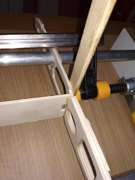

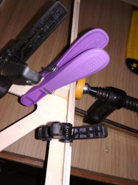

Viper Opublikowano 22 Października 2017 Opublikowano 22 Października 2017 Piękna kratownica A ja znowu mały kroczek. Wzmocnienie i mocowanie ramionka od pull-pull`a. Jeden klocek balsy wklejony i drugi przygotowany z oszlifowanym wgłębieniem na wspomniane ramionko (ramionko leży luzem). Ten drugi zostanie wklejony odwrotnie i tym samym będę miał już gotowy otwór na ramionko i ponieważ pierwszy klocek nie był na grubość szlifowany, więc będzie idealnie płasko i prostopadle (oczywiście wysokość dobrana na podstawie pomiaru położenia otworów od sznurków w kadłubie).
