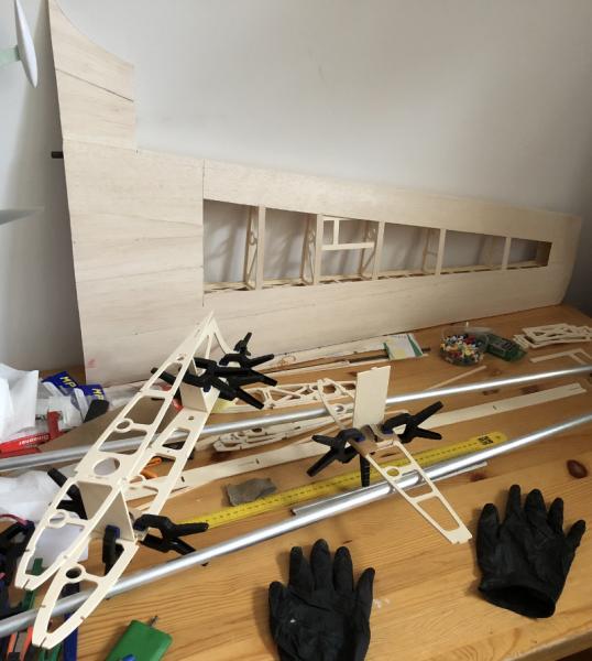

Viper Opublikowano 10 Lutego 2018 Opublikowano 10 Lutego 2018 Zobaczymy co wyjdzie Na razie kończę oklejać skrzydło.
Viper Opublikowano 10 Lutego 2018 Opublikowano 10 Lutego 2018 Skrzydło oklejone, jeszcze bez natarcia i przed szlifowaniem. Jak klej złapie zabieram się za drugie

Viper Opublikowano 11 Lutego 2018 Opublikowano 11 Lutego 2018 Moje prawe skrzydło przed naklejeniem natarcia i przed szlifowaniem waży 392g. Zabrałem się za lewe, na razie wklejone wzmocnienia na żywicę i elementy pomiędzy wręgami i schną. Potem wsadzę w rury i będę sklejał wszystko do kupy.

Viper Opublikowano 12 Lutego 2018 Opublikowano 12 Lutego 2018 Mały kroczek do przodu z budową lewego skrzydła

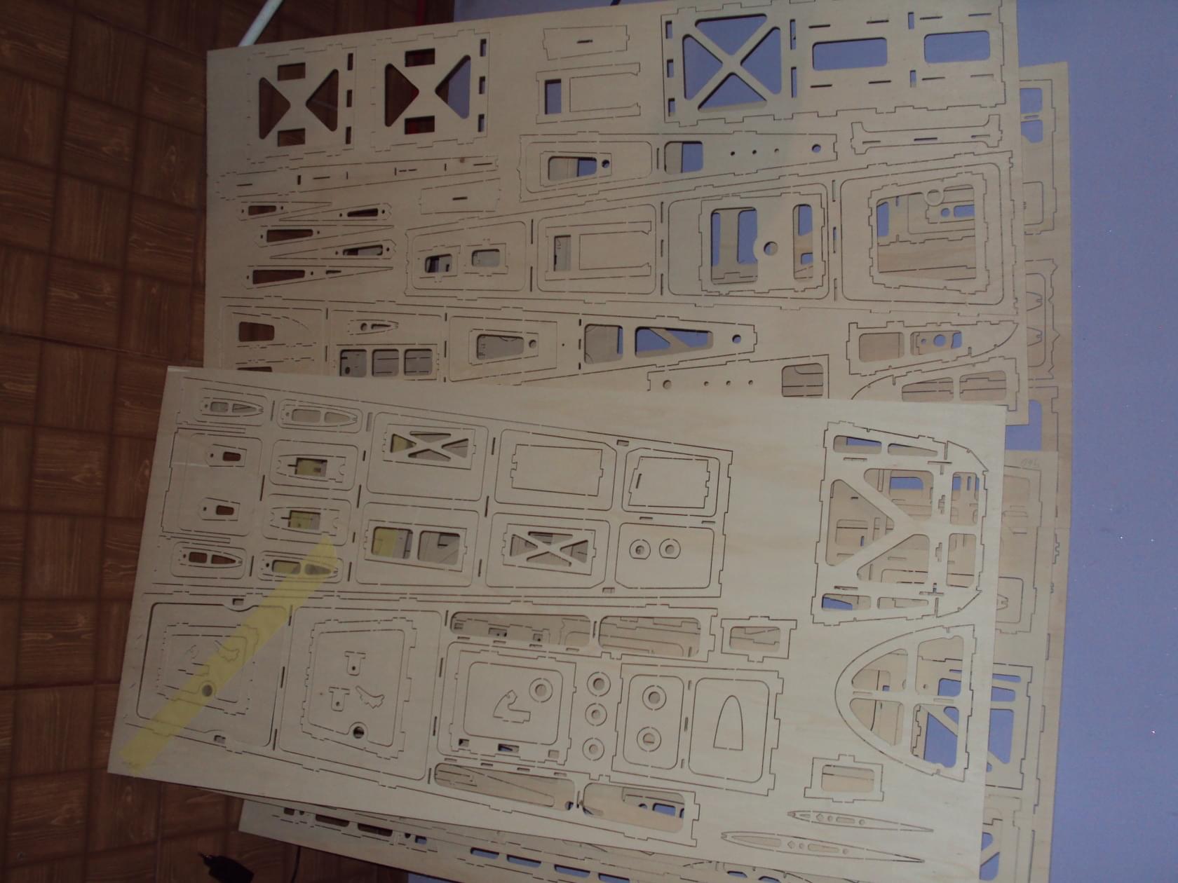

enter1978 Opublikowano 13 Lutego 2018 Autor Opublikowano 13 Lutego 2018 No i dziś przyszła przesyłka od Marcina . Nie wiem dla czego zdjęcia załadowały sie w poprzek. Miałem go budować za jakiś czas , aby był gotowy na lato 2019, ale chyba by mnie pokręciło do tego czasu. Oblotu gotowego Mx-a nie mogę zrobić bo jest za dużo śniegu, a nawet jeszcze dołożyło. Paskudna aura jeszcze chyba potrwa , ja mam sporo wolnego czasu wieczorami, więc chyba zacznę wycinać elementy do złożenia kadłuba na sucho Mam trochę mało żywicy L285, ale coś czuje że jak mi braknie żywicy to zamówię nową i chyba ruszę z budową powoli ale dokładnie, mam zamiar sie przyłożyć . Ale drugiej relacji już raczej nie będzie, w tym temacie zamieszczę jeszcze tylko film z oblotu modelu który już zbudowałem.
Viper Opublikowano 13 Lutego 2018 Opublikowano 13 Lutego 2018 Szkoda, że nie zważyłeś skrzydła przed oklejeniem, po oklejeniu to średnio wymierne, różnice w wadze folii są znaczne, a ja oczywiście będę wybierał lekką Ale sam jestem ciekaw ile wyjdzie

Viper Opublikowano 16 Lutego 2018 Opublikowano 16 Lutego 2018 Wszystkie żeberka lewego skrzydła wraz ze spływem sklejone, klej łapie. Jutro reszta kratowniczki i może w niedzielę zacznę oklejać Na wszelki wypadek zrobiłem zapas lekkiej balsy, byłem dziś ponownie w Riku i obkupiłem się w balsę na natarcie, listwy sosnowe i właśnie zapas lekkiej pokryciowej. Przy okazji przyłożyłem gotowe już prawe skrzydło do kadłuba i wydaje się, że pasuje względnie nieźle
