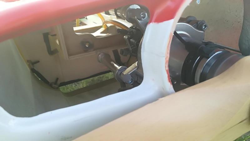

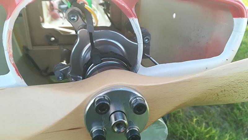

kszczech Opublikowano 14 Maja 2018 Opublikowano 14 Maja 2018 W sobotę Marcin latał sobie MXem. Nagle woła mnie bo nie może zdjąć gazu, silnik pracuje na maksymalnych obrotach. Wyłączył zapłon i pięknie wylądował. A na zdjęciach przyczyna maksymalnych obrotów
enter1978 Opublikowano 14 Maja 2018 Autor Opublikowano 14 Maja 2018 Fajne , ale raczej nie widać strat , lądowanie to nic, ale że maski latający silnik nie nie rozdarł? to jest szczęście. Mi się w extrze urwał silnik kiedyś , właściwie to urwał sie domek silnika, to latający silnik maskę załatwił tak że delikatnie mówiąc nie najlepiej wyglądała .
marcinmisiek102 Opublikowano 16 Maja 2018 Opublikowano 16 Maja 2018 żeby nikt nie myślał że dzień wcześniej nie sprawdzałem czy śruby dokręcone, 4 szt w domku, widocznie coś za słabo, i klej też był.... teraz będę pyciał farbą albo siwym silikonem-dirco
