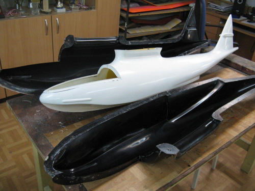

kesto Opublikowano 15 Kwietnia 2010 Opublikowano 15 Kwietnia 2010 Kadłub jeszcze w formie . i odformowany

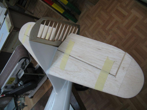

kesto Opublikowano 23 Kwietnia 2010 Opublikowano 23 Kwietnia 2010 Bardzo surowy jeszcze ogonek Cataliny. Wszystko jest tylko przyłożone i połapane taśmą klejącą.

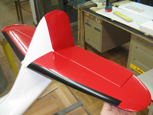

kesto Opublikowano 28 Kwietnia 2010 Opublikowano 28 Kwietnia 2010 Oklejone [/url. Statecznik ma rozp. 770mm i waży 122g. Powierzchnia statecznika - ok. 12,2 dm.
