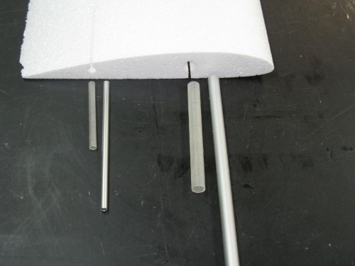

kesto Opublikowano 14 Maja 2010 Opublikowano 14 Maja 2010 Czas na skrzydełka. Zrobiłem elementy mocowania skrzydła do kadłuba. Po sklejeniu w jedną całość zostaną wklejone w środek centropłata. Przez te klocki będą przechodziły dwie śruby plastikowe M6 i na nich będzie trzymało się skrzydło. Przygotowałem też rurki z bagnetami do łączenia centropłata z uszami.

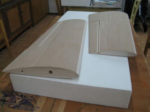

kesto Opublikowano 19 Maja 2010 Opublikowano 19 Maja 2010 Czas na oklejanie skrzydeł. Formatki są z forniru topolowego 0,6mm. Na zdjęciu widać miejsca wzmocnienia tkaniną szklaną 110g/m, oraz pasy dźwigarów z tkaniny węglowej jednokierunkowej 100g/m.

kesto Opublikowano 21 Maja 2010 Opublikowano 21 Maja 2010 Wstępnie obrobiony centropłat. Rozp.-960mm, głębokość - 330mm, ciężar - 610g.
kesto Opublikowano 24 Maja 2010 Opublikowano 24 Maja 2010 Uszy - 650mm każde. Profil Clark 15% na końcówce-12%. Waga -300g.

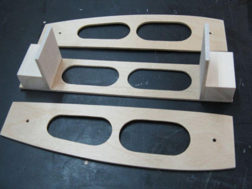

kesto Opublikowano 1 Czerwca 2010 Opublikowano 1 Czerwca 2010 Wycięte elementy do łoża silników - sklejka 2mm. Wręga silnikowa - 4mm. Pierwsze próby malowania.

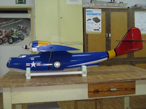

kesto Opublikowano 8 Lipca 2010 Opublikowano 8 Lipca 2010 Dalsze prace przy modelu - trochę farby i folii. Wstępnie zważyłem model wraz z pakietami i wyszło do lotu 5400g.

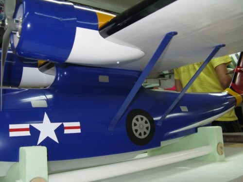

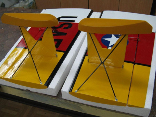

kesto Opublikowano 20 Lipca 2010 Opublikowano 20 Lipca 2010 Catalina dostała pływaczki i zastrzały. Tak wygląda w całości przygotowana do oblotu
Tomek Opublikowano 20 Lipca 2010 Opublikowano 20 Lipca 2010 Hmm. Piękana ,ale.... za bardzo błyszcząca ,albo za bardzo ostre kolory. Ale i tak robi wrażenie.
kesto Opublikowano 20 Lipca 2010 Opublikowano 20 Lipca 2010 Nic na to nie poradzę - taka folia :roll:
