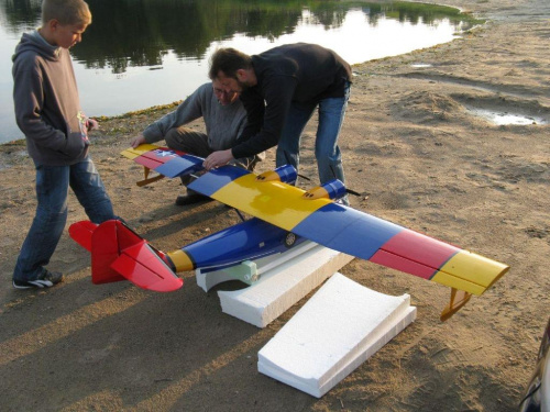

kesto Opublikowano 11 Września 2010 Opublikowano 11 Września 2010 Korzystając z całkowicie bezwietrznej pogody oblatałem Catalinę. Do lotu założyłem śmigła przeciwbieżne MA 10X7. Model lata jak duży trenerek - majestatycznie i całkowicie przewidywalnie. Po wyłączeniu silników leci jak szybowiec, więc lądowanie miałem daleko od brzegu co z kolei skutkowało całkiem ładnymi kangurami ( a może kaczkami- w końcu lądował na wodzie) W czasie lotu okazało się, że muszę przesunąć trochę S.C. do przodu o ok. 2 cm bo cały lot wykonałem na całkowicie oddanym trymerze steru wysokości. Na którymś zdjęciu po locie, widać jak jest wychylony w dół. Zmiana zamocowania zasilania serw rozwiązała problem. Jeśli dopisze pogoda, jutro sprawdzę to w locie. Na razie kilka zdjęć z dzisiejszego latania. Film - potem 8) Catalina wypakowana z samochodu Montaż Nie miałem kaloszy więc korzystałem ze styropianu Przy małej prędkości pcha wodę niczym pług śnieżny, ale wystarczy dodać trochę gazu i pięknie wchodzi w ślizg. Catalina po locie. Tutaj widać na jakim oddanym sterze wysokości musiałem latać, aby utrzymać poziomy lot.
