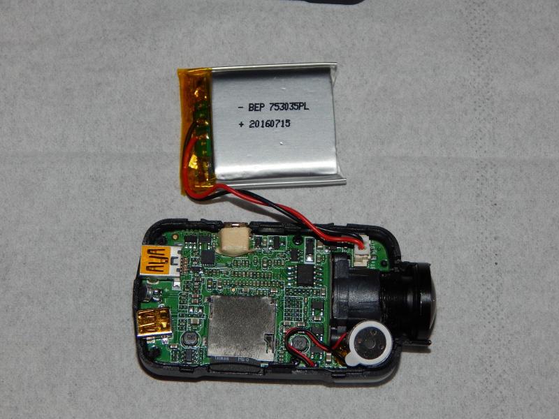

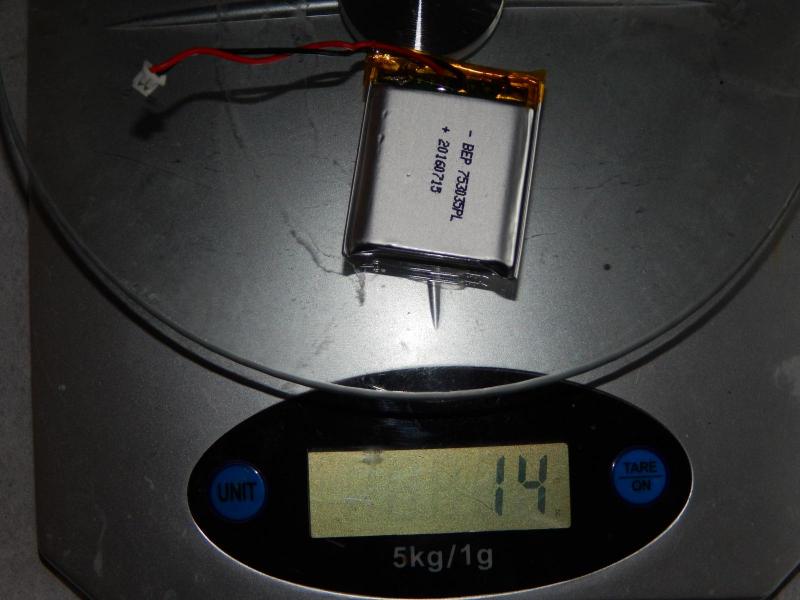

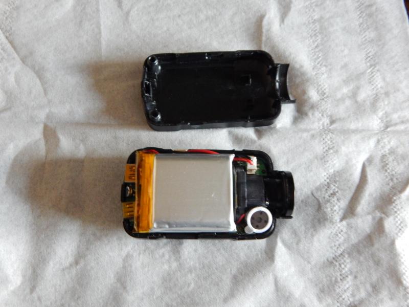

robertus Opublikowano 29 Maja 2017 Opublikowano 29 Maja 2017 Onepaa X2000 WiFi na HobbyKing znana jako Turnigy Eclipse 2K Nabyłem, wkrótce opiszę co i jak. Szukałem zamiennika dla Mobiusa, zobaczymy czy znalazłem. Instrukcja obsługi od wersji Turnigy. Identyko jest w Onepaa na papierku turnigy_eclipse_camera_manual.pdf

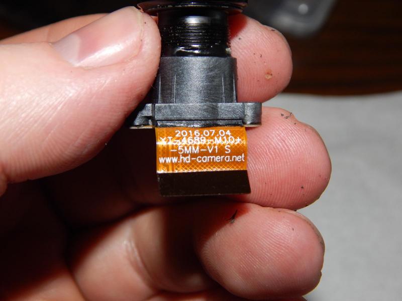

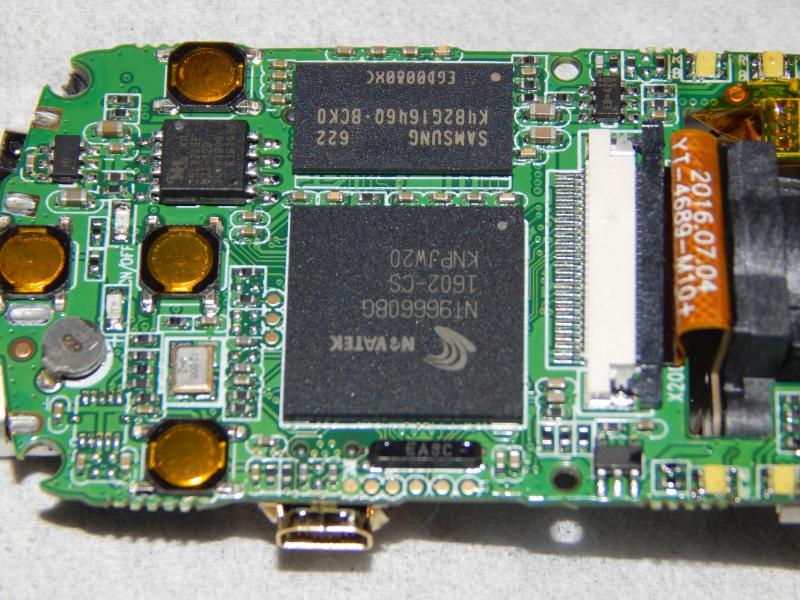

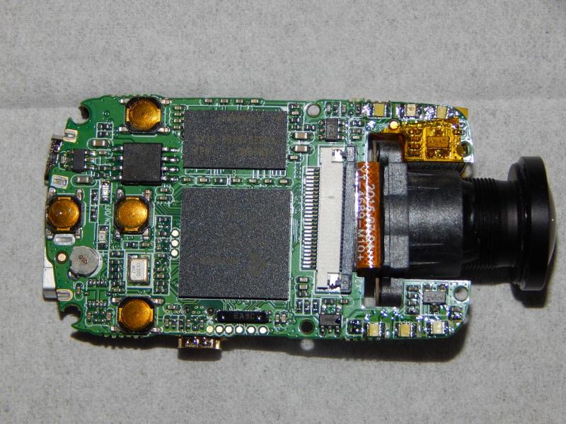

robertus Opublikowano 8 Czerwca 2017 Autor Opublikowano 8 Czerwca 2017 2K jest prawdziwe, jest zbudowana na 4MPix sensorze OV4689.

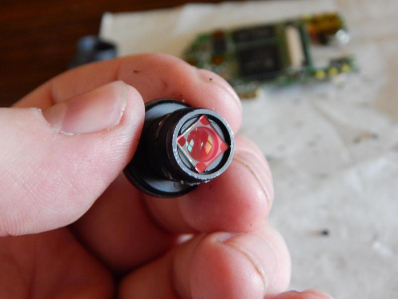

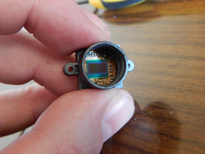

robertus Opublikowano 9 Lipca 2017 Autor Opublikowano 9 Lipca 2017 Wymieniłem soczewk w Onepa na 4,35mm bez dystorsji https://www.aliexpress.com/item/1-2-3-4-35mm-72D-10MP-IR-HFOV-without-distortion-for-Gopro-DJI-ghost-Drones/32465183583.html?spm=2114.13010608.0.0.Hqfd4u Różnica kątów widzenia jest taka Ale to jeszcze nie to, szukam dalej.

robertus Opublikowano 26 Sierpnia 2017 Autor Opublikowano 26 Sierpnia 2017 Modyfikacja z obiektywem 4,3mm. Nie lubię rybiego oka. Dokładnie ten obiektyw
