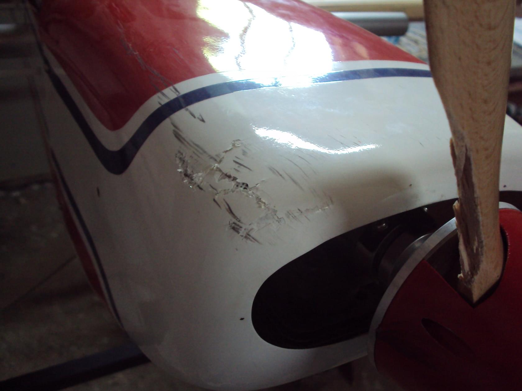

enter1978 Opublikowano 6 Czerwca 2017 Opublikowano 6 Czerwca 2017 W ramach relaksu postanowiłem zrobić wypad na boisko aby polatać, bo bardzo dawno latałem z braku w pobliżu domu odpowiedniego podłoża, wszędzie uprawy po pas. Wczoraj skończyłem przemeblowanie wyposażenia aby wyważyć model po założeniu kołpaka śmigła. Na ziemi wszystko sprawdziłem, i było OK. Zrobiłem kilka rundek po boisku i w górę. Model latał od początku nie do końca jak zwykle , miałem wrażenie że ma minimalnie spóźnione reakcje na stery. Ale model nie był wytrymowany , poza tym wiał silny wiatr, więc pomyślałem że za chwilę dostroję stery i będzie latał jak trzeba. Pomyliłem się za chwilę to on zgasł i w tym samym momencie wysiadły stery , ogólnie wszystko zdechło, model przestał reagować na stery i próbował się zwalić na ziemię. Silnik nie wytracił obrotów więc miał pęd aby za chwilę zapalić, ale stery nie działały , robił co chciał, ja walczyłem jak lew ale tak na prawdę stałem tam od parady nie mając kontroli nad modelem, gdzieś tam na ułamek sekundy cos tam korygowałem ale to tyle co nic , kontroli nad nim nie było. Tuż nad ziemią odzyskałem ster wysokości , ale raz było za późno a dwa nie miał prędkości ,model bardziej spadł niz wylądował , jak by nie ławka strat by nie było pewnie żadnych. Ale pytanie co się stało? bo następnym razem może nie być tak łaskawy kret jak dziś. Czy do koła kilka sieci internetu radiowego, nadajników sieci komórkowych , jakieś bramki wifi, czy nadajnik radiowy, czy coś z tych rzeczy mogło mi wyłączyć model? Oczywiście po wyciągnięciu modelu z pod ławki wszystko działa jak by nigdy nic, silnik zapalił za drugim machnięciem śmigłem. Ktoś pomoże i podpowie co mogło się stać? Film nagrywała żona , telefon ustawiony do nagrywania słabej jakości, i trzymany pionowo, ale widać całe zajście. A tu straty, chyba wymarzone jak na kompletną utratę kontroli nad modelem

enter1978 Opublikowano 6 Czerwca 2017 Autor Opublikowano 6 Czerwca 2017 Czyli nie ma co płakac nad rozlanym mlekiem , trzeba zamawiać nowe śmigło , przykleić bok kadłuba do wręgi bo widzę klej puścił, ale nie wiem czy podczas wjazdu pod ławkę czy już wcześniej się odkleił bo ja tam nie zaglądałem, zmienię odbiornik na ten z fun cuba z telemetrią , bo działał znakomicie a latał na naprawdę dużych odległościach od radia i mając telemetrie miałem na wyświetlaczu poziom sygnału, i jak bym daleko czy wysoko nie poleciał to zawsze miałem wszystkie kreski zasięgu. I na koniec nigdy się nie pokazywać z modelem na tym boisku gdzie strzelają do mnie z anten
