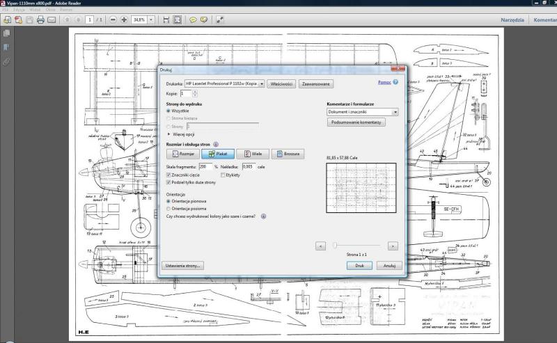

Remigiusz Opublikowano 4 Lipca 2017 Autor Opublikowano 4 Lipca 2017 Panowie, pytanko, czy wystarczy jak w programie np. irfanView, zmienię rozdzielczość planów żeby wydrukować w odpowiednim rozmiarze, chodzi o powiększenie planów od pana Władka - Vipan-1110. Chce powiększyć je tak żeby rozpiętość wynosiła ok. 2,15m, będzie to chyba najbardziej zbliżona wielkość do skali 1:5.
RomanJ4 Opublikowano 5 Lipca 2017 Opublikowano 5 Lipca 2017 Vipan-1110.masz w pliku .pdf, a InfranView otwiera pliki .dxf (Drawing Exchange Format File), musiałbyś konwertować (a to nie zawsze jest możliwe albo coś się kiełbasi), ale możesz spróbować w pdf: Drukuj→Plakat→(zazn.)xxx%→Znaczniki cięcia/Podziel tylko duże strony (nad podglądem masz wymiar całości w calach, razem z marginesami!)→Drukuj (części na kartkach A4). Trochę zabawy z tym jest bo trzeba metodą prób i błędów, ale da się... Albo zrobić screen planu do pliku .jpg, i powiększyć już w druku na drukarce wielkoformatowej w punkcie usługowym - obsługa powinna wiedzieć jak to zrobić..

Remigiusz Opublikowano 5 Lipca 2017 Autor Opublikowano 5 Lipca 2017 Dzięki za podpowiedź Roman ale mój IrfanView 4.44 nie chce otwierać plików dxf tylko wszystkie inne,może dlatego że mam win xp jeszcze, ale rozumiem że tą metodą się da, ok, a co do budowy to pewnie jeszcze trochę wody w Wiśle upłynie zanim się zacznie ( co nie oznacza że się nic nie będę robił), sprawa jest prosta - finanse, więc powolutku ale do przodu, jak rozpocznę jakieś działanie założę wątek i postaram się informować zacne grono modelarzy o postępach.
