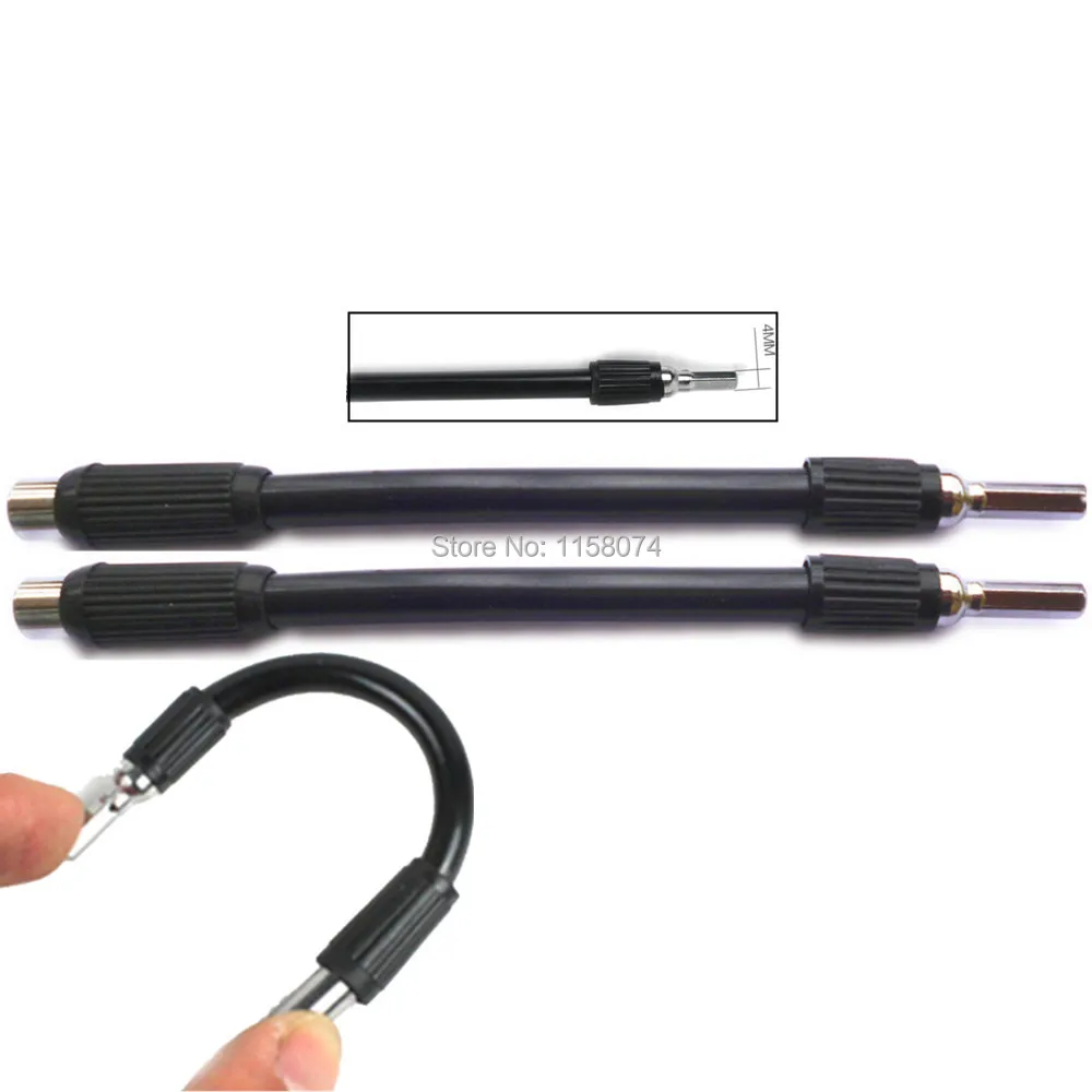

AndrzejC Posted June 29, 2017 Share Posted June 29, 2017 Kupisz tu: http://stores.ebay.pl/Promise-Hobby/rc-boats-/_i.html?rt=nc&_fsub=4095546011&_sid=374219431&_trksid=p4634.c0.m14.l1513&_pgn=7 I wiele innych sprawdzonych detali. A.C. Link to comment Share on other sites More sharing options...

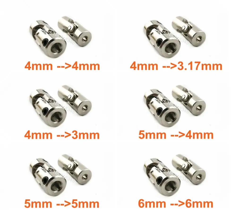

RomanJ4 Posted June 29, 2017 Share Posted June 29, 2017 Można też tu http://reall.eu/27,walki-kardana.htm http://info.elesa-ganter.pl/przeguby-krzyzakowe-i-waly-przegubowe/ http://cardanpolska.pl/oferta/przeguby-precyzyjne/ (http://cardanpolska.pl/oferta/przeguby-precyzyjne/przegub-z-kompensacja/) http://www.haberkorn.pl/nowosci/clanek/detail/przeguby-cardana-i-waly-przegubowe/433/ modelarskie do Traxxasów nie wiem czy nie byłyby za małe, trzeba by podzwonić o wymiary.. http://www.rcwroblik.pl/wal+kardana+centre+drive+shaft+set,57615036,01,i2.html http://www.rcwroblik.pl/aluminiowe+waly+napedowe,57624972,01,i2.html http://www.rcwroblik.pl/centralny+wal+do+modelu+maverick+scout,57690619,01,i2.html http://www.sklep.modelarnia.pl/p12941,waly-napedowe-kardana-mv25024-maverick.html http://www.rcwroblik.pl/polos+do+modelu+traxxas,57621704,01,i2.html podobny (http://extreme-hobbies.com/traxxas-6852x-rear-driveshaft-assembly-slash-stampede.html) Link to comment Share on other sites More sharing options...
AndrzejC Posted June 29, 2017 Share Posted June 29, 2017 Te elementy piękne są, lecz do łódki nie nadają się. Koledze Przemkowi w sumie żaden kardan nie jest potrzebny. Potrzebny jest łącznik do połączenia wałka giętkiego z silnikiem. I taki łącznik można kupić pod adresem który podałem. A.C. Link to comment Share on other sites More sharing options...
RomanJ4 Posted June 29, 2017 Share Posted June 29, 2017 Potrzebny jest łącznik do połączenia wałka giętkiego z silnikiem. I taki łącznik można kupić pod adresem który podałem. O ile będą w osi... A tu jak widać to raczej będzie niemożliwe, kąt będzie dość duży... Link to comment Share on other sites More sharing options...
AndrzejC Posted June 29, 2017 Share Posted June 29, 2017 Tak po prawdzie, to i ten motor nie nadaje się do napędu łódki. łącznik zda egzamin pod warunkiem ,że zostanie zostawiony odstęp i wałek nie będzie pracował w pancerzu. To że opory, drgania będą i wałek trzeba będzie często wymieniać, to inna sprawa... A.C. Link to comment Share on other sites More sharing options...
RomanJ4 Posted June 29, 2017 Share Posted June 29, 2017 Można by pokombinować także coś z wałkiem giętkim do wkrętarek, ale wymagało by to przeróbek końcówek i redukcji długości wałka(adaptacji) albo adaptować takie końcówki(nagwintować jedną M8) + łącznik miedzy nimi w postaci odp. długości wałka Link to comment Share on other sites More sharing options...

mike217 Posted June 29, 2017 Share Posted June 29, 2017 Eh... na spalinach to może i się nie znam ale prawidła są takie, że silnik musi być w osi z wałem czy to spalinowy czy każdy inny. Kardany nie nadają się na takie obroty, są nawet niebezpieczne. Zwykłe zaciskowe sprzęgło, jakie pokazał Andrzej C zda egzamin doskonale. Popełniony został jeden błąd, ja bym posadzał w kadłubie wał razem z silnikiem a nie osobno. Link to comment Share on other sites More sharing options...
Przemek1979 Posted June 29, 2017 Author Share Posted June 29, 2017 Tak on będzie z wałem moge go w każdej chwili ustawić to na razie prowizorka silnik nie jest przymocowany Czyli zmieniać wał też na 8mm?zamiast jak teraz jest 5mm i to można zrobić z pręta od strony śruby nagwintowac 5mm i z drugiej strony taki zacisk ale musiał by być przy silniku m8 gwint w środku zacisku i z drugiej strony gładki. Właśnie było by dobrze z wałka silnika odrazu wejść w wał napędowy Tu gdzie jest strzałka 8mm w środku niema gwintu ten łącznik widziałem cały rozebrany Link to comment Share on other sites More sharing options...
RomanJ4 Posted June 29, 2017 Share Posted June 29, 2017 Kardany nie nadają się na takie obroty, są nawet niebezpieczne Bez przesady, silnik od dmuchawy ma zazwyczaj ok 8000obr/min max, silniki do Traxxów elektryczne czy spalinowe mają więcej obrotów, a często i mocy które ich kardany wytrzymują (co prawda przez przekładnię), http://www.rctrax.pl/traxxas-silnik-bezszczotkowy-velineon-3500/4815/ http://www.rc-trucks.org/traxxas-trx-3.3.htm http://www.rcuniverse.com/forum/traxxas-monster-truck-forum-251/5587752-horsepower-chart-rb-323-traxxas-3-3-a.html I choć tu zapotrzebowanie na moc odebraną z wału silnika nie będzie maksymalne, więc i obciążenie przegubu nie ekstremalne, ale potencjalnie może być problem z drganiami czyli wyważeniem kardana przy tych obrotach i ich wpływem na wał śruby i jego posadowienie.. (co obrazuje poniższy filmik) http://www.youtube.com/watch?v=gmV4qwLfOMY&feature=youtu.be Link to comment Share on other sites More sharing options...
