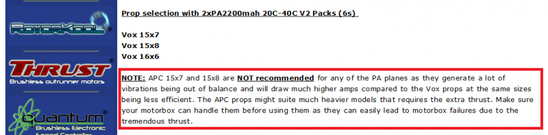

Viper Opublikowano 17 Lipca 2015 Opublikowano 17 Lipca 2015 Różnica między APC 16x10 a drewnianym turnigy 16x10 to 30 g,na korzyść drewnianego. Dodatkowo na stronie PA była zamieszczona informacja a`propos APC,że nie dają porównywalnych parametrów w stosunku do zalecanych drewnianych voxów, mimo że ileś tam lat wstecz rekomendowali właśnie APC. Przyłączam się do prośby Michała, fotki zastosowanych sposób odchudzania, PLEASE
M.Ch. Opublikowano 17 Lipca 2015 Opublikowano 17 Lipca 2015 Marcin mnie "pchnął" do szukania (zał.) Faktycznie można jeszcze spróbować VOX'a czy Turnigy. Wg. mnie jeszcze TopFlite ma prawie ten sam kształt co VOX. Xoar jest APC podobny. Osiągi też, ale lekkie śmigło to szybsze wejście na obroty i mniejsze chwilowe obciążenie prądowe dla silnika. A co do notki PA - ja od jakiegoś czasu korzystam z wyważarki DuBRo i wyważam śmigła i kołpaki. Z obserwacji APC poniżej 12x6 wymagają sporych poprawek. Większe - albo przypadek albo prawie wcale. Z obserwacji znajomego i 2 moich śmigieł - Xoar i Graupner są prawie idealnie wyważone fabrycznie. No i jeszcze z info od znajomego, że drewniane zwłaszcza większe są sztywniejsze a tym samym lepsze.
Viper Opublikowano 17 Lipca 2015 Opublikowano 17 Lipca 2015 Potwierdzam drewniane turnigy 16x10 (2 sztuki) sztywniejsze i prawie idealnie wyważone, xoar 15x5 idealnie wyważony

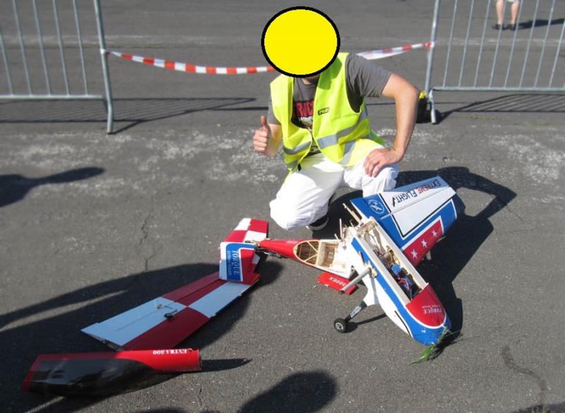

Viper Opublikowano 27 Lipca 2015 Opublikowano 27 Lipca 2015 Uuuu fatalnie, wielka szkoda. Ale o ile kraksa nie nastąpiła w pierwszym locie, to ponawiam pytanie o wagę do lotu i jak ten silnik się sprawował, czy dawał nadmiar ciągu. Jeśli model nie do odbudowy to chętnie bym kupił podwozie, może być z kołami, ewentualnie inne elementy nieuszkodzone też mógłbym rozważyć
Kicior Opublikowano 27 Lipca 2015 Opublikowano 27 Lipca 2015 To nie model kolegi Darka... Taki żart sytuacyjny...
