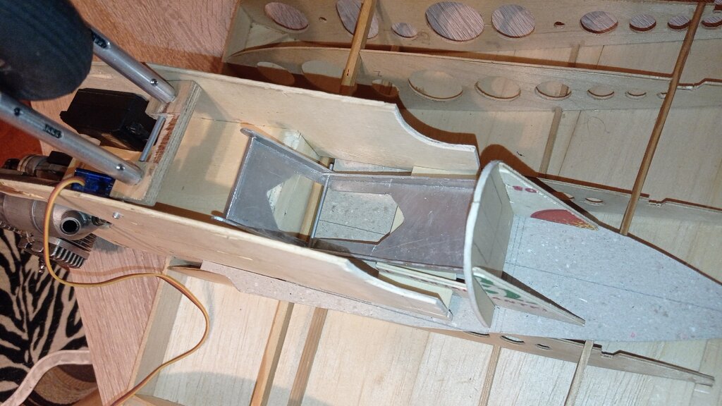

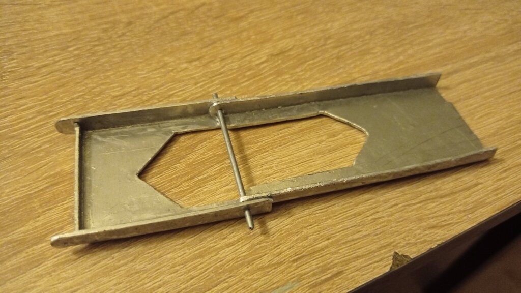

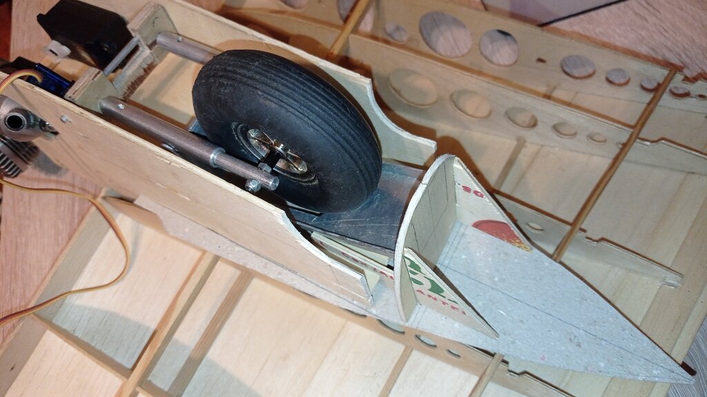

Grifon Opublikowano 2 Listopada 2021 Opublikowano 2 Listopada 2021 Rewelacja, na jakiej zasadzie będzie się blokować?

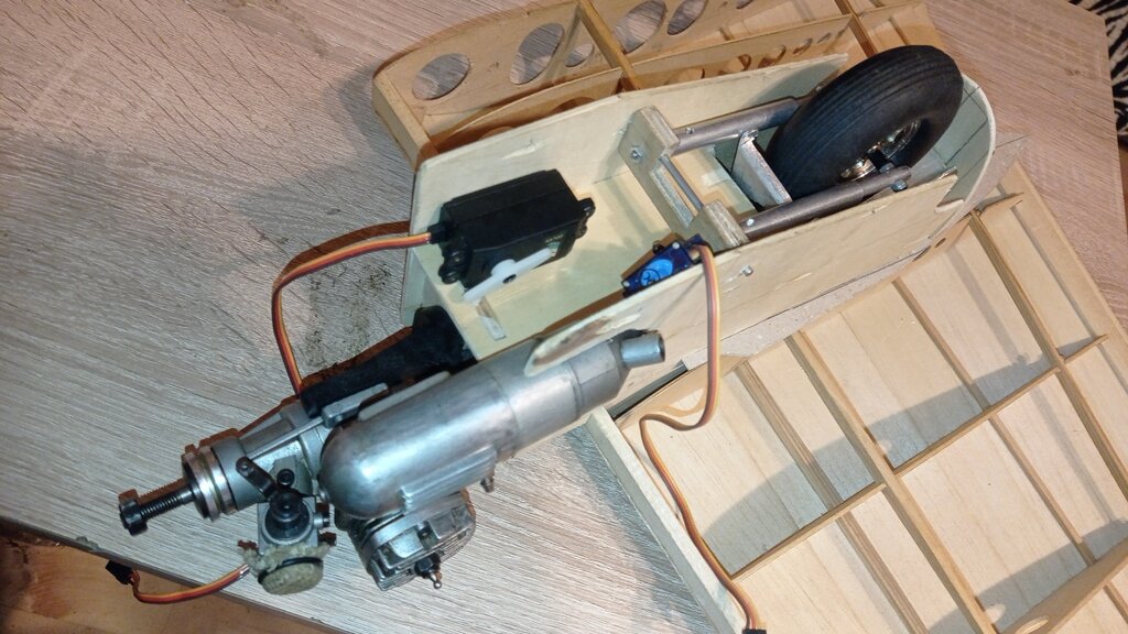

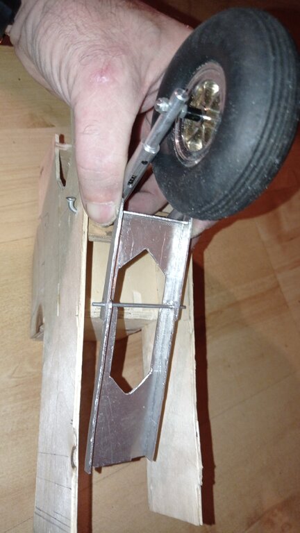

merlin71 Opublikowano 4 Listopada 2021 Autor Opublikowano 4 Listopada 2021 W dniu 1.11.2021 o 21:56, japim napisał: Fajne - podoba mi sie. Zastanawiam sie czy mozna to odwzorować w druku 3d. Myślę że dla Ciebie to żaden problem. Takie cuda jak robisz to to przy tym pikuś Zastanawia mnie tylko wytrzymałość drukowanego podwozia, ale pewnie też był by sposób, odpowiedni materiał... W dniu 2.11.2021 o 08:35, Grifon napisał: Rewelacja, na jakiej zasadzie będzie się blokować? Tak prawdę mówiąc tez sie nad tym zastanawiam. Co prawda to na rozłożonym całość jest sztywna. Nie ma tendencji do samoczynnego składania pod obciążeniem czy uderzeniami, i w osi pionowej i poziomej. Przeglądalem wcześniej różne projekty podwozia tego typu i nigdzie nie było żadnej blokady. Takie to trochę dziwne jak dla mnie i jakoś troche nieufnie do tego podchodzę. Cały czas się zastanawiam właśnie, czy takie coś wystarczy...? Lepiej chyba żeby jakaś blokada była, tylko jaka...?

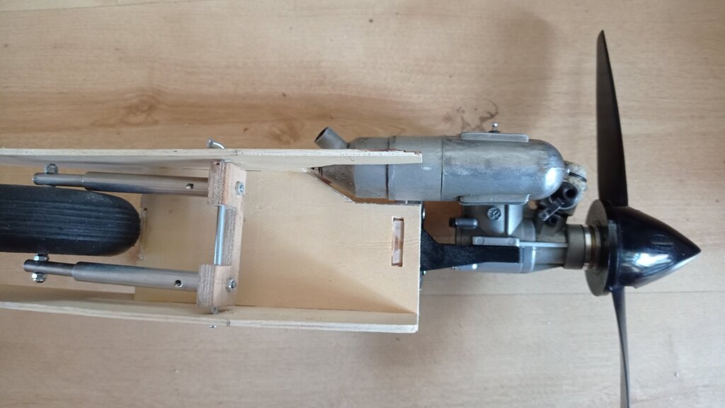

mecenas Opublikowano 5 Listopada 2021 Opublikowano 5 Listopada 2021 Irku, dobierz tak orczyk serwa by ruch odbywał się o kąt 180 st. Zarówno w poz. otwartej jak i zamkniętej orczyk powinien być w osi z popychaczem. Oczywiście popychacz musi być bardzo sztywny. Obawiam się jeszcze jednego, że jeśli oś łamania tylnego widelca będzie w połowie jego długości (jak na filmie), to po złożeniu będzie wystawał nad płat. Hmmm...... przyszedł mi jeszcze jeden pomysł do głowy. Czy przypadkiem nie lepiej wykorzystać " normalny" mechanizm chowania podwozia https://www.hobby-china.com/aluminum-alloy-electric-retracts-class-60-120-size-90degree-single.html i dorobić porządne mocowanie widelca amortyzowanego. Odpada wtedy cały tylny widelec którego i tak nie widać. Tak miałem zrobione w moim małym Wilku.
merlin71 Opublikowano 5 Listopada 2021 Autor Opublikowano 5 Listopada 2021 Dzięki za podpowiedź. Zrobię tak jak piszesz, z obrotem serwa o 180°. Myślałem o tym już wcześniej właśnie i wydaje mi się to jedyne najbardziej pasujące rozwiązanie. O wykorzystaniu gotowego mechanizmu podwoziowego też myślałem, ale jakoś mi to nie leży... Nijak tego wpasować żeby w miarę przypominało pierwowzór. Tak jak pisałem wcześniej to co zrobiłem to tylko prototyp, aby sprawdzić "namacalnie" jak to będzie działać. Zrobiony byle jak i z byle czego, jednak dał mi jakiś pogląd na całokształt. Wiem teraz że na przykład mocowanie widelca na goleniach musi być dobrze osadzone i zabezpieczone bo ma tendencję do przesuwania się w dół. Rozkład siły jest taki. I przekonałem się też że ważne jest wzajemne usztywnienie poszczególnych elementów... Wystawać ponad płat nie powinno. Mam to rozrysowane i jakoś się mieści. Nie mogę osi łamania przesunąć do przodu bo koliduje ze zbiornikiem paliwa. Niestety ale ciasno tam trochę. Sporo elementów do umieszczenia a gondola niezbyt wielka. Ewentualnie tę oś łamania mogę odsunąć bardziej w tył, ale to już będę myślał robiąc docelowe.

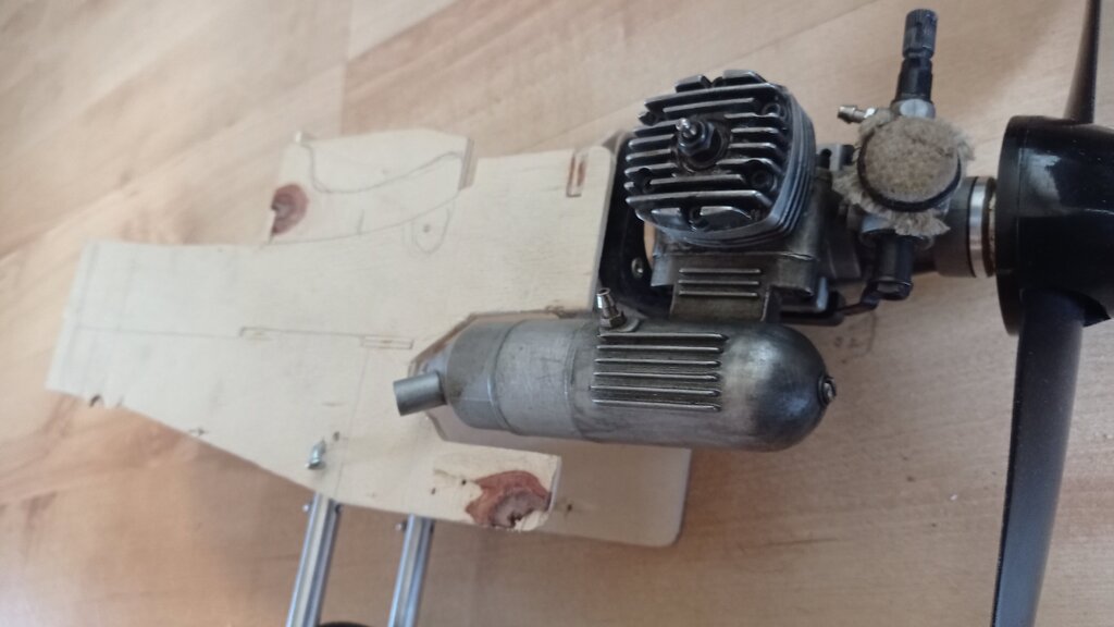

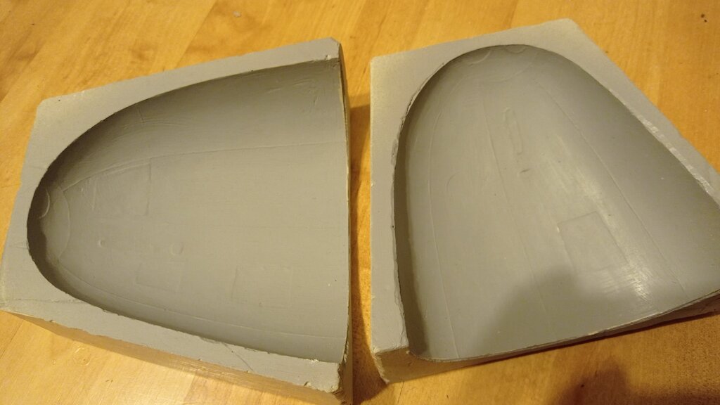

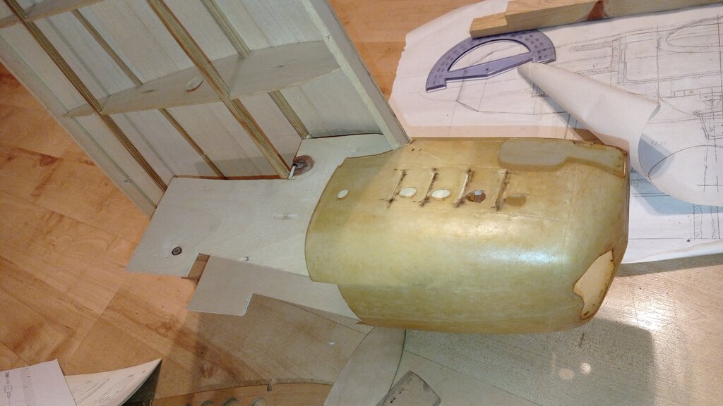

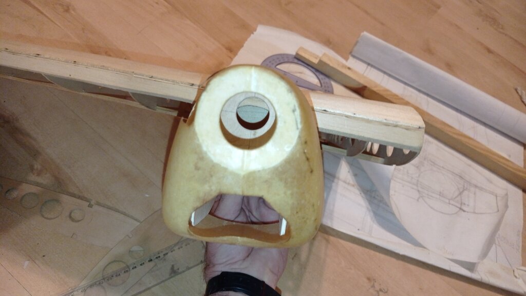

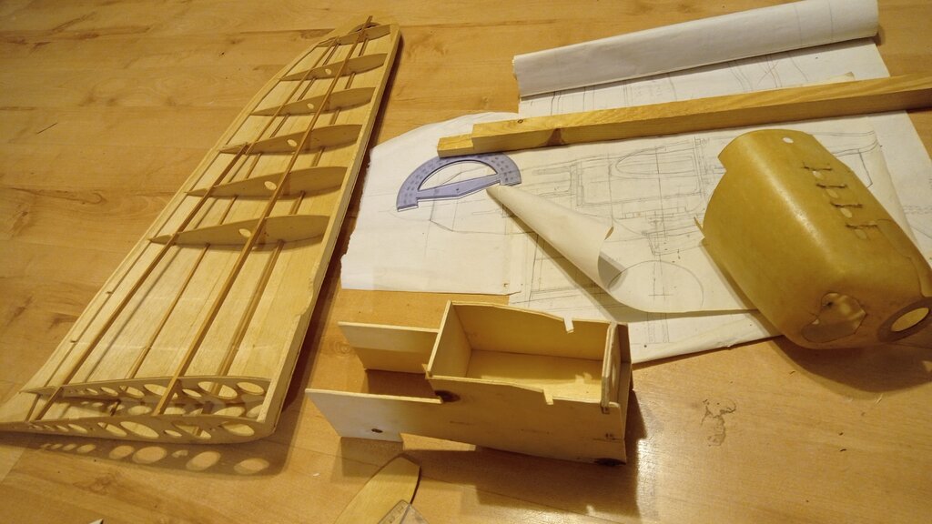

merlin71 Opublikowano 16 Lutego 2023 Autor Opublikowano 16 Lutego 2023 Elementy samolotu pociemniały już ze starości... troszke sie zmobilizowałem ostatnio budową Dawida-model, odkurzyłem to co już tam było porobione. No i conieco udało się zrobić. Niewiele, nie bardzo jest co pokazywać jak narazie, no ale... popracowałem troszkę nad gondolą. Musiałem wyjąć dwa przyległe żebra. Pomyliłem się gdzieś wcześniej z rozstawem. Prawdopodobnie nie dodałem grubości materiału. Wygląda na to że tłumik zmieści się w całości pod maską. Fajnie bo nie będzie wystawał i szpecił. Zrobiłem też formy i laminaty dziobu kadłuba: I troszkę zacząłem prace nad podwoziem Niewiele, ale to jak narazie tyle. 3
model Opublikowano 16 Lutego 2023 Opublikowano 16 Lutego 2023 No nareszcie ? Mechanizm podwozia to aluminium ? Silniki 2x 25 ? Co do gondoli u mnie będzie mniej więcej tak samo?

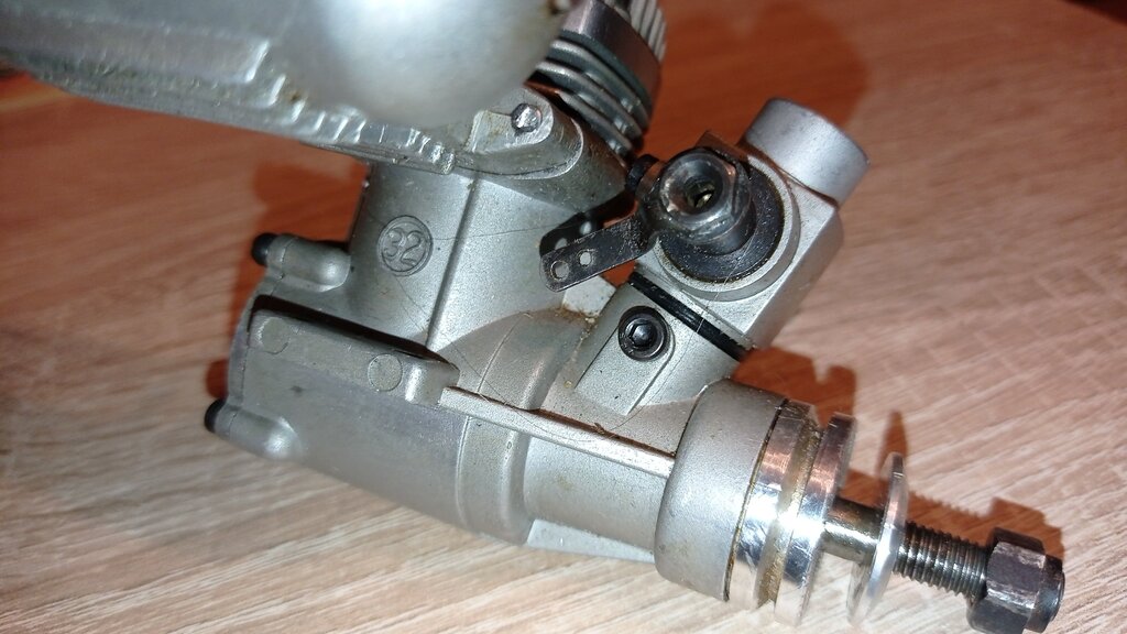

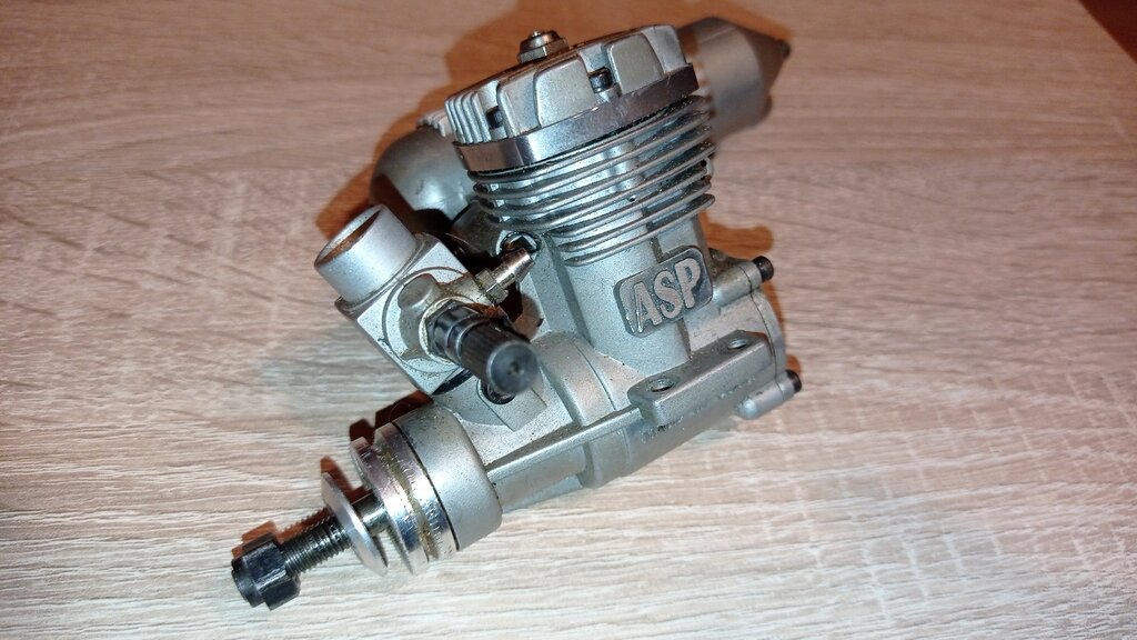

merlin71 Opublikowano 16 Lutego 2023 Autor Opublikowano 16 Lutego 2023 Silniki to ASP 32. Mam takie trzy, co prawda o różnym stopniu wyeksploatowania, ale mam też dwa nowe zestawy naprawcze I taki jest plan żeby z tego wszystkiego zrobić dwa solidne motorki.
model Opublikowano 16 Lutego 2023 Opublikowano 16 Lutego 2023 Zaplecze serwisowe jest, więc można działać.? Czy aby nie za duże ? ( przyganiał kocioł garnkowi ?) pamiętasz jak pisałeś że elektryki które planowałem założyć do wilka nie są zbyt mocne ? A tak się składa że są to odpowiedniki silników spalinowych w przedziale 25-32 ? które planujesz założyć u Siebie ? A waga do lotu ta sama??? Ps. Jaka blacha na to podwozie aluminium? Czy dural ? Pytam bo może będę kopiował ?
merlin71 Opublikowano 16 Lutego 2023 Autor Opublikowano 16 Lutego 2023 Hehe... ? No tak... Silniki spore... 5,2ccm. Niby mogą ciągnąć śmigła 10x6. Tak piszą, ale nie wiem czy nie przesadzają. Mnie się wydaje że 10x5 chyba raczej... No ale to zobaczymy po uruchomieniu. Zmierzy się ciąg... Takie mam. Może i 25 były by dobre, ale teraz nie ma już spalinek do kupienia w sklepach. Jakie mają takie pchaja... Zresztą w spalinkach łatwo jest sobie dopasować sobie ciąg odpowiednim śmigłem. Można zdusić silnik zakładając większą średnicę a mniejszy skok, to tak dla przykładu. Blacha to zwykłe aluminium. Dural ciężko wygiąć, pęka... A wydaje mi się że to też wytrzyma. Golenie gotowe, kupione w modelpartner.

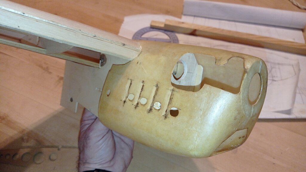

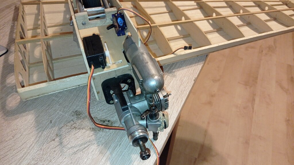

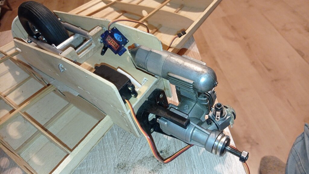

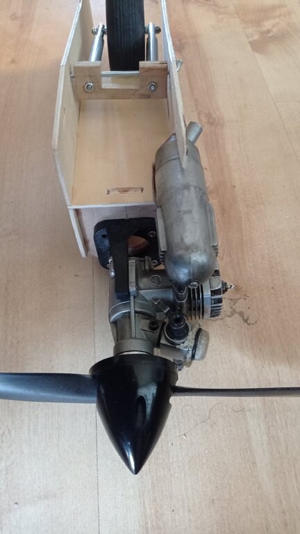

Ta odpowiedź cieszy się zainteresowaniem. merlin71 Opublikowano 4 Marca 2023 Autor Ta odpowiedź cieszy się zainteresowaniem. Opublikowano 4 Marca 2023 Dzisiaj walki z oporną materią był mały ciąg dalszy. Niezła rozkmina. Tak mało miejsca w tej gondoli na to wszystko co powinno tam być że masakra... I to nie jest już na gotowo. Ciągle prototyp. Tak myślę że jutro poważe wszystko co już mam, żeby mieć jakąś orientację. Jeśli już teraz waga pokaże 3kg to trzeba dać sobie spokój. Nie ma co. Dużo jeszcze dojdzie, a przy wadze 4kg czy więcej to nie poleci, nie ma szans. Skrzydełka nie ma wiele. 6
Andrzej Klos Opublikowano 4 Marca 2023 Opublikowano 4 Marca 2023 Godzinę temu, merlin71 napisał: Dzisiaj walki z oporną materią był mały ciąg dalszy. Niezła rozkmina. Tak mało miejsca w tej gondoli na to wszystko co powinno tam być że masakra... Jak zmienisz naped na elektryczny to bedzie duzo miejsca ?. 1

mecenas Opublikowano 6 Marca 2023 Opublikowano 6 Marca 2023 W dniu 4.03.2023 o 21:35, merlin71 napisał: Tak myślę że jutro poważe wszystko co już mam, żeby mieć jakąś orientację. Jeśli już teraz waga pokaże 3kg to trzeba dać sobie spokój. Nie ma co. Dużo jeszcze dojdzie, a przy wadze 4kg czy więcej to nie poleci, nie ma szans. Skrzydełka nie ma wiele. Irku, co Ty opowiadasz!?? Chyba masz jakiegoś "doła"? Nawet jeśli będzie ważył ponad 5 kg to spokojnie poleci! To nie ma być " gazeta" w powietrzu tylko myśliwiec. Będzie trochę bardziej wymagał uwagi w powietrzu i będzie szybszy, ale spokojnie, poleci. Św. P. Ireneusza Pudełki Wilk ważył prawie 6 kg w tej samej skali i też latał, nawet Mistrzostwo Europy mu przyniósł. Spokojnie, nie łam się i buduj dalej, ale oczywiście maksymalnie oszczędzaj na wadzę. Trzymam kciuki???. 19 godzin temu, model napisał: zawsze można pomyśleć o bateryjkach ?? Tak , tak.... a bateryjki to nic nie ważą? 2
