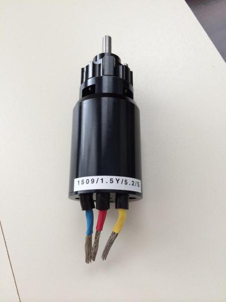

heksodus Opublikowano 25 Lipca 2017 Opublikowano 25 Lipca 2017 Witam. Posiadam silnik s neu 1509 1.5D po małym pożarze regulatora,ale niestety dostało się też po kablach silnika.Są uwędzone i być może trzeba ten silnik przewinąć?! Może ktoś prowadzi takie naprawy profesjonalnie bądz jest wstanie polecić takiego magika to z góry dziękuje;)
heksodus Opublikowano 22 Sierpnia 2017 Autor Opublikowano 22 Sierpnia 2017 Silnik ku mojemu zaskoczeniu jest sprawny. Czy ktoś wie czym najlepiej jest myć w srodku silnik?,chodzi mi o zwoje itd.Jest trochę brudu ,pyłu. A druga sprawa czego najlepiej użyc na nowe izolacje bo stare się skopciły i musiałem zerwać?

heksodus Opublikowano 22 Sierpnia 2017 Autor Opublikowano 22 Sierpnia 2017 Chodzi o izolacje na zasilaniu .Musialem to wszystko usunąć.

heksodus Opublikowano 22 Sierpnia 2017 Autor Opublikowano 22 Sierpnia 2017 Pierwsze co o tym pomyślałem lecz znajomy stwierdził,że termokurcze się nie nadają,bo mogą źle znosić wys.temperatury.Ale chyba nie mam wyjścia bo fabrycznych 200stopni C nie znalazłem.

heksodus Opublikowano 22 Sierpnia 2017 Autor Opublikowano 22 Sierpnia 2017 Myslę,ze max z 80 stopni..Jak nie da się kupić jak w orginale to nie bede miał wyjscia i założę termokurcze..Na pewno orginalne są bardziej plastyczne..

heksodus Opublikowano 8 Września 2017 Autor Opublikowano 8 Września 2017 Dałem pierwsze lepsze i wyglada to całkiem dobrze ,a dla pewnosci nałożyłem x2
