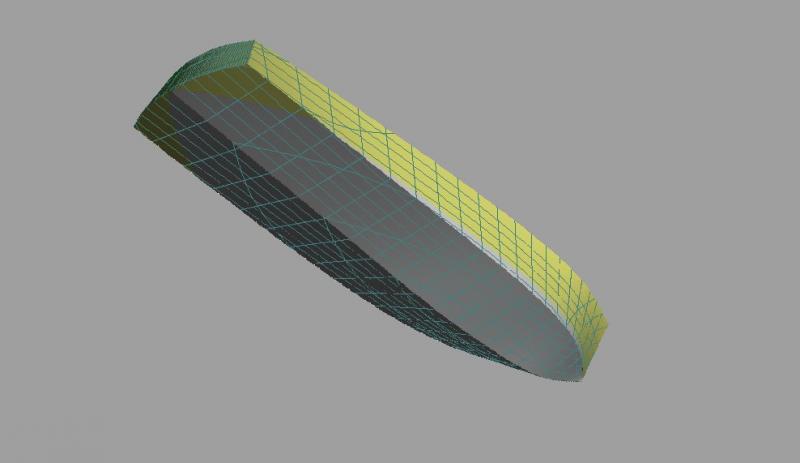

mjs Opublikowano 13 Sierpnia 2017 Opublikowano 13 Sierpnia 2017 Jeśli byś chciał skleić go metodą "szycia i klejenia" (odpada konstrukcja szkieletowa), to może uda mi się wygenerować burty i dno oraz rufę w formacie dxf, żebyś mógł go wydrukować w 1 : 1 lub zlecić wycięcie na CNC.

mjs Opublikowano 14 Sierpnia 2017 Opublikowano 14 Sierpnia 2017 Druty cieniutkie trzeba, małe otworki max 1 mm średnicy. A gdy materiał jest dość giętki, to można pominąć zszywanie i przytrzymać płaty taśmą klejącą. Po zukosowaniu krawędzi, klejenie wychodzi prawie na styk. Szybko, Sprawnie i Skutecznie. 3S. Wygenerowałem kadłub BAŁTYKU, płaty burt i dna też są rozrysowane, wysłałem zapytanie do kolegi z CNC czy ma jeszcze sklejkę Meranti 3,6 mm, bo zrobił z niej ładny kajak. Rano będę wiedział co i jak. Wyporność 4 kG

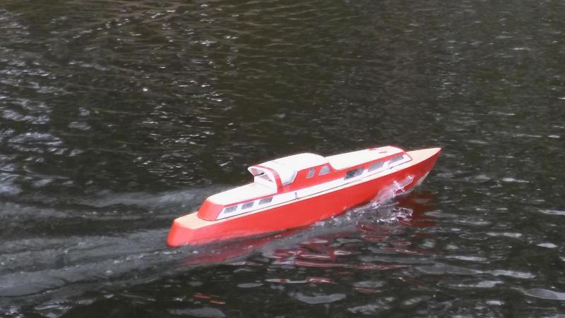

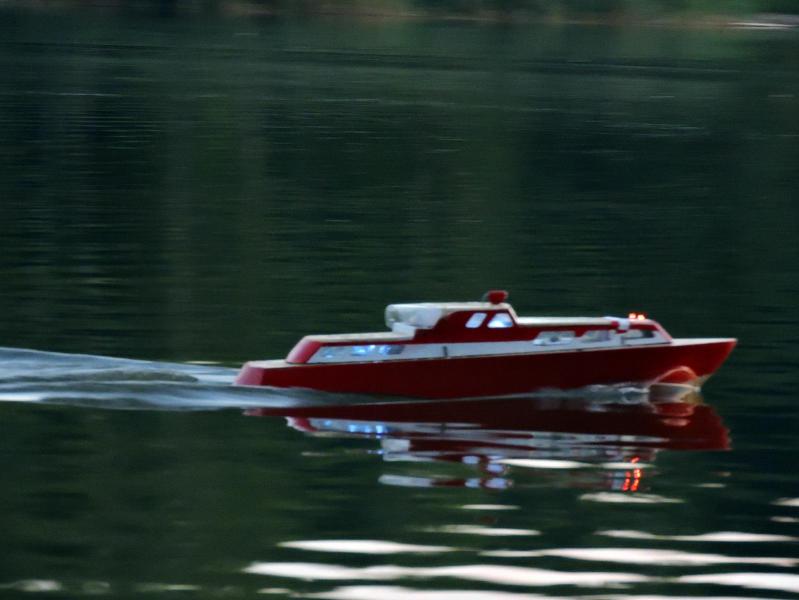

romsonic Opublikowano 20 Sierpnia 2017 Opublikowano 20 Sierpnia 2017 Łódź Bałtyk budowałem w roku 2015/2016. Korzystałem ze starych ,pożółkłych planów .Konstrukcja klasyczna .Wręgi ze sklejki 6mm ,podłużnice z laminowanych ,płaskich listewek [3 warstwy]. Poszycie z balsy 1,5 mm następnie bandaż lekarski i żywica do laminowania . Jak zechcesz ,to poszukam planów. Stateczek ten pięknie pływa i dostarcza wiele satysfakcji. Pozdrawiam Roman B. ..I też pochwalę się nocnym Bałtyku rejsem po jeziorze.
