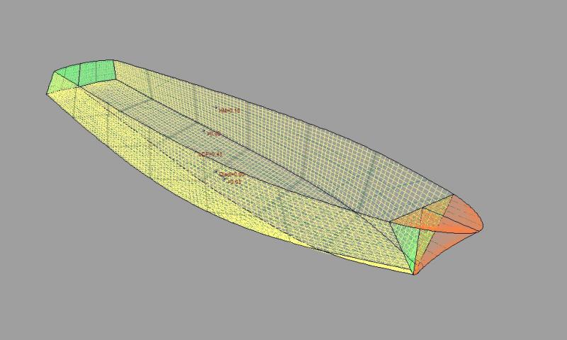

mjs Opublikowano 12 Września 2017 Opublikowano 12 Września 2017 Pawęż: Pawęż rozwinięta - wyciąć i ugiąć. BAŁTYK pawęż.dxf
mjs Opublikowano 15 Września 2017 Opublikowano 15 Września 2017 Płaty burty i dna: BAŁTYK burta i dno.dxf
mjs Opublikowano 22 Września 2017 Opublikowano 22 Września 2017 No, to jeszcze dziób... wg wzorników: BAŁTYK dziób.dxf Uwaga: długość dziobu 80 mm i dochodzi on na styk do burt. Jeśli ma być przyklejony do wręgi dziobowej, to trzeba dodać 10 mm po lewej stronie. - I to by było na tyle.
