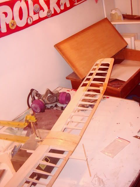

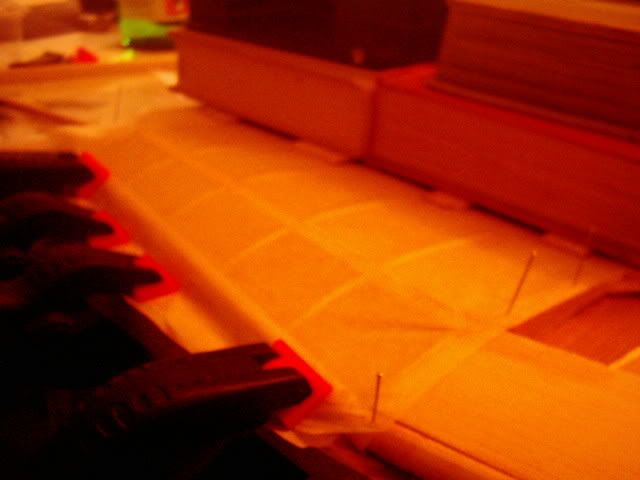

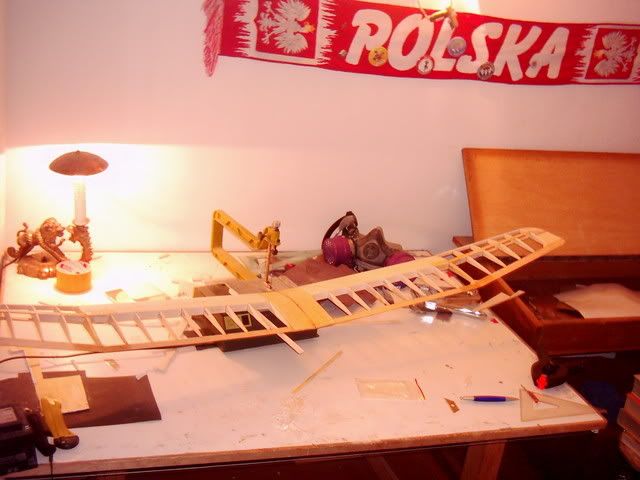

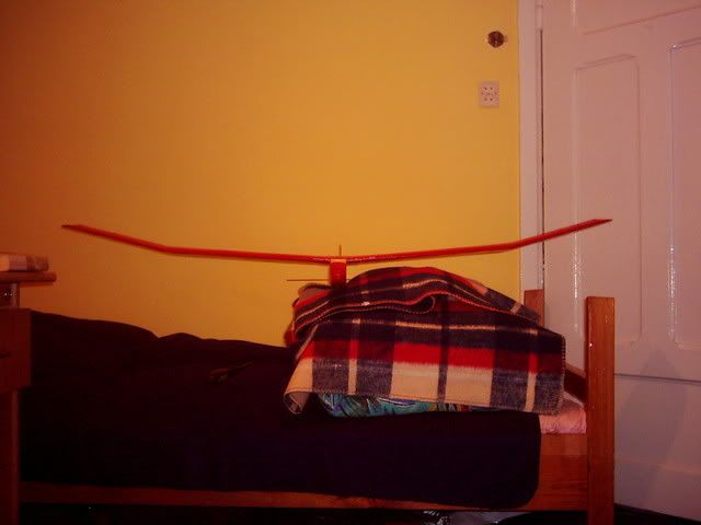

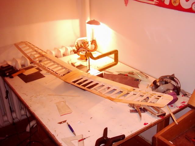

elektron Opublikowano 4 Lutego 2007 Autor Opublikowano 4 Lutego 2007 Zachecam :D Ja nie trawilem balsy jeszcze do wczoraj Jak gadalem z Patrykiem to "zalilem" sie mu ze musze zrobic natarcie... 10 min pozniej jak wystruglaem klocek balsy to poczulem ze to jest to pozatym widok szkieletu modelu.... miodzio To czerwone to nie jest moje wyrko - to cos w rodzaju kanapy - dostalem za grosze w ikei bo potrzebowalem na impreze i tak juz lezy w pokoju - sama "kanapa" wyglada jak by zywcem wyciagnieta z "burdelu" [/b]
motyl Opublikowano 4 Lutego 2007 Opublikowano 4 Lutego 2007 Opalarka w ruch i prostowanie Jak będizesz naprężał japonke nai zapomniej zamocować skrzydła na równej desce

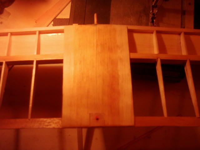

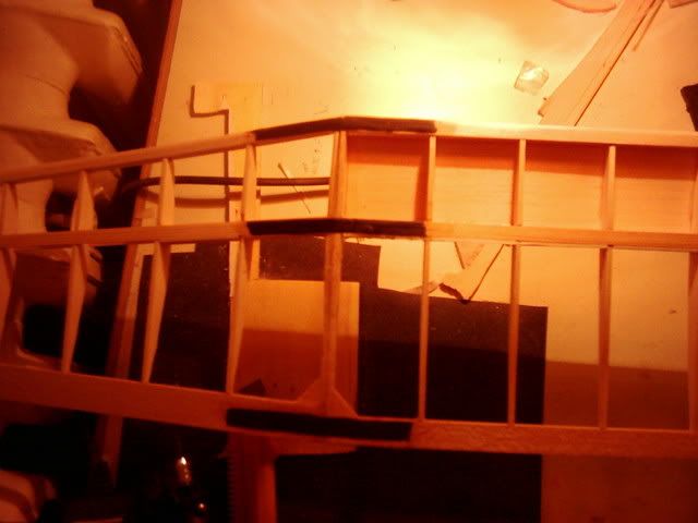

elektron Opublikowano 7 Lutego 2007 Autor Opublikowano 7 Lutego 2007 Mam do Was bardzo wazne pytanie 8) W planie ktory ocalal mam napisane ze laczenie skrzydel i laczenie ucho/centro zalaminowac tkanina. I tu kieruje do was pytanie - co do tkaniny centroplacie nie mam zastrzezen to do uszy raczej mam. Czy nie lepiej bylo by dac zamiast tkaniny pasek rowlingu na dzwigarze, natarciu i spluwie laczacym centro z uczem?? czy trzymac sie planow i zrobic to miejsce tkanina??

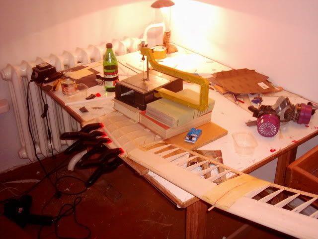

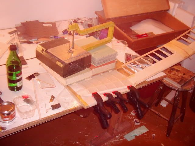

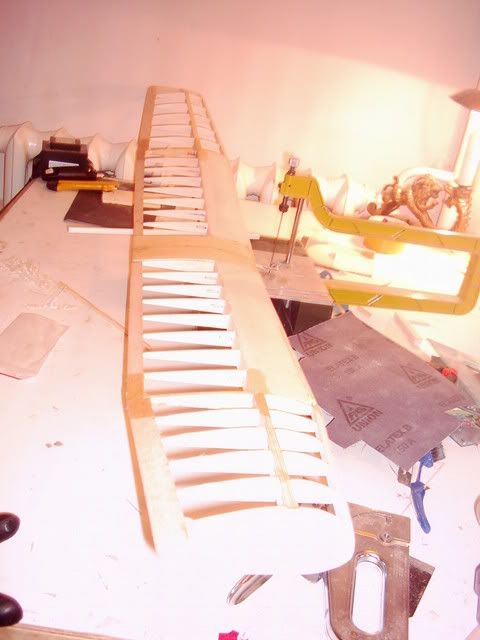

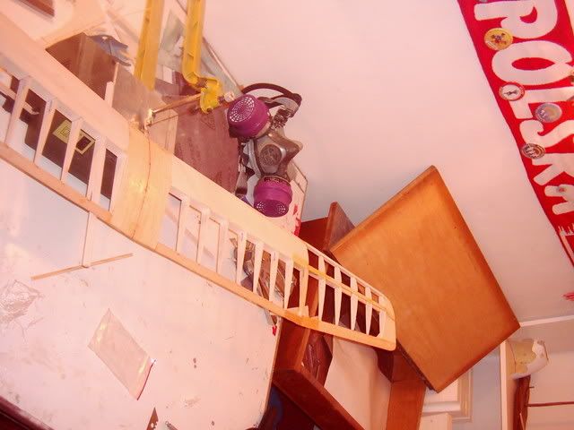

elektron Opublikowano 9 Lutego 2007 Autor Opublikowano 9 Lutego 2007 Sorki za floodowanie ale mam nadzieje ze mi to wybaczycie Wiem ze nikogo ten projekt nie interesuje ale wstawie foty z obecnego stany ( zdjecia sprzed 5 min) teraz juz oklejam model japonka Nie daliscie mi odpowiedzi jak wzmocnic wiec se pomyslalem sam ! I dalem po 3 paski rowlingu od dolu i tkanine od gory w laczeniu plata z uchem a oto foty - nie patrzcie na "budrel" w "modelarni" A i nie chce przeciac skrzydla na pol - to poprostu miejsce w ktorym ladnie mi sie skrzydlo suszy

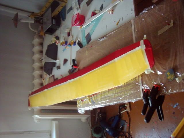

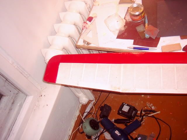

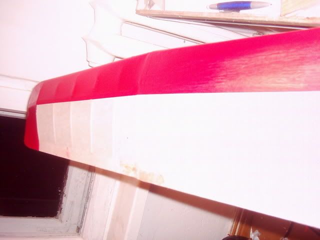

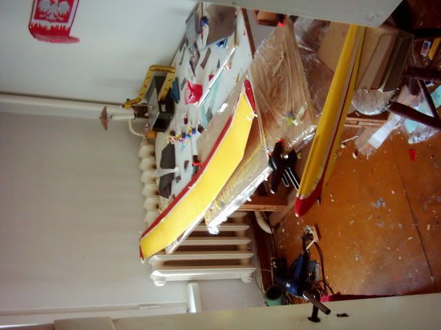

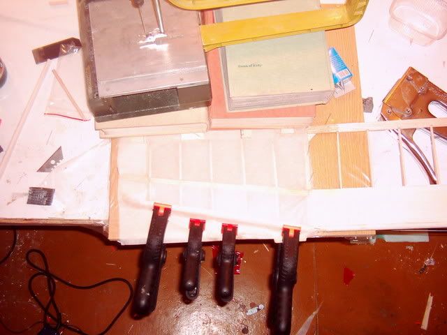

elektron Opublikowano 10 Lutego 2007 Autor Opublikowano 10 Lutego 2007 Mialem wstret do balsy - ale Patryk mi to przelamal. Mam ogromny wstret, pbrzydzenie itp do oklejania japonka i nic to nie zmieni... Pol dnia sie z tym mecze - jedna warstwa , czekam 20 min , druga itd. okleilem uczho i polowe plata... A oto pare fotek z mojej meczarni....

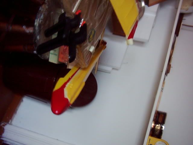

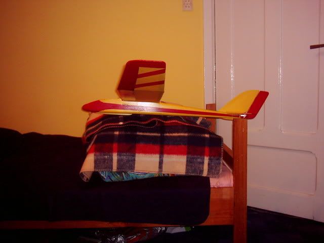

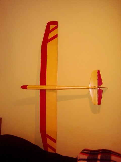

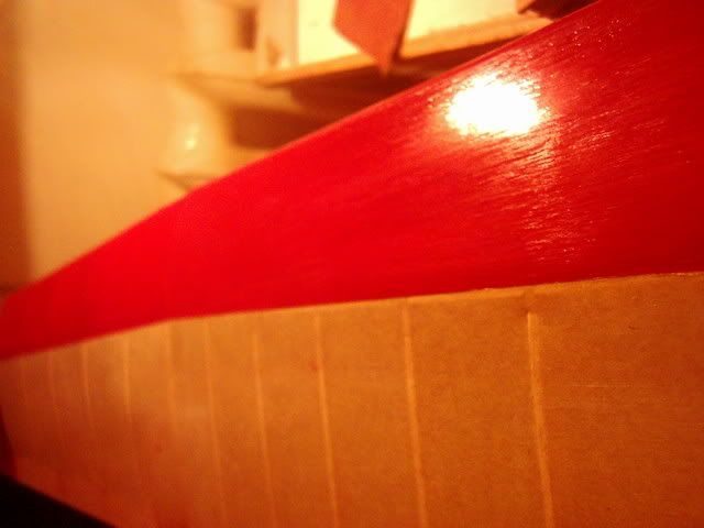

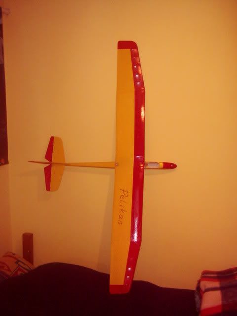

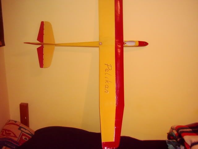

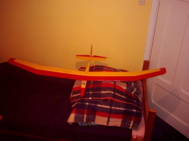

elektron Opublikowano 24 Lutego 2007 Autor Opublikowano 24 Lutego 2007 Poniewaz ostatnio mialem BARDZO :crazy: malo czasu Prace szly jak krew z nosa :/ Staralem sie codziennie cos tam poskubac zanim ojciec z pracy wroci, ale najczesciej wracalem za pozno Tak wiec model udalo mi sie skonczyc dopiero dzisiaj o godz 20.01 Model jest gotowy do lotu w 98% - musze zrobic hak - z czego i jak ??? i klapke do zamniecia miejca na baterie. JAPONKA TO SZIT - i bardzo nie przepadam za oklejaniem, bardzo pracochlonna, e efekt taki se :/ Reszte ocencie sami: I co Wy na to ?? - prosze o lagody wymiar kary :mrgreen: Pomozcie mi z doborem haka jesli mozna prosic
