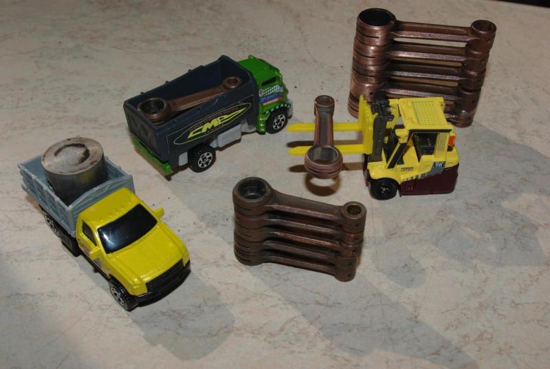

A poniżej taki żarcik: Parę tylko starych i zużytych korbowodów...Wszystkie tylko z moich motorków :)
A.C.
