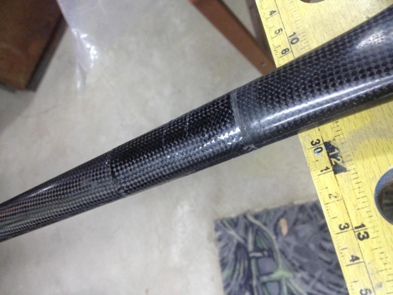

Marek:D Opublikowano 21 Września 2017 Autor Udostępnij Opublikowano 21 Września 2017 Post pod postem, ale mam pytanie do znawców tematu. Jaką średnicę końcową ogona stosujecie, żeby było w miarę sztywno i dało się to pompować balonem? Jestem w trakcie rysowania kadłuba i jest to dla mnie ważna kwestia. W przybliżeniu zakładam ok 14mm, żeby dało się zrobić w miarę stabilny pylon. Moją wątpliwość wzbudziły belki ogonowe, które znalazłem w modelarni - są do rzutków gumówek i średnica schodzi z 16 do 8mm - wykonane przekładkowo z aluminium-węgiel-aluminium. Jeżeli chodzi o założenia, to aby polatać w przyszłym roku postanowiłem trochę je zmienić. Kadłub wykonam tradycyjną metodą robiąc kopyto manualnie bez frezowania. Skrzydła wykonam z rdzenia styrodurowego czterosegmentowego na połówkę skrzydła - w taki sposób zbliżę się do kształtu elipsy i całość okleję tkaniną na mylarze - podobnie stateczniki. Taki początek powinien zdać egzamin. Kadłub będzie bardziej przyszłościowy więc formę pod skrzydła zrobię dopiero jak przetestuję parę profili. Jako podstawę biorę model Marka Dreli SuperGee II - może zwiększę trochę wydłużenie. Pozdrawiam, Marek Odnośnik do komentarza Udostępnij na innych stronach Więcej opcji udostępniania...
Czaro Opublikowano 21 Września 2017 Udostępnij Opublikowano 21 Września 2017 Brawo! A jednak zacząłeś pisać rozsądnie 8mm to bardzo dobra średnica na zakończenie belki ogonowej, ale raczej nie więcej. 1 Odnośnik do komentarza Udostępnij na innych stronach Więcej opcji udostępniania...
