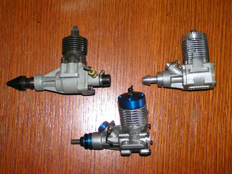

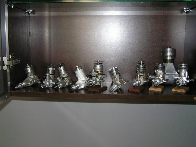

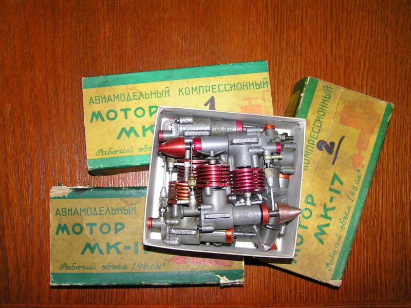

W załączeniu fotki niektórych samozapłonów z mojego zbioru :-))
