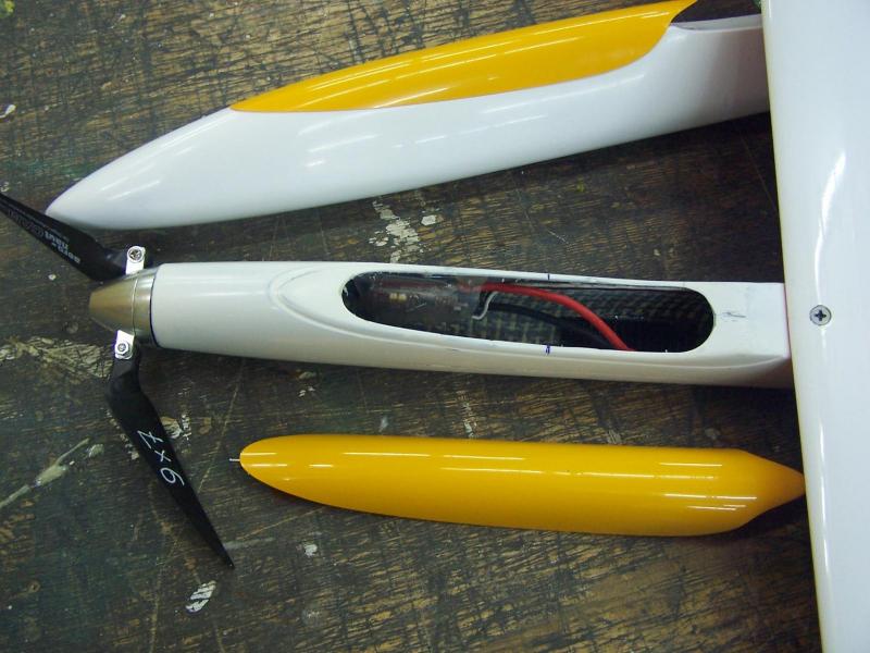

latacz Opublikowano 11 Września 2017 Autor Opublikowano 11 Września 2017 poważyłem dokładnie starlinga i falcona - wszystkie części i elementy wyposażenia. w stanie " do lotu" wychodzi,że lżejszy będzie falcon -1610g. ale i delikatniejszy. starling waży 1730g -cięższy głównie przez grubą warstwę węgla na kadłubie. Troszkę zaskoczyła mnie ta waga -spodziewałem się, że będzie więcej. Chyba jako pierwszy poleci falcon -bo lżejszy powinien mieć mniejsze prędkości minimalne
Gość Jerzy Markiton Opublikowano 11 Września 2017 Opublikowano 11 Września 2017 Spodziewałem się mniej ! Starling z lżejszym napędem waży więcej ? Zapomnij o wszystkich miksach, ustaw jak producent zaleca, posprawdzaj wszystko 3 razy i w powietrze ! Do lądowania masz tyle hektarów, że nie ma się czym przejmować. Z tego co piszesz - modele są po "przejściach" ? To sprawdź wszystko (!), zwłaszcza symetrię i działanie powierzchni sterowych - 4-ty raz.... Jeśli kadłub był naprawiany - sprawdź jeszcze raz kąty. Na miksy i inne doregulowania będzie czas później, jak się oswoisz z modelem i zdecydujesz na jakiej prędkości chcesz latać. Na tym etapie ustawianie BF-a to proszenie się o kłopoty i sprzątanie łąki ! Pozdrawiam - Jurek
latacz Opublikowano 11 Września 2017 Autor Opublikowano 11 Września 2017 Ten Starling ma cały kadłub od wręgi silnikowej do krawędzi spływu wylaminowany grubą warstwą węgla -dalej też jest węgiel jednak już cieniutko. Może dlatego ta większa waga. Na pewno troszkę waży też lakier na skrzydłach -poprzedni właściciel namalował kontrastowe pasy - jest tego dość gruba warstwa. Modele używki podobno bez większych przejść . Falcon -ma nowy kadłub. Jurku -piszesz, żeby z BF poczekać - to co dać na początek? -na pstryczek lekko klapy i proporcjonalne lotkohamulce ? lotkohamulce mam dobrze opanowane na kilku innych modelach. BF będzie dla mnie całkowita nowością. Podobnie... usterzenie V. - jakoś zawsze w motoszybowcach miałem klasyczne usterzenie...
