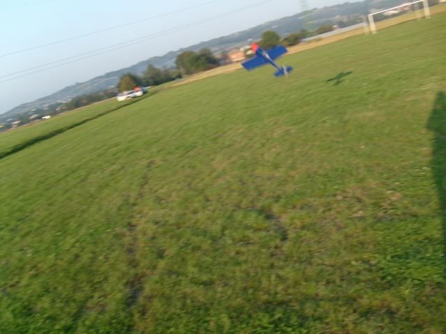

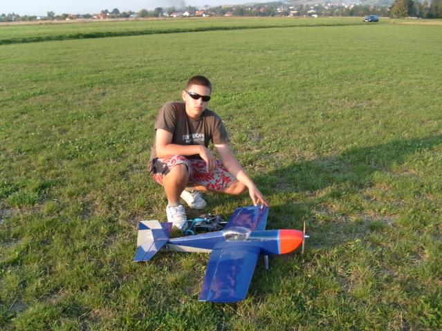

kylorc Opublikowano 5 Września 2008 Opublikowano 5 Września 2008 Od połowy wakacji jestem posiadaczem extry 300s produkcji Mirosława Galbarczyka. Model ma 1.10 m rozpiętości. Lata wspaniale, jak trzeba jest agresywna, ale potrafi też być potulna jak baranek w powietrzu. Wyposażenie: silnik TR 35-42B 1250kv regulator TURNIGY Plush 60amp serva HXT900 9g pakiet zippy-r 2200mah 4cele odbiornik 8kanałowa corona z syntezą Parę zdjęć: A tu już zdjęcia z latania:
Kwasiu Opublikowano 5 Września 2008 Opublikowano 5 Września 2008 na czwartym zdjęciu zdaje mi sie że widać lekkie pofałdowanie foli na końcówce skrzydła przepracuj to jeszcze :mrgreen:

Wojtass_nt Opublikowano 5 Września 2008 Opublikowano 5 Września 2008 Pokaż jakiś filmik z akro bo po oblocie (oblotach) mam takie wrażenie, że trochę boisz się tego modelu.

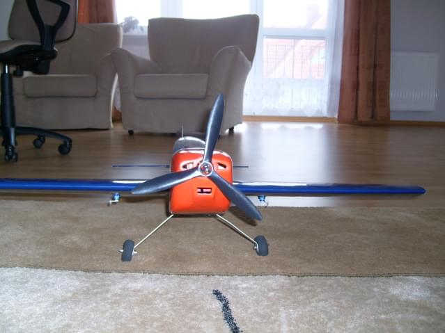

Kaper Opublikowano 5 Września 2008 Opublikowano 5 Września 2008 silnik o kv 1250 i pakiet 4s to pewnie w praktyce obroty max ok. 13 tysięcy, a śmigiełko wygląda na jakieś 10 cali (może 9 - to już by do tego silnika i zasilania było lepiej), do tego jeszcze 3łopatowe. Próbowałeś mierzyć prąd? albo obroty? bo jeśli faktycznie silnik daje radę go wkręcić na te kilkanaście tysięcy obrotów, to nie zdziwiłbym się prądem 45-55A. A to nie wróżyłoby zbyt długiego życia pakietowi. Pozdrawiam,
Andych Opublikowano 5 Września 2008 Opublikowano 5 Września 2008 Ja na tym silniku i LiFe 4S1P mam śmigło 12/6, działa to pod regulatorem 40A, przy pełnej mocy nie stwierdzam żadnych problemów. Pomijając że dzisiaj właśnie przy teście śmigło zaczęło mi ściągać kołpak z ośki, a był dokręcony naprawdę mocno. :lol2:
kylorc Opublikowano 5 Września 2008 Autor Opublikowano 5 Września 2008 Ten film ma już tydzień i przez ten cały tydzień do dzisiaj poznałem modelik i zaczynam się w niego wczuwać. Co do silnika to mocy mi wystarcza wzupełności, średnio latam na jednej trzeciej gazu rzadko co wchodzę na najwyższe obroty. Śmigiełko pochodzi z pierwszego numeru spitfaiera z deagostini.

focus_73 Opublikowano 23 Września 2008 Opublikowano 23 Września 2008 Witam Przeglądałem posty moich poprzedników i też chcę zaprezentować moją Extrę od p.Mirka. Modelik już po oblotach i jetem naprawdę zadowolony z efektów. Extra jest bardzo przewidywalna, po puszczeniu drążków leci jak po sznurku. kilka słow o wyposażeniu: silnik-TR 3530 1100 kv regiel- Turnigy Sentry 40 A odbiornik- Jeti Rex 5 MPD waga do lotu 940 g (myślę że z powodu folii Oracover- ponoć najcięższej ) kilka fotek:

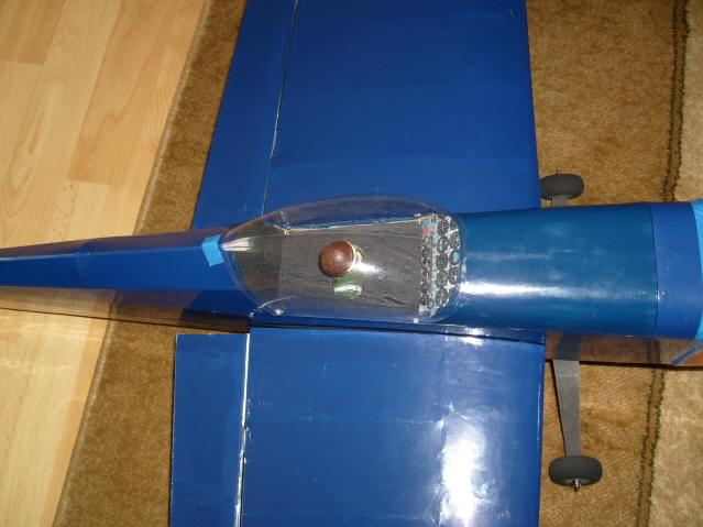

focus_73 Opublikowano 26 Września 2008 Opublikowano 26 Września 2008 Jak widać p.Mirek nie ustaje w pracy nad poprawieniem i tak już świetnego wyglądu swojej Extry... Oto nowa kabinka którą świeżo dostałem Czyż nie jest śliczna ???he he
Mirek z Lublina Opublikowano 26 Września 2008 Opublikowano 26 Września 2008 Witam. Cieszę się, że ten model coraz bardziej przypomina prawdziwą EXTRĘ. I o to chodziło. W sobotę i w niedzielę na lotnisku w Radawcu jest zakończenie sezonu, zapraszam z tą Extra to może nakręcimy jakiś filmik. Pozdrawiam. Mirek
Tomek Opublikowano 26 Września 2008 Opublikowano 26 Września 2008 Zdecydowanie lepiej, wcześniej wyglądał jak edek z tą śmieszną małą kabinką
