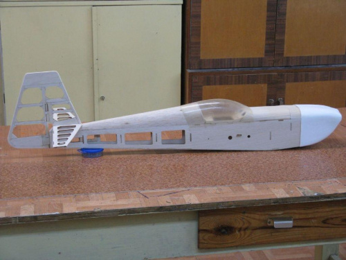

Witam.
Moja EXTRA przeszła kolejne modyfikacje.
Kadłub został maksymalnie odciążony, tył kadłuba oklejony bardzo miękką balsą 1,5mm.
Zmieniona została konstrukcja płata , również bardzo odciążona , lotki przestszenne
Wzmocnione usterzenie poziome.
Oto aktualne zdjęcia modelu w wersji ARC:
Waga modelu na zdjęciach to w tej chwili 366g.
Myślę , że waga do lotu powinna wyjść w granicach 800 - 850g.
Pozdrawiam.
Mirek.
No nareszcie. Proponowałem takie rozwiązanie juz w zeszłym roku. Ja tak sobie już dawno zrobiłem w modelu. Proponuję również przerobić lekko (wydłużyć) ster kierunku. Będzie bardziej przypominał ster Extry. Tylko nie mów znowu, że będzie tył zbyt ciężki :lol:
W moim modelu wygląda to teraz tak
Dziękuję za cenne wskazówki.
A o ile przedłużyć ster kierunku , jestem teraz na etapie kosmetyki i mogę jeszcze wprowadzić taką poprawkę.
