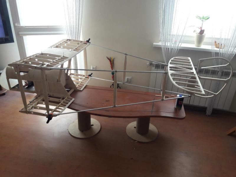

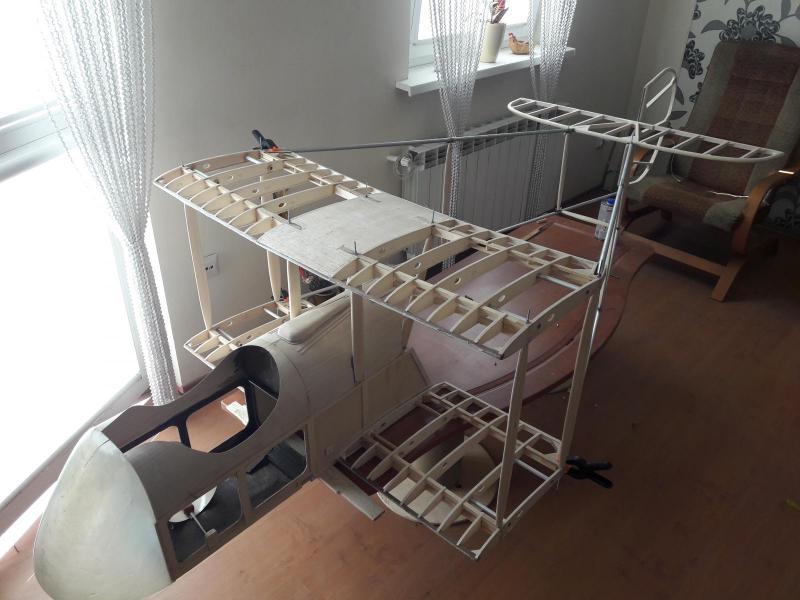

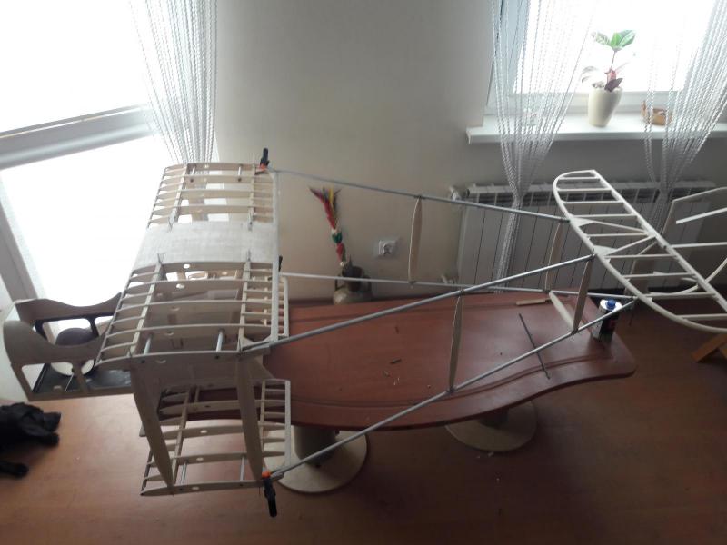

Prace nad DH 2 idą do przodu ,teraz zostało malowanie konstrukcji i oklejanie a to wstępny wygląd kadłuba no i teraz zaczynam z kończeniem przodu kadłuba na gotowo
