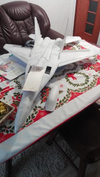

maxiiii Opublikowano 15 Września 2017 Opublikowano 15 Września 2017 Od wczoraj stałem się właścicielem używki F16 starmax 64mm. Używka polega na tym, że samolot wisiał prawie 7 lat na ścianie i się kurzył Tak pisał poprzedni właściciel. Jest to zestaw RTF ale będę wymieniał w nim aparaturę i odbiornik. Oryginalne jakoś mi nie pasuje. Ze względu na wiek i stan techniczny został ponownie posklejany i pomalowany. Model posiada turbinkę 64mm i regulowany wektor ciągu na dwóch serwach. Łącznie posiada 7 serw. Regulacja ciągu jest zmiksowana ze sterem kierunku i wysokości. Można je wyłączyć z aparatury. Całe sterowanie w/g mnie jest trochę inne niż w większości samolotów bo używa miksowania ELEVON takiego jak w latających skrzydłach. W nowej aparaturze mogę ustawić zwykłe sterowanie bez wykorzystania ELEVON ale nie jestem pewien które w tym przypadku będzie lepsze. Na filmie pokazane jest oryginalny sposób sterowania. A pytanie brzmi czy powinienem zmienić je na standardowe?
robertus Opublikowano 15 Września 2017 Opublikowano 15 Września 2017 Takie sterowanie jest popularne w parkjetach sylwetkowych robione na dwóch serwach. Możesz zostawić a możesz zmienić, żeby lotki były tylko lotkami plus elevons na ogonie.
RAFALR30 Opublikowano 15 Września 2017 Opublikowano 15 Września 2017 Ja tak miałem zrobione w moim F-18 i nie byłem zadowolony z tego rozwiązania bo lotki działały wg mnie trochę jak hamulce. Dlatego dokonałem przeróbki - osobne serwa na lotki i osobne serwa na stery wysokości. Możesz o tym poczytać w linku poniżej http://pfmrc.eu/index.php?/topic/31497-f-18-super-hornet-malowanie-daimondbacks/page-4 Na Twoim filmie zauważyłem, że masz żle ustawiony ster kierunku bo drążek idzie w prawo a ster kierunku w lewo.
maxiiii Opublikowano 16 Września 2017 Autor Opublikowano 16 Września 2017 Ja nie muszę nic przerabiać każda lotka i stery mają swoje serwa. Faktycznie ster kierunku jest źle ustawiony ale to tylko próby a nie końcowa ustawienia. Niektóre śrubki nie są nawet do końca powkręcane. Robert a czy możesz udostępnić ino do arduino z dopalaczem? Może zrobię coś takiego u siebie.

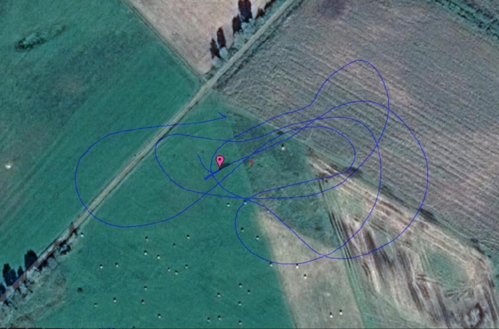

a2j Opublikowano 29 Grudnia 2017 Opublikowano 29 Grudnia 2017 Jak i czym robi się taki log z lotu jak u Ciebie na zdjęciach z Google Earth?
maxiiii Opublikowano 29 Grudnia 2017 Autor Opublikowano 29 Grudnia 2017 W samolocie należy zamontować takie ustrojstwo: Przykład: https://abc-rc.pl/ardupilot-apm-28-z-gps-ublox-6m
