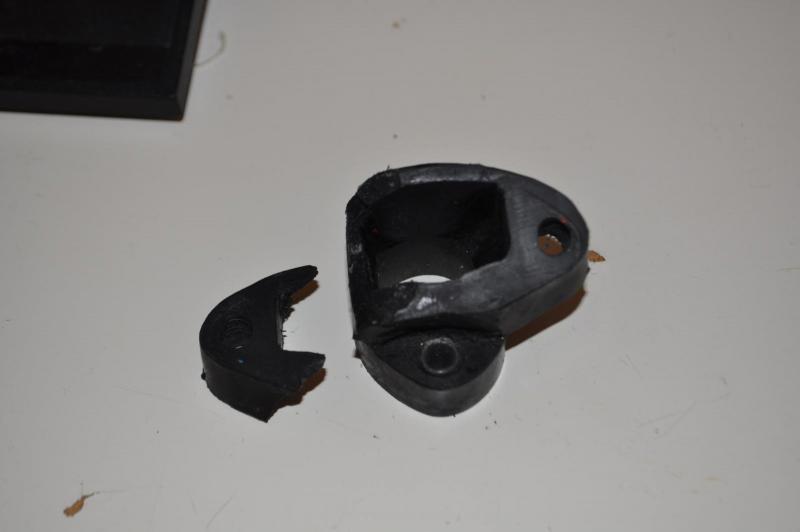

Miałczek Posted October 3, 2017 Share Posted October 3, 2017 Witam pękł mi łącznik gaźnika więc mam pytanie jest to do naprawy np; skleić czy pospawać , albo kupić taki łącznik może ktoś ma ja nie mogę takiego znaleźć Link to comment Share on other sites More sharing options...

Miałczek Posted October 3, 2017 Author Share Posted October 3, 2017 silnik jest to RCGF 45 z bocznym gaźnikiem Link to comment Share on other sites More sharing options...
grafitxt Posted October 3, 2017 Share Posted October 3, 2017 Jeżeli rozstaw otworów w cylindrze to 42 mm to ten króciec z HK będzie pasował. Link to comment Share on other sites More sharing options...
Miałczek Posted October 3, 2017 Author Share Posted October 3, 2017 kurcze rozstaw śrub w cylindrze to 40mm a jakby dać komuś do pospawania dało by to rade czy raczej nie Link to comment Share on other sites More sharing options...

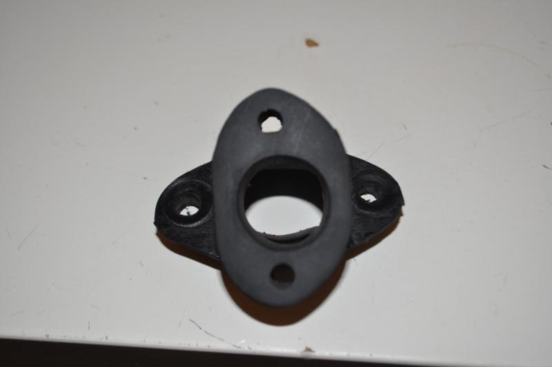

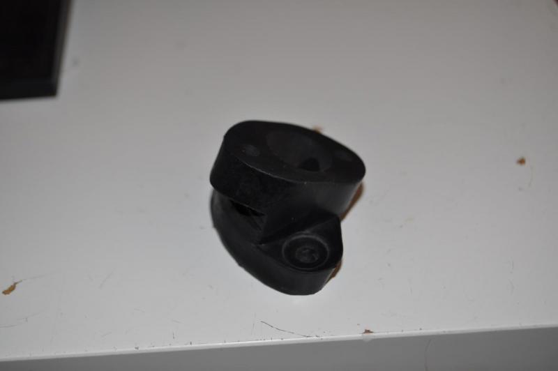

Miałczek Posted November 4, 2017 Author Share Posted November 4, 2017 Witam łącznik zamontowany wygląda bardzo ładnie fachowa robota wielkie dzięki Przemek a wygląda tak Link to comment Share on other sites More sharing options...
