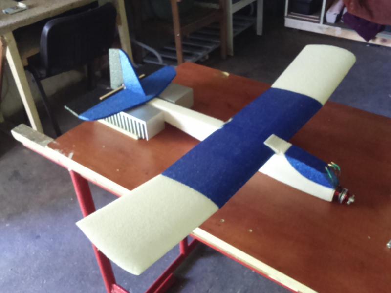

pjk11 Opublikowano 13 Września 2019 Autor Opublikowano 13 Września 2019 Jednak zacząłem. Silnik Emax 2805, ESC jakis 20A, bateria Dualsky 400mAh, serwa 2x 9G, RX FrskyV8R4II. Nie wazyłem jeszcze. Pozdrawiam

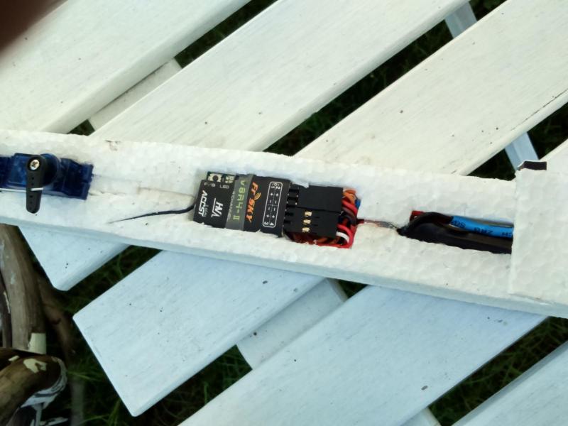

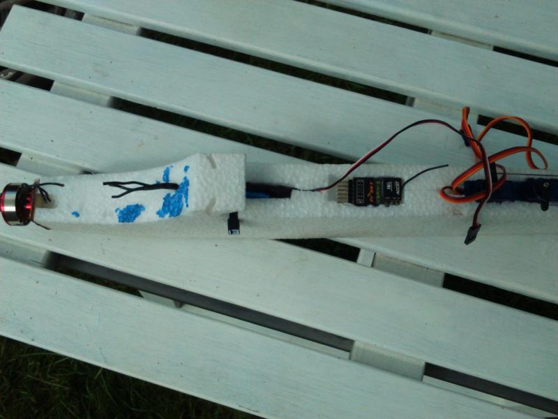

pjk11 Opublikowano 15 Września 2019 Autor Opublikowano 15 Września 2019 Upychanie kabli Wlasciwie gotowy do lotu:
jethrotull Opublikowano 16 Września 2019 Opublikowano 16 Września 2019 Brzmi dobrze, pewnie mniejsze serwa i większa bateria byłyby lepsze, ale tak też poleci.
pjk11 Opublikowano 16 Września 2019 Autor Opublikowano 16 Września 2019 Brzmi dobrze, pewnie mniejsze serwa i większa bateria byłyby lepsze, ale tak też poleci. Polecial, nawet spoko. Mniejsze serwa mam (6g), ale jednak troche bałem sie je założyć. Bateria i tak spokojnie wytrzymuje 10m lotu. Waga190g. Filmiku nie mam ale nie mial kto nagrac, myślalem że dzisiaj damy rade ale pogoda pod psem :-( Pozdrawiam

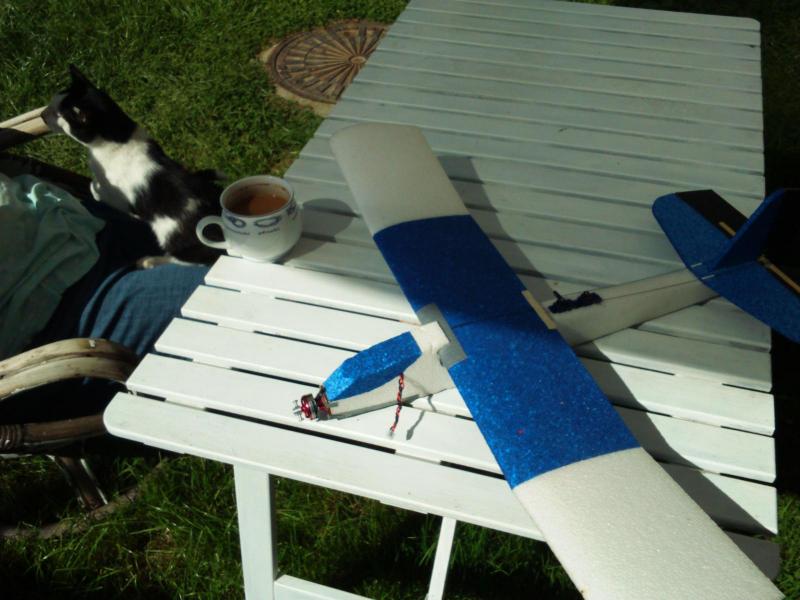

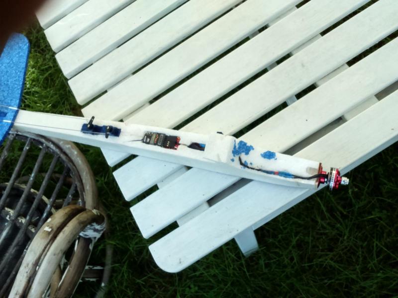

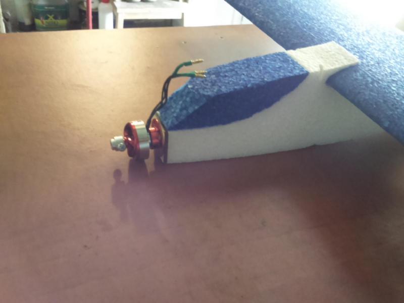

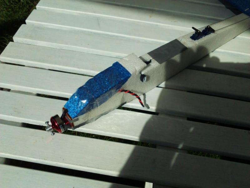

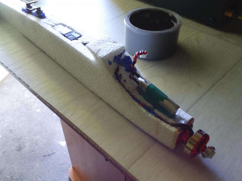

pjk11 Opublikowano 22 Września 2019 Autor Opublikowano 22 Września 2019 Tu jescze pare zdjec z budowy, a właściwie upychania sprzetu w Orzełku. Kadlub 80 jest mały, kable od serw i ESC trzeba ciąć i lutować. Wydaje mi sie że 100 jest lepsza do konwersji na RC. Ta obleśna taśma klejaca oczywiście tylko na czas klejenia kabinki. Pozdrawiam
jethrotull Opublikowano 22 Września 2019 Opublikowano 22 Września 2019 Bateria i tak spokojnie wytrzymuje 10m lotu. To znaczy że z kolei silnik jest za wielki. 10m lotu na 400mAh baterii oznacza średni pobór prądu zaledwie 2.4A, podczas gdy ten silnik potrafi pobrać ok. 12A. No ale jak lata dobrze to ok.
pjk11 Opublikowano 22 Września 2019 Autor Opublikowano 22 Września 2019 Jaki miałem, taki dałem :-) Pozdrawiam
