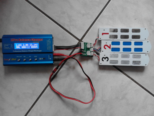

Dwie cele pokazują inne napięcie. Ta ładowarka jest sprawna?
 Tak , jak najbardziej . 0,01V różnicy pomiędzy ogniwami jest dopuszczalne . Na zdjęciach jest pokazany początek ładowania . Potem w trakcie ładowania napięcia pomiędzy ogniwami są wyrównywane do 0,00V .
