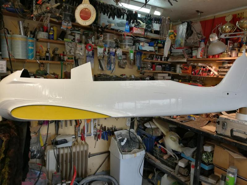

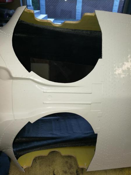

Mam kadłub modelu samolotu Focke Wulf 190 firmy Sist w skali 1/4 do którego trzeba dorobić kilka rzeczy
Kadłub laminatowy bardzo ładnie wydetalowany , mam nadzieję że resztę rzeczy dorobię tak jak trzeba .

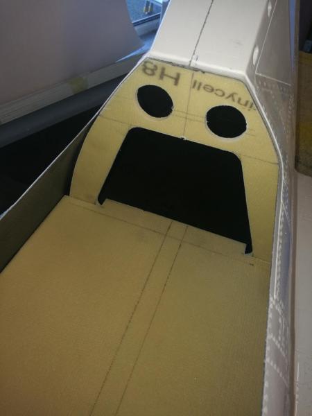

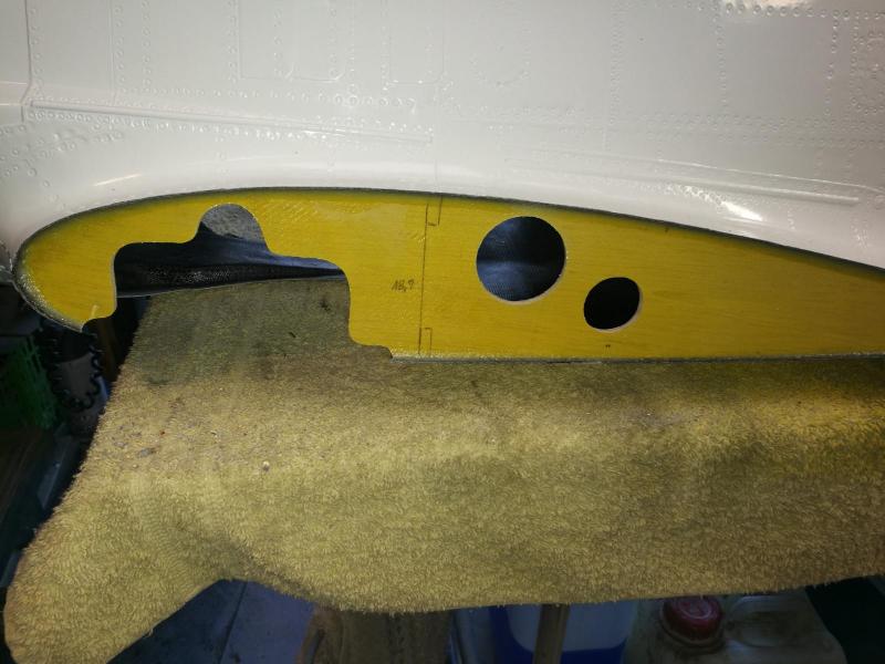

Pierwsze sięcie w kadłubie należało otworzyć komory podwozia

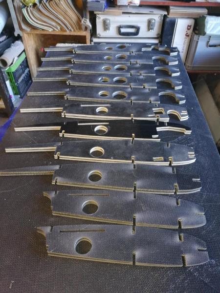

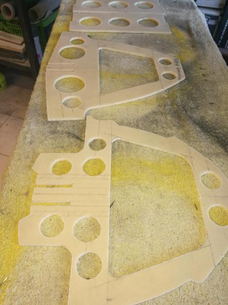

Model nie posiada żadnych wręg więc trzeba było je stworzyć od początku

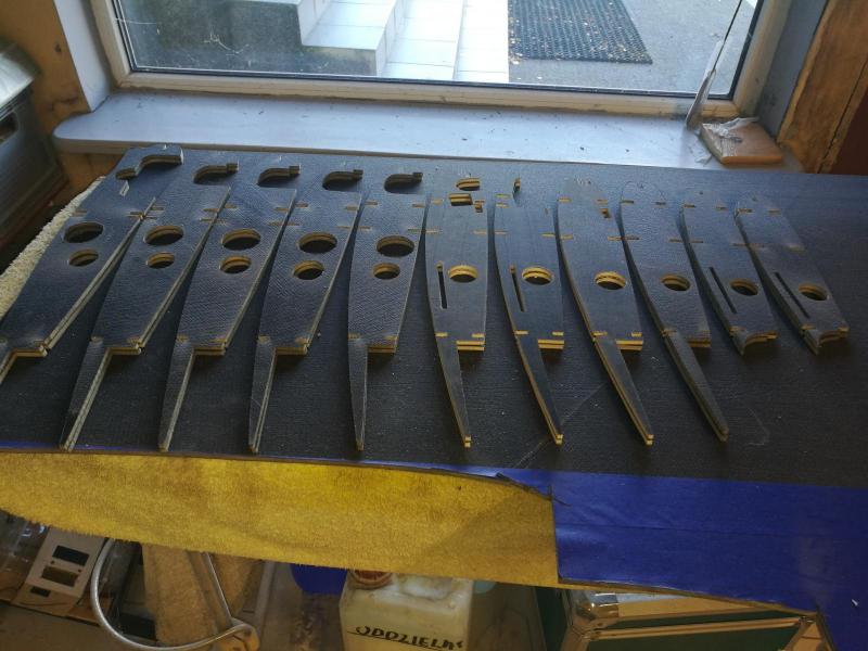

Skrzydła należy zaprojektować od podstaw co uczyniłem , mam tylko nadzieję że nie spieprzyłem zwichrzeń i będzie latał stabilnie
Żebra już wycięte z różnych materiałów , początek skrzydła to herex pokryty dwustronnie tkaniną węglową następne żebra w obrębie podwozia to sklejka pokryta dwustronnie węglem i koniec skrzydła na całej długości lotrki to sama balsa o grub 3mm
Dźwigary sosnowe wzmocnione będą rowingiem węglowym

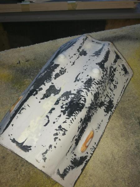

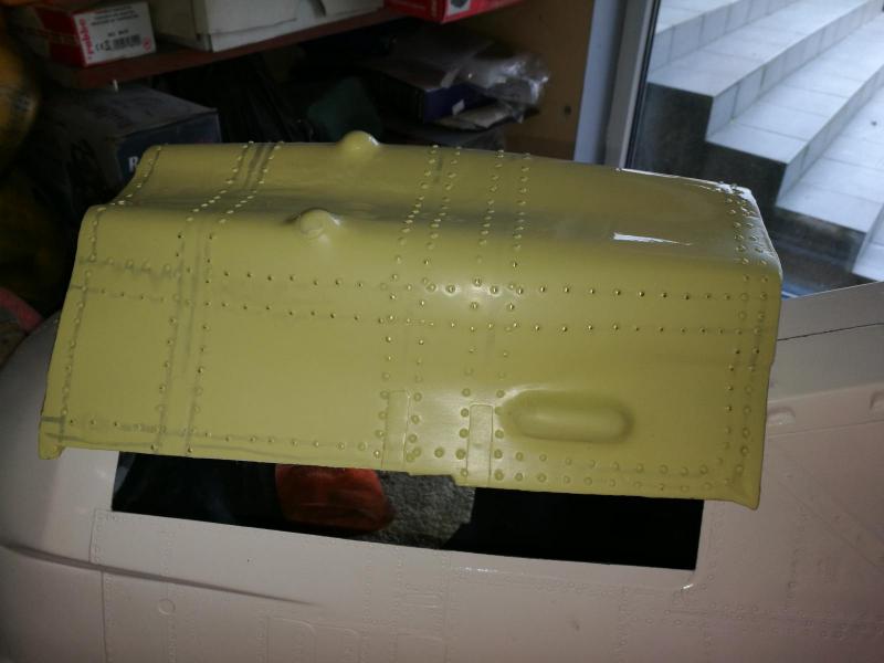

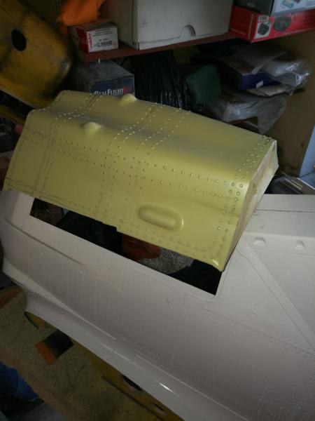

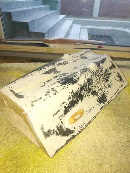

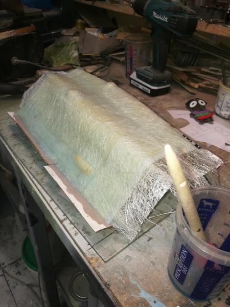

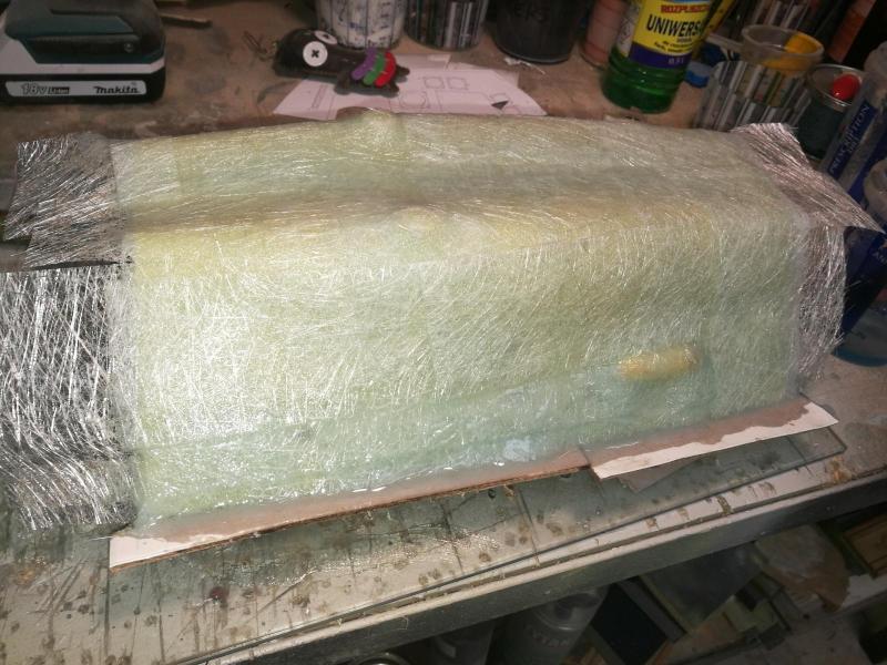

Należy też od podstaw stworzyć osłonę karabinów
Zrobiłem kopyto a następnie formę

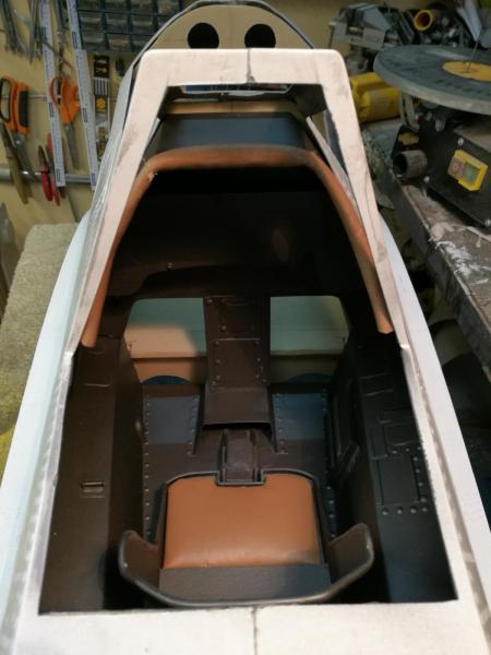

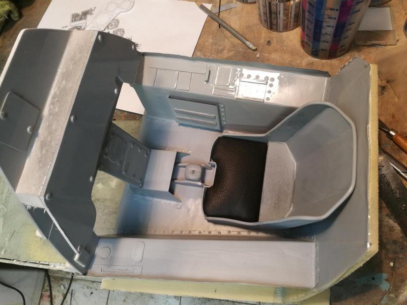

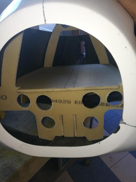

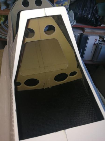

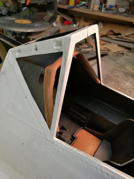

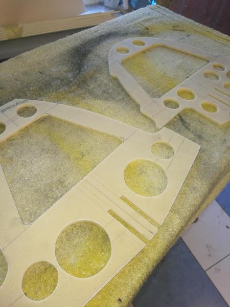

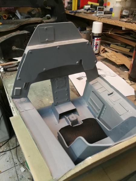

Przyszedł czas na kokpit , nie robię go przesadnie dokładnie
Jest to półmakieta więc kokpit też będzie zrobiony w połowie
post-4266-0-58543900-1509561492_thumb.jpgpost-4266-0-84299700-1509561530_thumb.jpgpost-4266-0-14108000-1509561566_thumb.jpgpost-4266-0-48052800-1509561594_thumb.jpg
Teraz czekam tylko jeszcze na zegary i drobne detale które zamówiłem w Czechach.
