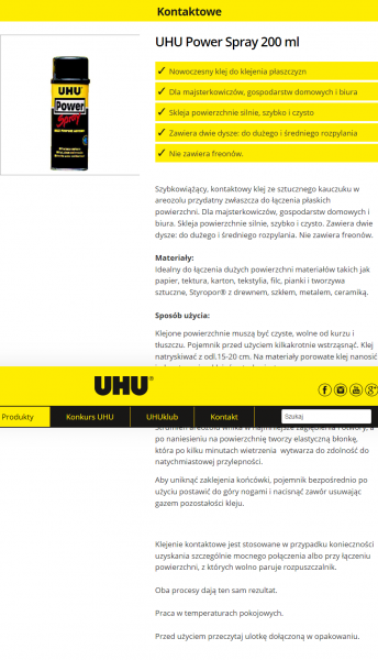

dyra63 Opublikowano 16 Listopada 2017 Opublikowano 16 Listopada 2017 Ja w Zero stosowałem ale do małych blaszek z folii drukarskiej kleju UHU Contact Liquid ,ale do tak dużej powierzchni to może coś takiego przynajmniej spróbować : http://www.uhu.com.pl/produkty/kontaktowe/item/323-uhu-power-spray-200-ml
JacekK Opublikowano 16 Listopada 2017 Opublikowano 16 Listopada 2017 Davitec do klejenia szybek z folii w pudełkach. Smarujesz jak budasiem obie powierzchnie, czekasz i potem lepiej żebyś się nie pomylił Jest bezbarwny po wyschnięciu. Nakładasz gąbkowym wałeczkiem bo mokry przypomina wikol. Mam tego sporo - mogę Ci podesłać próbkę, jak Ci podejdzie to sobie kupisz. Bo drogi. Tylko nie kupować zimą bo mróz go zabije.
