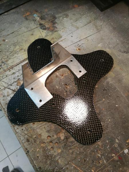

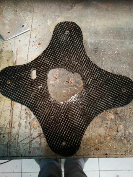

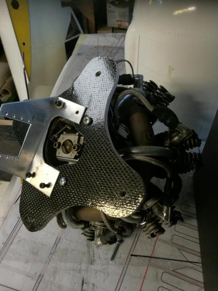

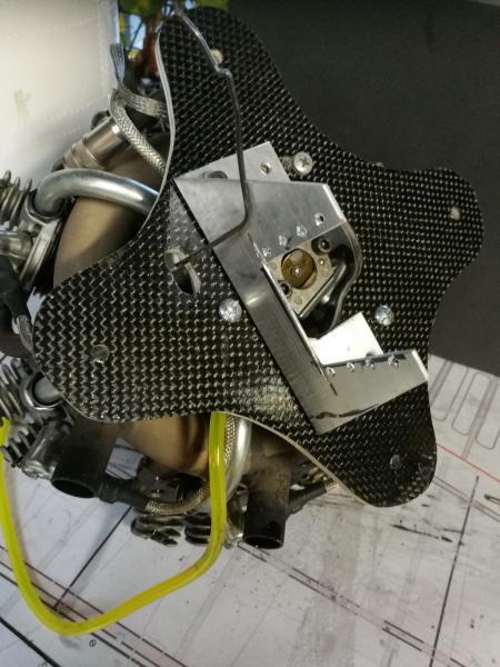

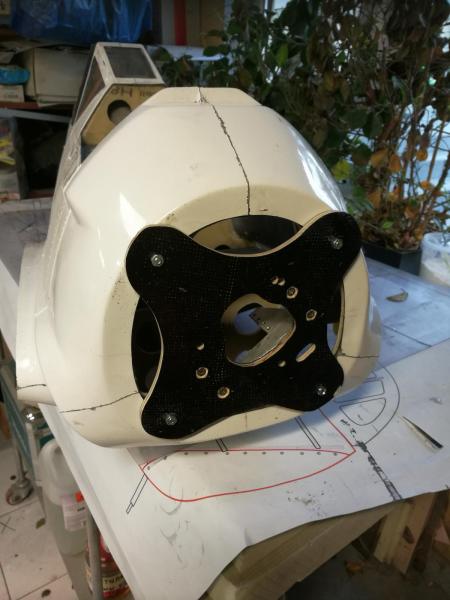

Wykonałem płytkę montażową pod silnik
post-4266-0-26264400-1514750048_thumb.jpgpost-4266-0-38621600-1514750086_thumb.jpgpost-4266-0-47087300-1514750113_thumb.jpgpost-4266-0-43759300-1514750136_thumb.jpgpost-4266-0-31490800-1514750164_thumb.jpg

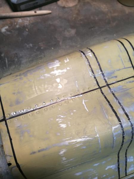

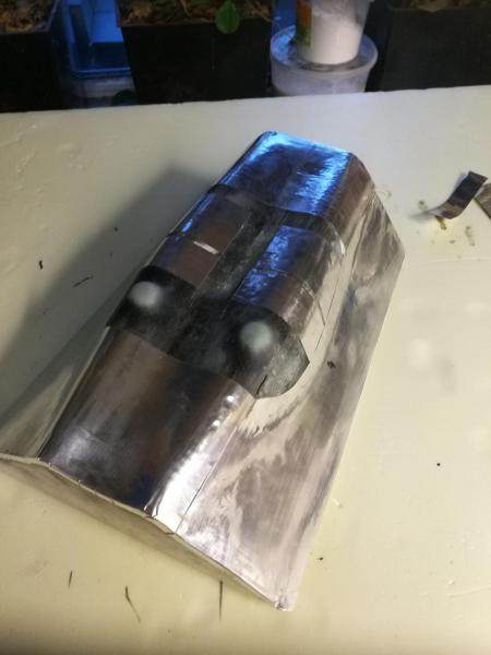

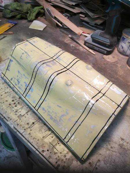

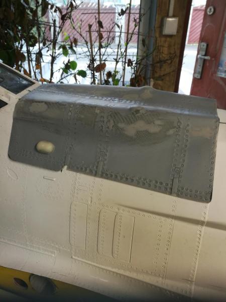

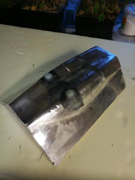

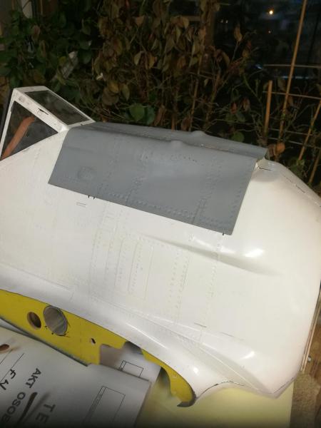

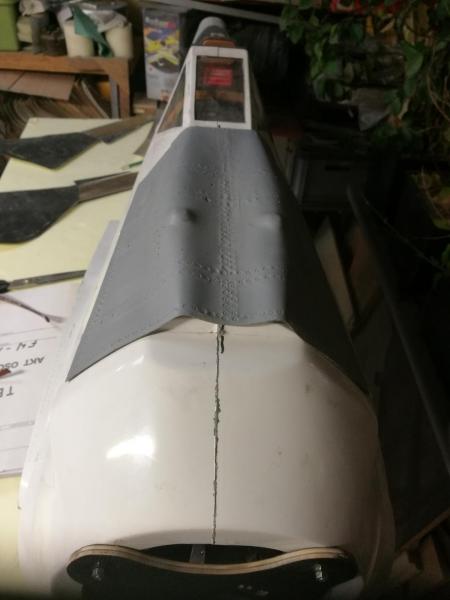

No i robię drugą pokrywę karabinów ponieważ poprzednia kiepsko wyszła
post-4266-0-78934400-1514750290_thumb.jpgpost-4266-0-32294400-1514750311_thumb.jpgpost-4266-0-93683200-1514750336_thumb.jpgpost-4266-0-51793800-1514750353_thumb.jpg
Maska karabinow zrobiona no i wreszcie jest efekt ktorego oczekiwalem
post-4266-0-54765200-1515090340_thumb.jpgpost-4266-0-96306100-1515090366_thumb.jpgpost-4266-0-00597800-1515090473_thumb.jpg

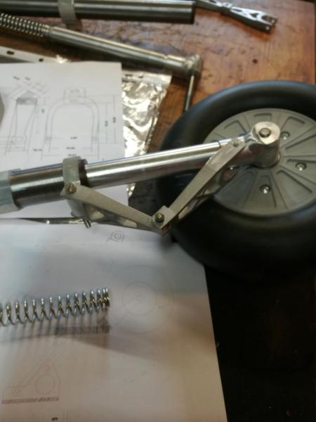

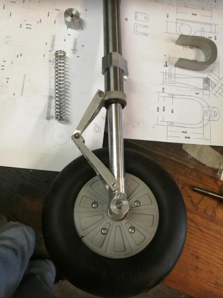

Bylem tez u mojego modelarskiego slusarza ktory nie bawem skonczy podwozie do Foczki i musze przyznac ze wychodzi rewelacyjnie , wszystko wyciete , wytoczone i dopasowane teraz tylko zlozyc w calosc i montowac
Idziesz do przodu w strasznym tempie.Koła masz takie same jak u mnie w Zero -Nona Air ,chyba dawałeś łożyska przy takim ciężarze te panewki z tworzywa mogły by nie dać rady.
Adas kola maja juz w sobie lozyska nie musialem nic przerabiac tylko troche je zjade na szerokosci bi maja 55mm a musza miec 45mm
A tempo i tak nie jest imponujace bo robie zaledwie po godzinie dziennie i to nie w kazdy dzien , ale robie co sie da zeby zdazyc na Bobrowniki a jezeli dopisze szczescie to moze w tym roku wybiore sie do Oberchausen w Niemczech
Ja miałem do kół dołożone łożyska i możliwość ich założenia po wymontowaniu panewek z tworzywa.Na naszym forum kolega  chyba z Torunia Przemyśla też buduje Fokę i odlewał koła- opony z kauczuku -śledziłeś  może ten wątek?
