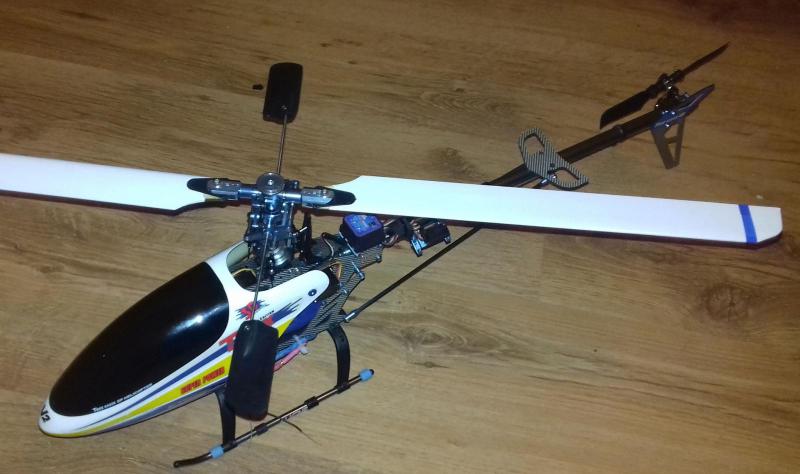

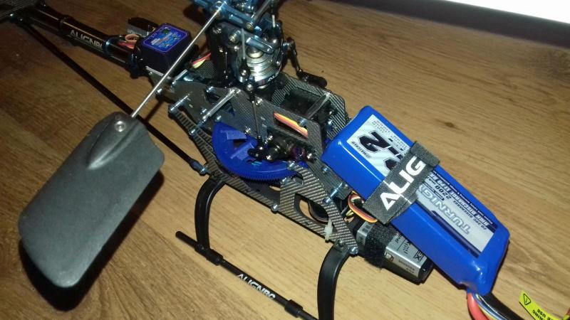

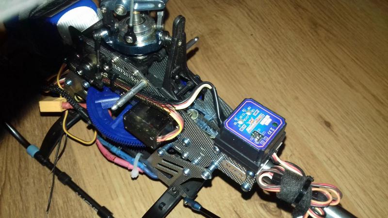

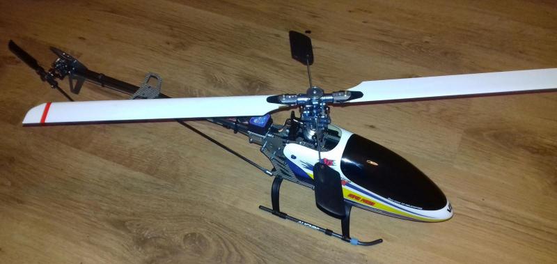

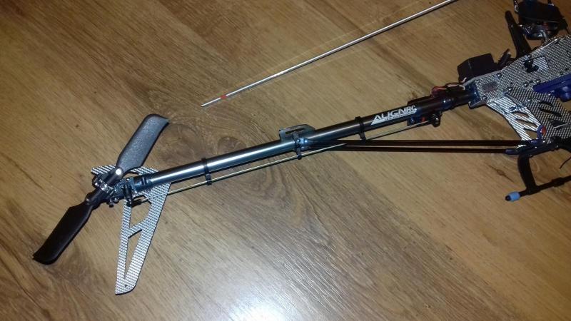

Patryk Sokol Opublikowano 1 Grudnia 2017 Opublikowano 1 Grudnia 2017 Czołgiem Panowie Ten wątek ma być nieco eksperymentalny. Otóż doszedłem do wniosku, że spróbuje raportować jak idzie mi nauka latania helikiem Posty planuje wrzucać kiedy najdzie mnie kolejna myśl związana z lataniem heli, albo kiedy dojdzie do zmian w modelu (czy to upgrade'owych, czy to związanych z przytulaniem matki ziemi ) Ale zacznijmy od początku. Wbrew temu z czym jestem powszechnie kojarzony, to dosyć systematycznie ujeżdżam wszelkiego typu akrobatki, z naciskiem na shockfly'ery (a piszę o tym, bo już spotkałem się kilka razy w życiu ze szczerym zdziwieniem, ze strony współlatacza na lotnisku, że potrafię zrobić zawis i beczki po okręgu ) . Heli zawsze mi się podobały, ale jakoś nigdy nie było okazji, aby stać się posiadaczem jakiegoś. Niemniej, kiedy ostatnio udało mi się wypatrzyć na Allegro Trexa 450 w (na oko) dobrym stanie, to tym razem sobie nie odmówiłem. I w ten sposób, po 14 latach praktyki w lataniu samolotami i szybowcami RC będę się uczył czegoś nowego (no dobra, kiedyś miałem Lamę V3, ale to było zupełnie inne latanie). Najpierw zacznijmy od sprawcy zamieszania: Jak widzicie - klasyczny TRex 450. Uposażony jest w: -Stockowy regler Aligna i silnik -3x TowerPro MG-90s do sterowania tarczą -Żyroskop HK401B -Serwo Spektrum H300 na ogonie -Pakiety Turningy 3s 2200mAh A teraz pomówmy o szczegółach Jak widzicie całość głowicy jest w alu, co mnie niezmiernie cieszy. Niestety wszystko jest mocno luzowate. Sama tarcza sterująca posiada wyczuwalny luz na łożysku. Szczerze nie wiem czy tak ma być, czy jest po prostu zużyta. Może ktoś podpowie jakie są akceptowalne luzy na tarczy Poza tym serwa MG-90s to nie jest cud techniki. Po pierwsze luzy, po drugie dryft temperaturowy. Dryft temperaturowy szczególnie poczułem gdy wytrymowałem tarczę idealnie w zamkniętym pomieszczeniu (wisiałem na korytarzu w firmie ), a później na powietrzu okazało się, że heli zdecydowanie ciągnie do tyłu i w lewo (czyli dwa serwa przemieściły się razem, jedno przeciwnie). Poza tym - poprzedni właściciel helika bardzo dziwnie wyregulował napęd tarczy. Tj. snapy zaczepione były na ostatnich otworkach, a w aparaturze ruch serwomechanizmów trzeba było zredukować do zaledwie 60%. Nie widziałem za bardzo w tym sensu, więc przestawiłem wszystko na bliższe otworki. Sama przeróbka wymagała wyrzucania tylnego serwa od tarczy całkowicie na zewnątrz ramy (może widać na fotkach). Na pewno się to opłaciło, siła serw jest teraz lepiej wykorzystywana, a luzy na nich są znacząco lepiej wyczuwalne. Inna kwestią jest żyroskop i napęd ogona. Sam żyroskop, jeśli wierzyć internetowi, jest naprawdę parszywy. Nie mam za bardzo odniesienia, ale doprowadzenie go do sprawnego działania wymagało nieco gimnastyki. Teraz ogon nawet z grubsza siedzi w miejscu, ale zdarza mu się lekko dryfować, to w jedną, to w drugą. No i niekoniecznie mi się mechanika podoba. To stalowe cięgno jest naprawdę mało sztywne, w końcu planuje podmienić je na węgiel. Roboty nie dużo, a będzie znacząco sztywniej. No i ciekawostka - obecnie Rexiu posiada drewniane łopaty. Jak rozwalę to wymienię No, ale jak mi się tym lata?Cóż pierwszy lot był mniej więcej ok - podniosłem, porzucało mnie we wszystkie strony, gdy próbowałem utrzymać zawis w miejscu i wylądowałem po 8minutach. Po 3 lotach helik stał się jakby stabilniejszy , przestałem mieć jakikolwiek problem z utrzymaniem zawisu. Oczywiście zaczęło mnie kusić na robienie lotów postępowych, ale na razie zostałem przy zawisach. Mam znajomego w Nysie, który latał spalinową 600tką. Najpierw nauczył się wisieć ogonem do siebie, później robić loty postępowe ogonem do siebie, później robić pętle ogonem do siebie. Ale jak raz heli obrócił się niespodziewanie, to przywitał się z ziemią. Do czego zmierzam? Do tego, że nie planuję przeskakiwać etapów Okazuje się, że podczas zawisu bokiem włazi mi bardzo niebezpieczny zwyczaj, wprost z latania 3D samolotami. Tj. kiedy umieszczony bokiem śmigłowiec zaczyna przechylać się w bok, to pierwszym odruchem jest wyprostowanie go za pomocą drążka odpowiadającego za ogon. Skąd ten nawyk? Ze stawiania samolotu do pionu sterem kierunku. Na tę chwilę jestem po 20 lotach i zawis bokiem zaczyna być bardziej komfortowy. Parę razy zdarzyło mi się, że helikopter uciekł mi z zawisu bokiem w którąś stronę. Okazuje się, że kiedy helikopter nabiera prędkości to sterowanie robi się dla mnie znacznie prostsze (co też nie jest dziwne, bliżej samolotu wtedy się robi). A jak z trudnością tego? Eee... Trudniejsze rzeczy się w życiu prowadziło A poważniej nieco - Widzę, że przede wszystkim cierpliwość się liczy. Nie mam problemu wyobrazić scenariusza, kiedy brak umiejętności pewnego zawisu skończy się bardzo brzydko. Kolejny update kiedy dojdą kolejne postępy Zobaczymy ile mi to zajmie 1
Piotrek_SGM Opublikowano 1 Grudnia 2017 Opublikowano 1 Grudnia 2017 Z mojego doświadczenia Ci powiem, że dobrze Ci idzie Też zaczynałem (i to mój główny "nurt" nadal) od samolotów, z tym, że latałem nimi "dopiero" 3 sezony. Powodzenia! Aha... luzami się za bardzo nie przejmuj - luzy w śmigłowcu to norma, jako "samolotowiec" też z nimi walczyłem na początku, ale potem dałem spokój. Ważniejsze jest ćwiczenie niż idealne ustawienie modelu.
lukwisz.pl Opublikowano 1 Grudnia 2017 Opublikowano 1 Grudnia 2017 Z 5 lat temu zabrałem się za latanie śmigłowcami. Zacząłem od tego, że po złożeniu modelu dałem go koledze doświadczonemu w śmigłowcach. On mi go sprawdził, podregulował i oblatał. Następnie podłączyłem swoje radio, przepisałem program jeden do jeden (ja i on używamy futab tylko, że on mode 2 a ja mode 1) i następnie zacząłem swoje próby. Musiałem trochę zmodyfikować expy pod siebie bo na ustawieniach kolegi model był za dziki. Po 2 tygodniach mniej lub bardziej skoordynowanych podskoków na podjeździe do garażu udało mi się opanować zawis. Po koljenych tyogodniach umiałem ten zawis kontrolować i świadomie przemieszczać się w różne miejsca nad "lądowiskiem". Z czasem zacząłem odlatywać wyżej i dalej. Na początku nie przekraczałem wysokści 0.5m i jak coś było nie tak to zmiejszałem delikatnie skok i model bezpiecznie opadał na ziemię. Bardzo pomocne były filmiki tego gościa: https://www.rchelicopterfun.com/how-to-fly-rc-helicopters.html. Nie nauczysz się latać w obiecane 8 dni ale jego filmy i wskazówki były bardzo pomocne. W jeden sezon opanowałem zawis i lot postępowy. Latam 450tką cały czas na podwoziu treningowym (cały czas się boję je zdemontować) i obecnie mam 4 sezony (w tym roku nie latałem helikiem z braku czasu) i ani razu nie pogoniłem kreta.
Maciek82 Opublikowano 1 Grudnia 2017 Opublikowano 1 Grudnia 2017 Te gyro wcale nie jest takie złe , mam te same w HK450 i działa całkiem sprawnie nawet na plecach :-) , może nie trzyma jak zabetonowane GY601 jakie miałem w klasie 600 ale daje radę. Luzy na tarczy raczej wynikają ze zużycia ale do spokojnych przelotów nie powinny przeszkadzać.Ogólnie fajny model.

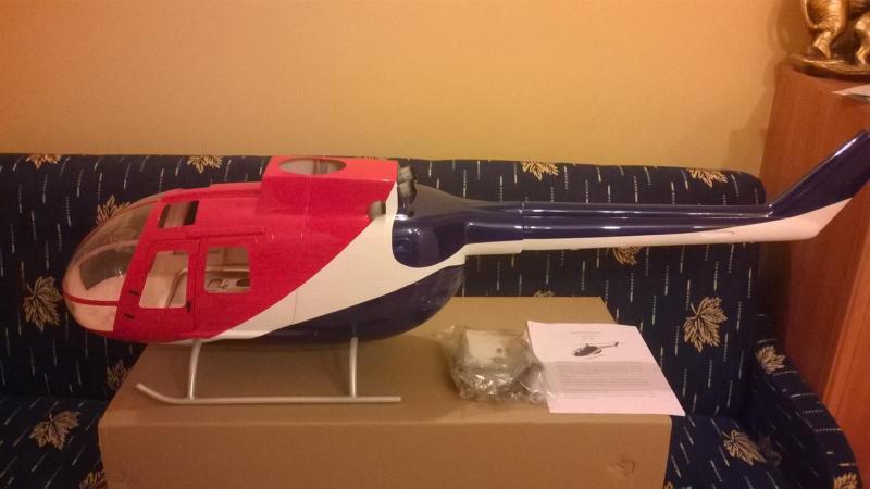

Patryk Sokol Opublikowano 3 Grudnia 2017 Autor Opublikowano 3 Grudnia 2017 Silnik pewnie fabryczny coś koło 3300kv? ja odrazu zmieniałem na dużo niższe kv, masz filmik jak heli daje dźwięk na niskich obrotach. Gyro co masz jest w miare, ale nie zachowuje sie tak naturalnie jak jakiś Align gp780:). To ty może nie długo makiete z balsy zrobisz do takiego heli... https://youtu.be/YJLV_IHUFxQ Nie ma opcji żebym zmienił na niższe kV Raczej w drugą stronę. O makiecie bym może pomyślał, ale jeszcze nie widziałem Helikoptera który by mi się podobał na tyle, żeby było warto Jeśli chcesz na poważnie się uczyć kup symulator. Masz akurat zimę na ćwiczenia. Po pierwsze kret w symku nic nie kosztuje, po drugie możesz się uczyć codziennie po kilkanaście minut. Po trzecie zmień helikopter , bo to tego części coraz mniej, a wykonanie i rozwiązania techniczne mocno poszły do przodu od tego tRexa. Pietwsza zasada w heli, stan techniczny i ustawienie na pierwszym miejscu, a luzów nie ma prawa być nigdzie. pzdrv Nie bardzo mi się chce w symulator bawić . Może faktycznie wtedy gdy -przyjdzie czas na jakieś 3D. Co do tego Rexia, to komplet części jest od ręki dostępny, więc na razie się tym nie martwię. Później się zobaczy, jeśli będę miał ochotę powazniej się bawić w heli, to już raczej nie na 450. Co do luzów to są tylko na serwach i na tarczy. Tarczę chyba zmienię jak zawieje mnie w okolicach modelarskiego, na razie jednak mi nie przeszkadza. Jak już ktoś jest na etapie 8-emek i zawisu przodem to symek potrzebny do nauki 3d, a nie do zwykłego latania. Ja od helików zaczynałem lata temu, ale nigdy nie osiągnąłem przy nich takiego luzu jak przy samolotach. Muszę uważać na palce i gdzieś tam z tyłu głowy podświadomie widok tych łopat mogących spokojnie palec odciąć (latałem trexem 450 i 500) jakoś mnie usztywniał i ostatecznie bez żalu posprzedawałem zabawki, koncentrując się na samolotach. Dobrze Ci Patryk idzie Padło tu gdzieś zdanie o lataniu na wysokości 0,5m bo można siąść. Na takiej małej wysokości dochodzi jeszcze efekt zawirowań powietrza odbijającego się od ziemi, co czyni helik nerwowy, wyżej spokojniej. Zdecydowanie - wyżej jest sporo stabilniej. Ba, nawet na 0,5m się ten efekt nie kończy. Wydaje mi się, że stabilniej mi się robi zawis na 3,4m wysokości niż na wysokości głowy. Aczkolwiek - te wirujące łopaty faktycznie straszą. Wczoraj poprawiłem jeszcze po wychylenia serw od tarczy, przez ograniczenie zakresu z aparatury. Chodzi to teraz równo, ale strasznie nie lubię tego robić. W samolotach zawsze mechanicznie robię tak, aby serwo pracowało w pełnym zakresie. Dzięki temu są najmniejsze obciążenia na serwie, największa precyzja i najmniejszy wpływ luzów serwa na cały układ. Dlatego mnie to tak boli Ale mam pomysł co zrobić, aby nie było to w ogóle wymagane. Niestety wymaga to lekkiej przeróbki ramy, więc zrobię to dopiero po wymianie serw. No dobra, a co do samego latania. Dziś kolejne 4 loty, 2 przed wypadem do pracy i 2 po Pierwszy lot zacząłem od wiszenia przodem do siebie, później porobiłem trochę ósemek mordką do siebie (takich płaskich, ciągle w zawisie) i stwierdziłem, że już nie ma co tego ćwiczyć. Wziąłem się więc za robienie już takich szybszych ósemek i okazało się, że wchodzą mi one bardzo naturalnie. Kółka również wychodzą naturalnie. Z Zająłem się więc ćwiczeniem latania szybciej, a konkretnie hamowania z dużej prędkości. Doszedłem do tego, że z lotu postępowego z pochyleniem 20-30st do przodu mogę zahamować wręcz w miejscu przed sobą. Z kolei 3 i 4 lot to już była wolna amerykanka, polatałem sobie nieco swobodniej, nawet już z jakąś lightową akrobacją (głównie coś co wygląda jak samolotowy ranwers, również w wersji z 1,5 obrotu na szczycie figury). Próba zrobienia pętli wyszła dosyć słabo, mam obecnie skonfigurowany tylko tryb Idle, więc nie mogłem podtrzymać śmigłowca na szczycie figury. W tych lotach brakowało mi nieco mocy w heliku. Tzn. przy gwałtownym dodaniu gazu trochę silnik zdycha i odejście do góry nie jest tak szybkie jakbym chciał. Nie jestem pewien czy zmiana krzywych rozwiąże "problem". Początkowo krzywa była ustawiona tak, że dla minimalnego ustawienia drążka skok był równy zero, a silnik był wyłączony (czyli wg. instrukcji dla trybu idle). Okazało się, że w ten sposób heli robi się nieco niestabilny gdy próbuje gwałtownie zbić wysokości, więc ustawiłem tak, że krzywa ma postać 40-50-65-80-100. Sporo stabilniej teraz można szybko schodzić z wysokości (ale wciąż zejście jest stosunkowo powolne. Wirnik na zerowych kątach, to jednak spory kawał spadochronu). Z innych obserwacji - Trex jest sporo stabilniejszy w szybkim locie niż LamaV3. Tzn - Lamą miała taki krytyczny kąt przechylenia powyżej którego była skazana na stratę kilku(nastu) metrów wysokości (albo zderzenie się górnych łopat z dolnymi ). Z TRexem tego problemu nie ma. można postawić płaszczyznę wirnika na 90st w stosunku do ziemi, a i tak zachowuję się pełną kontrolę (dlatego te ranwersy były tak przyjemne w wykonaniu). Z tego wychodzi, że jakoś to już prowadzić potrafię Teraz trzeba będzie przejść od "jakoś" do "dobrze". Plan jest taki, że pierwsze pół pakietu planuje latać bardziej dynamiczne figury, a drugie pół ćwiczyć statykę. Teraz w planie trzymanie zawisu z ciągłym obrotem wokół własnej osi (włącznie z powolnym lataniem w zawisie, również z ciągłym obrotem). Postaram się jakiś filmik nakręcić, kiedy znajdę kogoś do trzymania kamery. Może wypatrzycie na filmie jakiś błąd o którym nawet nie mam pojęcia.
